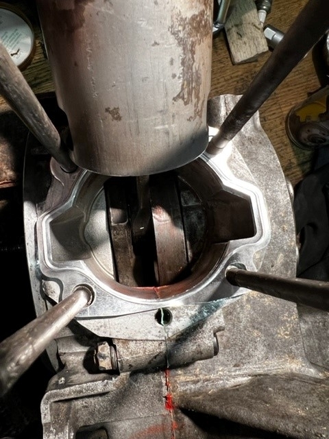

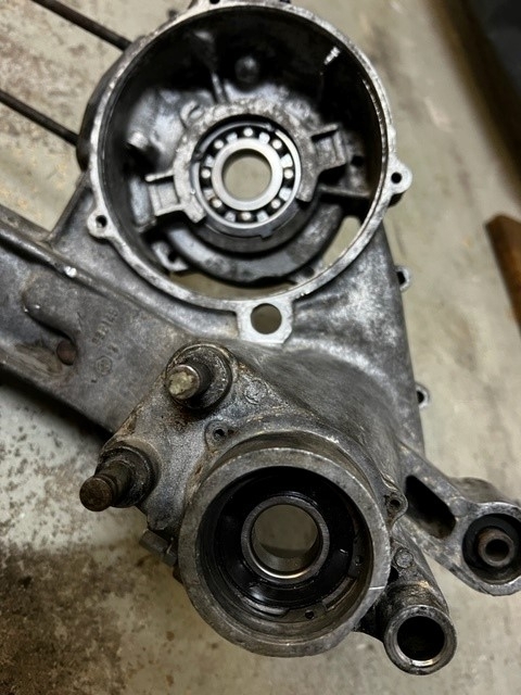

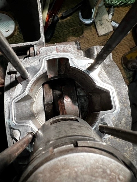

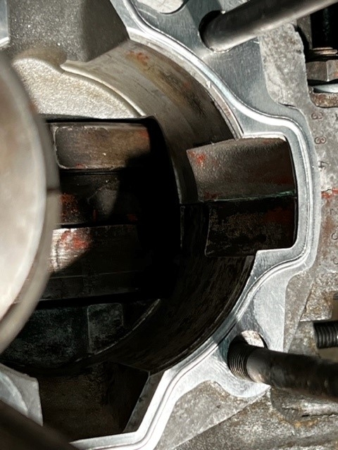

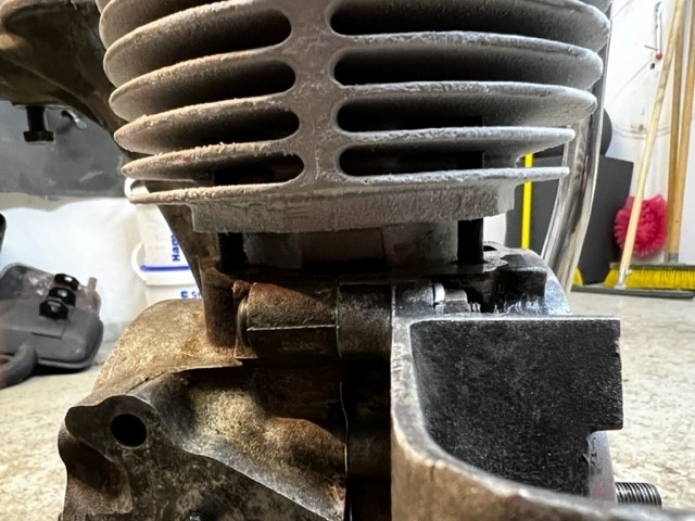

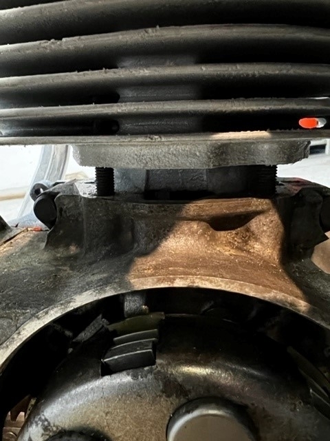

kurzes Feedback, war gestern wie angekündigt beim Rollerhändler und Ja ihr hattet Recht. Die ausgetauschte Motorhälfte war von einer PX 80, die orginale ist eine PX 150.

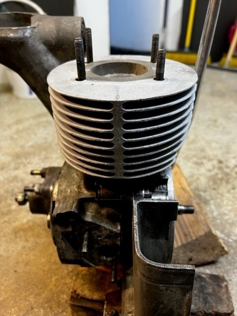

Die Motorhälften sind identisch bis auf den die tiefe im Zylinder. Er passt den Zylinder jetzt auf den Motor an und dann sollte es passen.
Zwar nicht die geniale Lösung aber für mich ist das dann soweit ok.
Ich halte euch auf dem laufenden wenn ich die Teile zurückbekomme.
