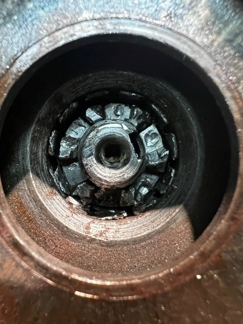

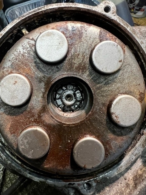

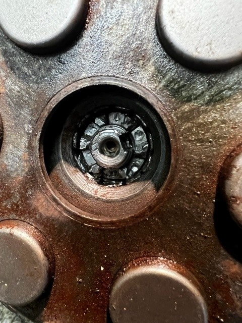

    Hallo Team,
    ich hab mal wieder eine Herausforderung und würde mich über Inspiration freuen :-).
    Ich bekomm die Kupplung einfach nicht ausgebaut. Sicherungsstift etc. weggebogen, passendes Werkzeug gekauft aber die Schraube bewegt sich keinen Mm.
    Ich habs schon mit WD40, Wärme etc. versucht.
    Bis jetzt immer mit der Ratsche, letzte Chance die ich sehe ist noch der Schlagschrauber von meinem Kumpel.
    Habt ihr noch Tipps? Oder hab ich irgendwas vergessen / falsch gemacht?
    Hier mal paar Bilder.
    Ich probiere jetzt mal nicht weiter, weil die Schraube schon abgenutzt ist..
    Danke & VG
    Chris

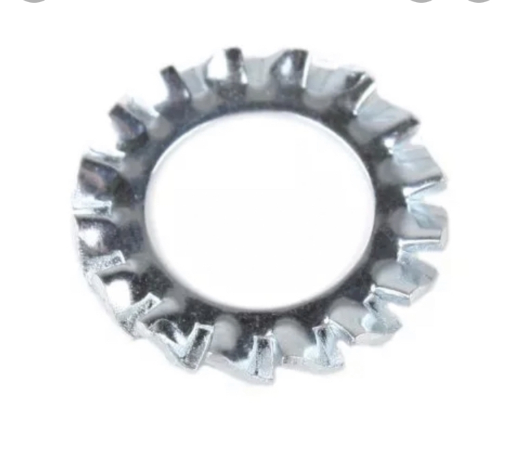

    Nimm mal die Federscheibe von der Welle, dann klappt es auch mit der demontage der Kupplung ;) !

    HI Kawitzi,
    Danke für das schnelle Feedback, auch wenn es jetzt arg amateurhaft klingt aber: was ist die Federscheibe? Ich hab doch nur das Sicherungsritzel drin und das hab ich auf der äußeren Seite aufgebogen...
  • Kawitzi
    2,670
    16,810
    2,500
    • January 2, 2022 at 21:13
    Ganz genau nennt man diese Scheibe Zahnscheibe… und diese sieht so aus
    Jetzt nimmst du einen Minischraubendreher ( für Lüsterklemmen) und fummelst diese Scheibe durch die Nut vom Nutkeil heraus 🤗

    3,176
    31,759
    5,696
    • January 2, 2022 at 22:21
    Genau, der geht erst raus, wenn die Mutter ab ist.
    Das ist aber auch die beschisse.... Art eine Schraube zu platzieren, die Piaggio da verwendet hat !!
    Hast du das spezielle Werkzeug dafür?
    Und helfen wird dir nur ein Schlagschrauber.

    Ich kann bei Dir nicht den Haken erkennen, mit dem über eine der Kupplungsdeckelschrauben die Kupplung fixiert wird. Wie blockierst Du denn die Kupplung? (Hoffentlich nicht übers Polrad…)
    12,174
    35,289
    4,299
    • January 3, 2022 at 04:04
    Moin
    Zeig mal bitte dein Werkzeug welches du dafür benutzt. Vielleicht liegt da der Fehler. Normalerweise ist das kein Hexenwerk.
    Auf die Kronenmutter die passenden Nuß aufsetzten. Schön grade. Vorher die Kupplung mit den Kupplungshalter blockieren. Nuss lösen,Sicherungskorb entnehmen. Kupplung rausnehmen,feddich.
    Gruß Marco

    • January 3, 2022 at 08:48
    Moin Zusammen,
    ja Spezialwerkzeug wie den Kupplungsgreifer und die Spezialnuss hab ich.
    Der restliche Motor ist ja auch zerlegt nur diese eine Schraube mag nicht wie ich....Ich versuchs die Woche mal mit dem Schlagschrauber und hoffe das ich damit mehr Erfolg hab..

    • January 3, 2022 at 09:56
    Mit dem Schlagschrauber hast Du die besten Möglichkeiten. Aber die Anzahl der Drehknatter Versuche ist höchstens 2 mal. Dann ist die Kronenmutter oder der die Nuss dafür I. A.....
    Falls das nicht hilft kannst Du versuchen mit nem passenden Durchschlag oder feinen Messel die Mutter linksherum an den Kronenresten loszukloppen. Vorsicht wegen der Welle. Rostlöser und Wärme einsetzen hilft auch.

  • Kurt Stiffel
    232
    38
    89284 Pfaffenhofen an der Roth
    VNA 125 , V 50, PK 50 und eine Honda CB 650
    • January 16, 2022 at 12:28
    Hallo, ich hätte das gleiche Problem, die Kronenmutter ist abgenutzt und du bekommst sie nicht gelöst. Ich habe sie seitlich mit einem 3 er Bohrer angebohrt und dann mit einem schlagdorn gesprengt. Hat super funktioniert. Es gibt dann Alternativ Muttern zu den Kronenmutter. Grüße kurt

    • January 19, 2022 at 13:52
    HI Zusammen,
    mit dem Schlagschrauber war es tatsächlich in 1 Minute erledigt :)
    Danke für eure Hilfe!
