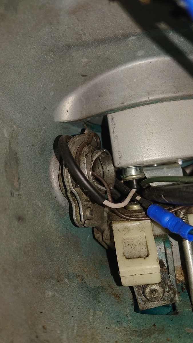

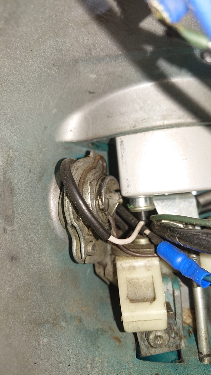

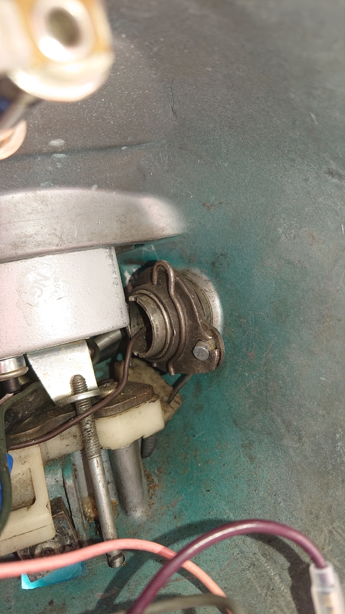

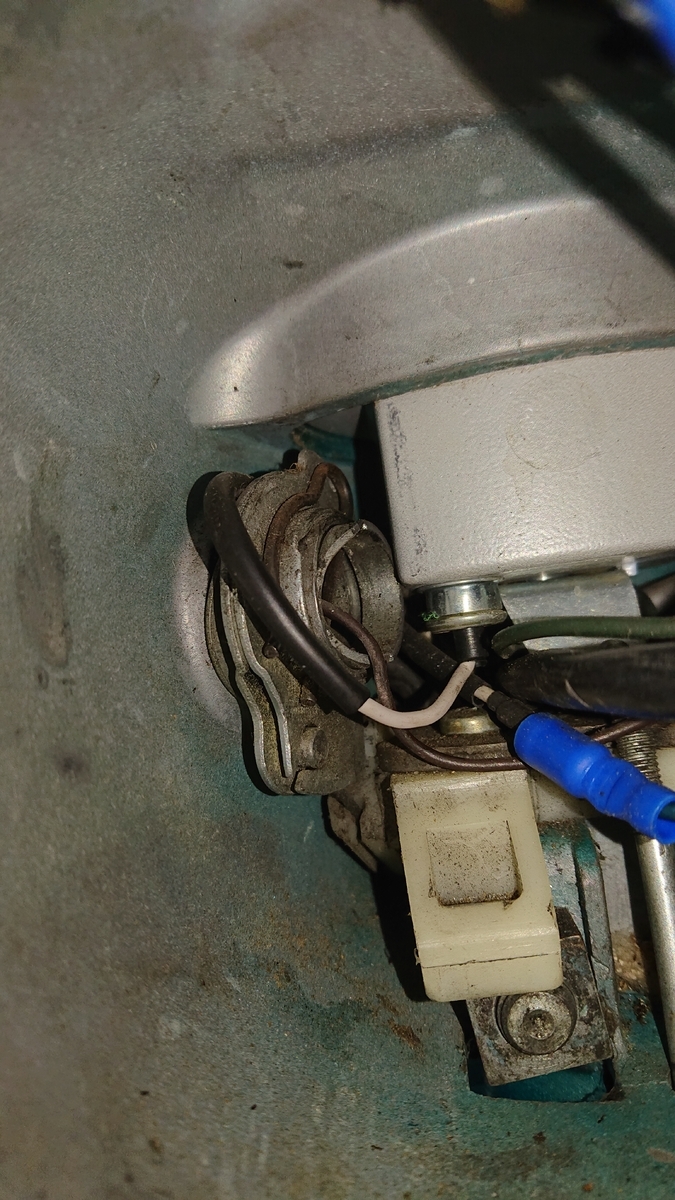

    Bei der 90° Drehung sind die Draht-Splinte der Anschlag. Das Rechte Lenkerrohr (im Bild links) ist am ende angeschrägt - warum auch immer. Ansonsten konnte ich nichts erblicken, was nicht passt - wäre schön, wenn die Kenner hier auch einen Blick drauf werden.
    heggedear : hat dich das schräge Ende des Innenrohrs irritiert? Auf den Bildern sieht man leider nicht immer alles.
    Uwe

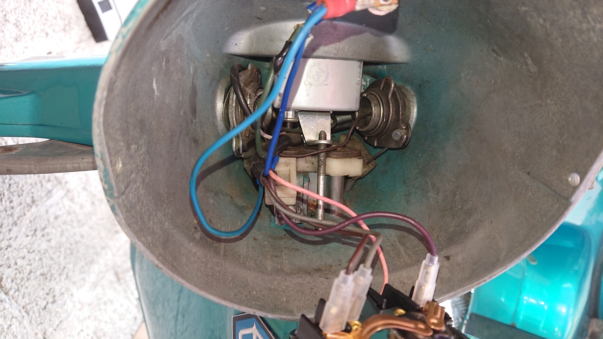

    Zitat von heggedear

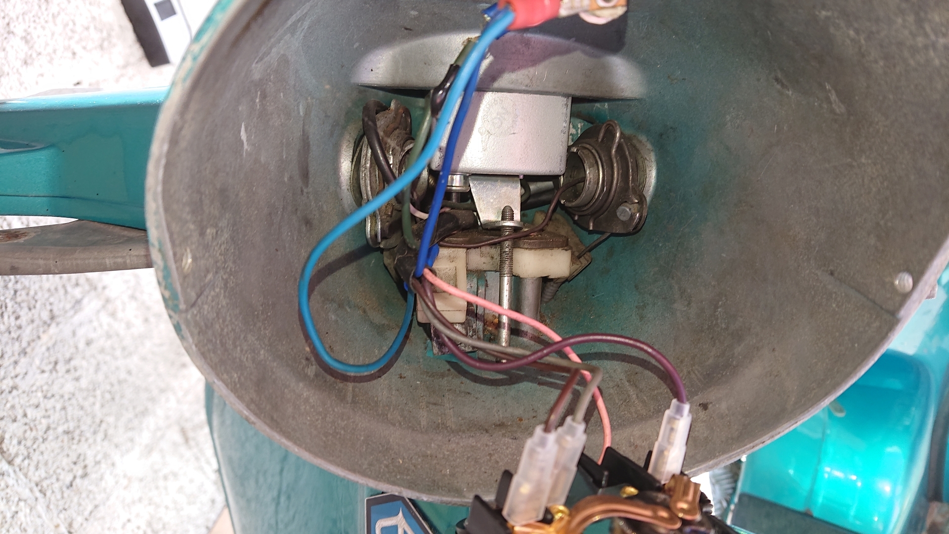

    Ein genaueres Bild von dem Gasrohr- Innenohr im Lenkerinneren
    ...vom Scheinwerferinneren aus? Das kann ich machen

    Jetzt sehe ich das Teil auch im Bild von heggedear - wie oben erwähnt, ist es aber rechts auf der Gasgriff Seite kürzer. Da muss ich es wohl absägen.
    Bei den Nachrüstsätzen für die Blinker ist noch ein Anschlag Gaszugrolle dabei - wo wird der denn montiert (nicht, dass mir da noch mehr fehlt)?

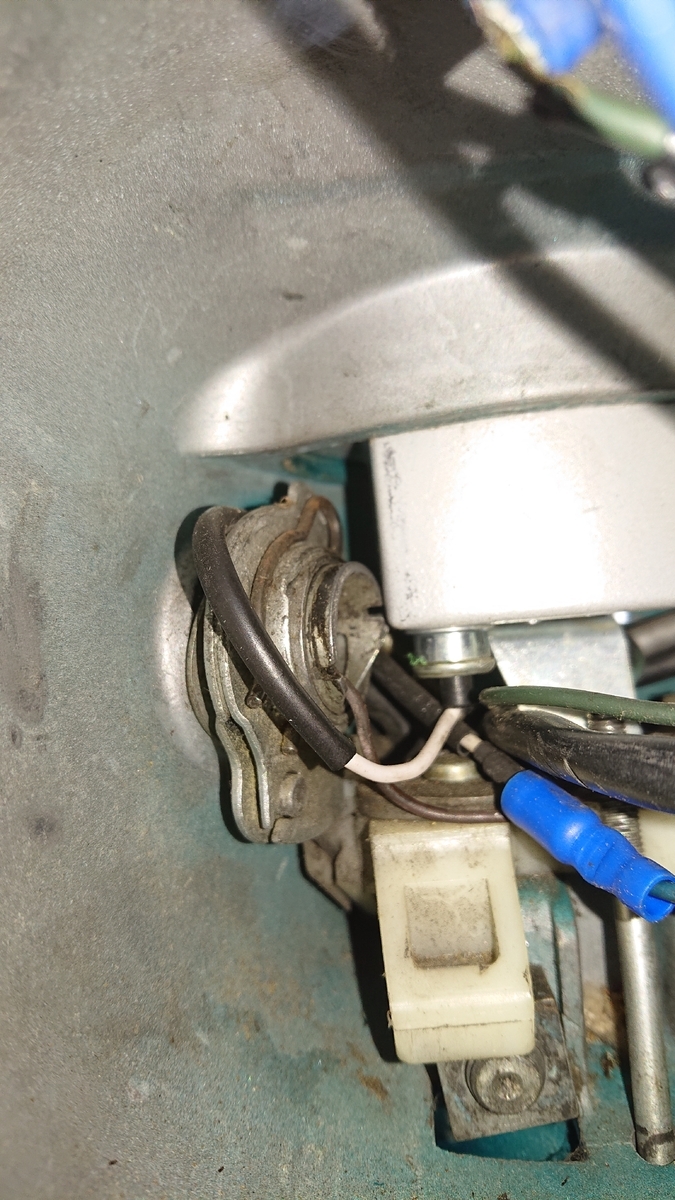

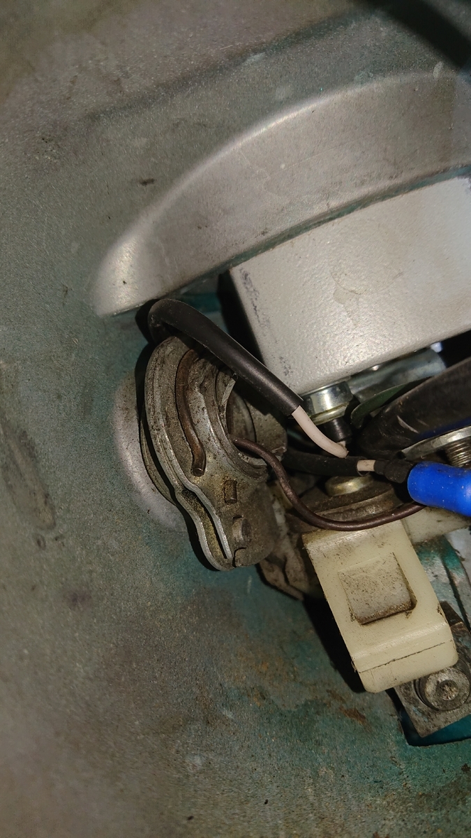

    Danke für die Bilder - ich blicke noch nicht richtig durch. Die Rohre sind bei mir drin, lassen sich aber um 90° verdrehen. Schaut so aus:
    Die Rohre haben am Ende eine Ausklinkung drin - bei dir ist da zumindest im linken Rohr (rechts im Bild) ein Metallteil zu sehen, welches in den Ausklinkungen drin steckt, wie ein Keil. Auf der anderen Seite sehe ich es bei dir nicht - bei mir fehlt das Teil.
    Das ist wohl das Halteblech - das bei mir komplett fehlt. Gibt es da unterschiedliche Haltebleche? Wird wohl schwer so ein Teil zu bekommen. Vielleicht könntest du mir die Abmessungen schicken - vielleicht mit einem Stück Papier die Abwicklung abnehmen. Dann könnte ich mir ggf. so ein Ding lasern lassen und selbst biegen.

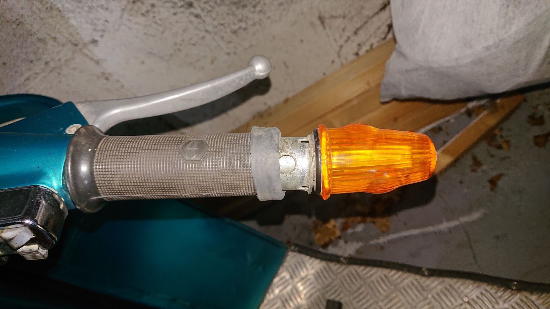

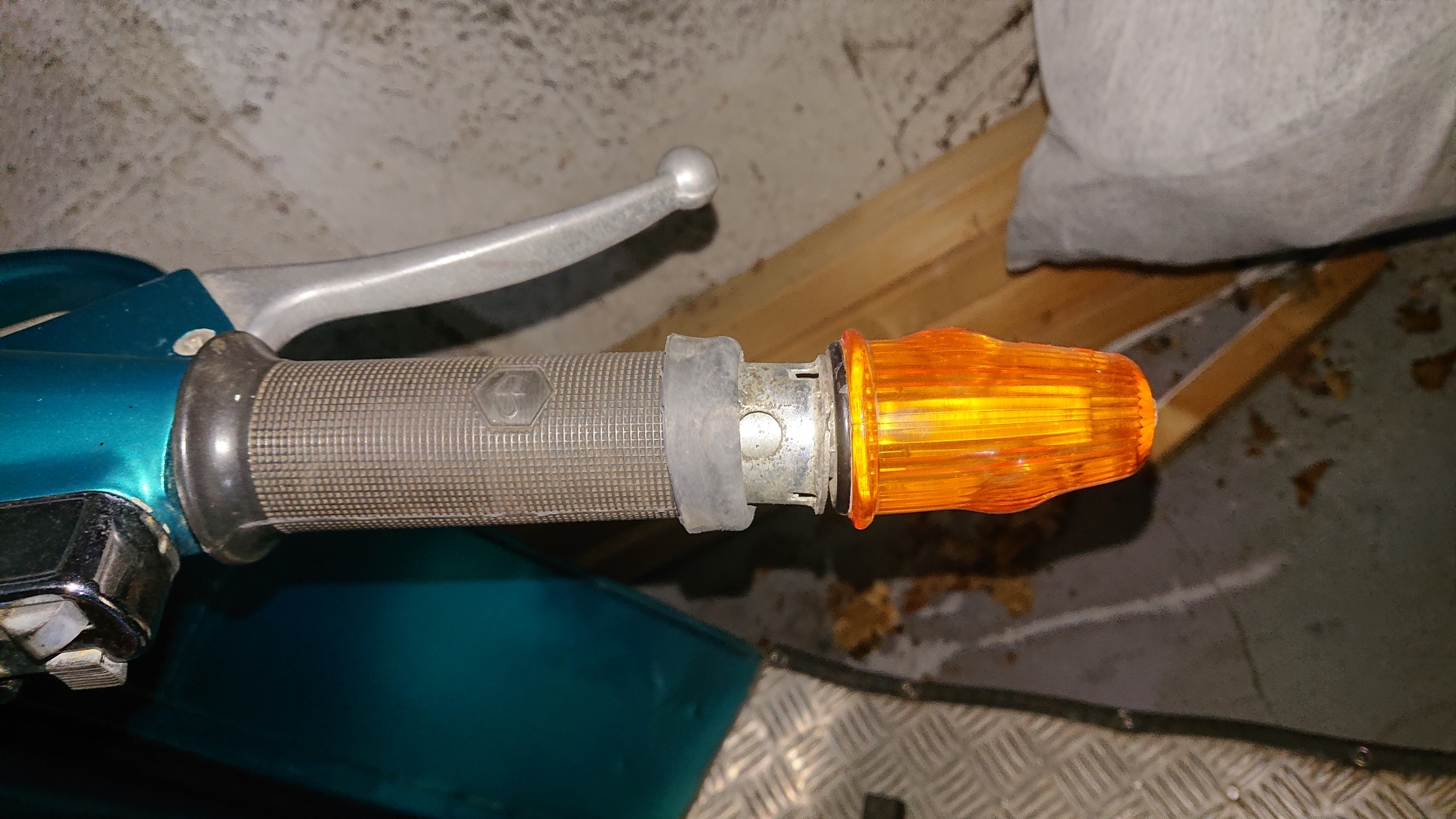

    Meine Lenkerendenblinker sind wohl nicht richtig montiert. Links kann ich den Blinker herausziehen. Beide Blinker drehen mit den Griffen mit. Ich kann den rechten Blinker um etwa 90 Grad verdrehen. Unter dem Griffgummi habe ich die Hülse gefunden mit einer Bohrung drin. Innen ist dann ein Rohr drin, welches sich aber wohl um 90 Grad verdrehen lässt. Das müsste doch so verbaut sein, wie hier beschrieben.
    Links fehlt schon mal die Verschraubung (um den Blinker mit dem Innenrohr zu verschrauben). Was muss da für eine Schraube rein - M4? Ist das Gewinde im Kunststoff vom Blinker oder muss da innen eine Mutter (Vierkantmutter) rein?
