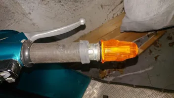

    Meine Lenkerendenblinker sind wohl nicht richtig montiert. Links kann ich den Blinker herausziehen. Beide Blinker drehen mit den Griffen mit. Ich kann den rechten Blinker um etwa 90 Grad verdrehen. Unter dem Griffgummi habe ich die Hülse gefunden mit einer Bohrung drin. Innen ist dann ein Rohr drin, welches sich aber wohl um 90 Grad verdrehen lässt. Das müsste doch so verbaut sein, wie hier beschrieben.
    Links fehlt schon mal die Verschraubung (um den Blinker mit dem Innenrohr zu verschrauben). Was muss da für eine Schraube rein - M4? Ist das Gewinde im Kunststoff vom Blinker oder muss da innen eine Mutter (Vierkantmutter) rein?

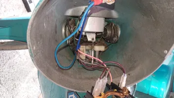

    Danke für die Bilder - ich blicke noch nicht richtig durch. Die Rohre sind bei mir drin, lassen sich aber um 90° verdrehen. Schaut so aus:
    Die Rohre haben am Ende eine Ausklinkung drin - bei dir ist da zumindest im linken Rohr (rechts im Bild) ein Metallteil zu sehen, welches in den Ausklinkungen drin steckt, wie ein Keil. Auf der anderen Seite sehe ich es bei dir nicht - bei mir fehlt das Teil.
    Das ist wohl das Halteblech - das bei mir komplett fehlt. Gibt es da unterschiedliche Haltebleche? Wird wohl schwer so ein Teil zu bekommen. Vielleicht könntest du mir die Abmessungen schicken - vielleicht mit einem Stück Papier die Abwicklung abnehmen. Dann könnte ich mir ggf. so ein Ding lasern lassen und selbst biegen.

    Genau diese Verdrehsicherung brauchst du.
    Ist aber nur noch schwer neu zu bekommen.
    Bei https://www.scooter-center.com/de/verdrehsich…?number=7674863
    gibt es die zwar noch u.a. für Smallframe, aber ich weiß nicht genau, ob die von der Winkelung auch bei Largeframe passen.
    Bei
    gibt es sie ebenfalls für Smallframe.
    Auch gibt es diese Teile mit verschieden hohen Keilen. Der Keil für die Gasrohrseite ist dann nur etwa halb so hoch.

    dein erster Link mit dem verzinkten Teil passt nach Angabe des Lieferanten auf die 150er Sprint Veloce. Ich denke, das werde ich mal ausprobieren.

    Ich vermute das der Federsplint an der Gaszugseite schief eingebaut wurde. Somit kann man das Blinkerinnenrohr nicht durchschieben damit dieses in das Halteblech geführt wird. Bei der 90 Grad Drehung von außen bleibst Du mit dem Innenohr am Bremszug hängen.Der geht nämlich auch zur Hälfte durch die Lenker rohre.

    Bei der 90° Drehung sind die Draht-Splinte der Anschlag. Das Rechte Lenkerrohr (im Bild links) ist am ende angeschrägt - warum auch immer. Ansonsten konnte ich nichts erblicken, was nicht passt - wäre schön, wenn die Kenner hier auch einen Blick drauf werden.
    heggedear : hat dich das schräge Ende des Innenrohrs irritiert? Auf den Bildern sieht man leider nicht immer alles.
