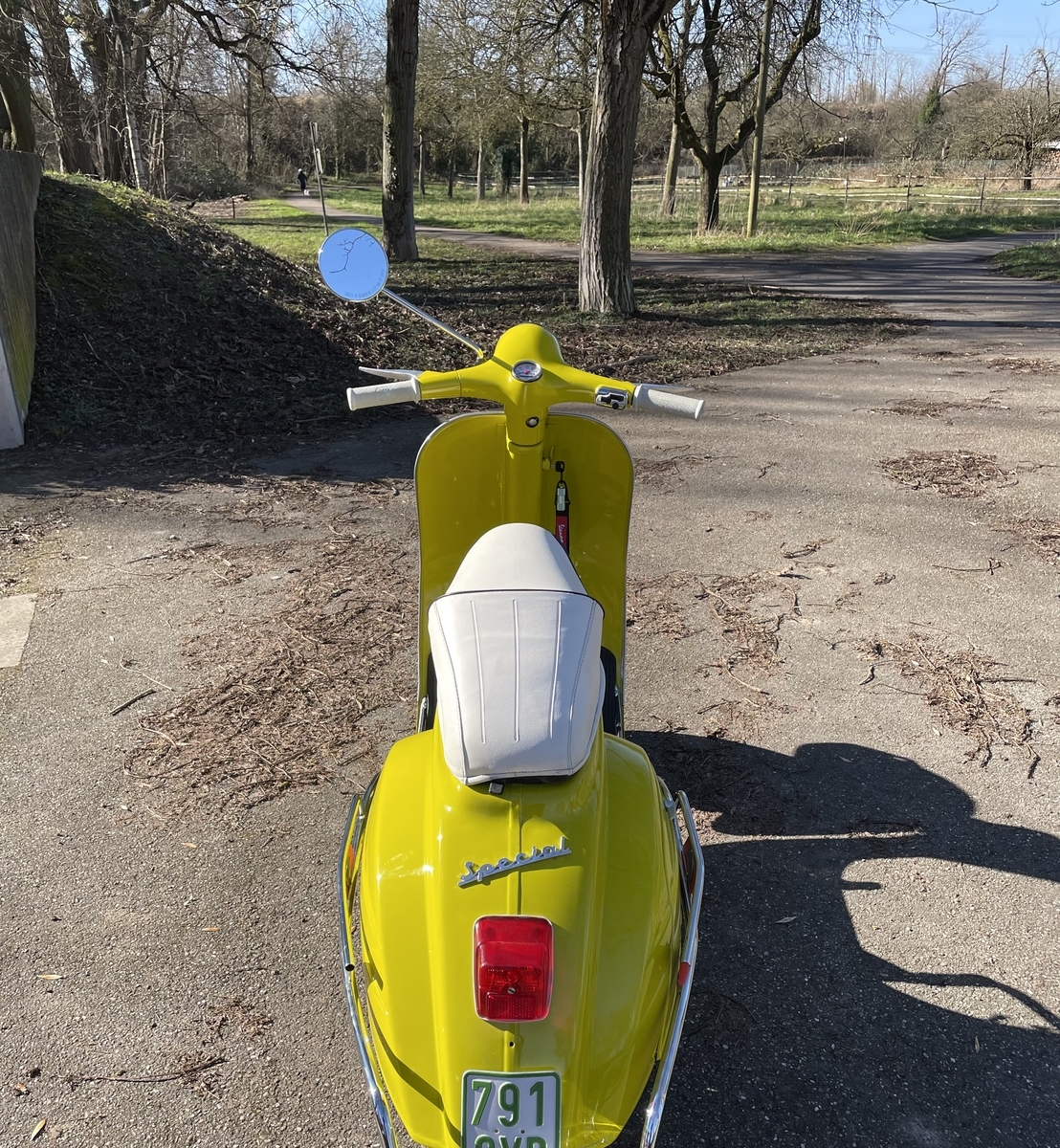

Ich hab an meiner italienischen V5A1T aus 68 am Heck ein „Special“ Schriftzug.
Weiß jemand von euch für was das steht bzw. warum es da hängt.
Hab das schon bei einigen anderen vespen gesehen.
