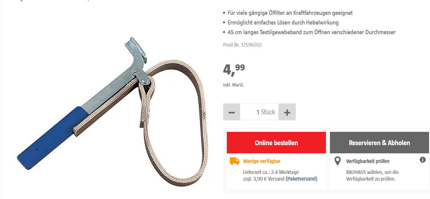

    Im Regelfall eine 22ger Nuss und einen Schlagschrauber.
    Oder einen Ölfilterschlüssel (Lederband) und ne Knarre.
    Bei der Montage der Gewichte ein Variomatik und Wandlerfett benutzen.
    (Malossi MRG Grease oder von Polini)
    Bei der Montage der Mutter auf der Kurbelwelle sollte Schraubsicherung mittelfest benutzt werden.
    meinst du sowas? Ist auch mit Band aber Gewebe, mit Lederband habe ich noch keinen gefunden.
    Kommst du mit sowas an die obere Riemenscheibe dran? Ich habe sie bis jetzt nur mit Schlagschrauber nach Gefühl festgezogen.
