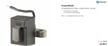

    Mittlerweile ist der Motor wieder zusammengebaut und erste Probefahrt (ca. 15 Kilometer) war super. Beim nächsten mal fahren kam plötzlich während der Fahrt ein knall und ein Ruck und sie lief dann nur noch mit 25 km/h weiter. Also Motor nochmal raus, nochmal gespalten, alle Dichtungen und Simmerringe erneuert und da nichts auffälligen zu sehen war, wieder zusammengebaut.
    Heute eingebaut und beim zweiten Mal kicken gleich angesprungen. Im Stand dann a bissle warm laufen lassen und plötzlich wieder der knall und sie ging aus. Hab dann Kerze kontrolliert und die war nass. Ausgebaut dann Zündfunken angeschaut und fand ihn ziemlich schwach. Habe dann eine andere Kerze ausprobiert und da war der Funke wieder super. Also Kerze rein und laufen lassen. Nach kurzer Zeit ging der Motor dann wieder aus. Also wieder Kerze raus und nach dem funken geschaut und er war wieder schwach.

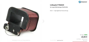

    Ich habe daraufhin dann die ZGP gemessen und komme beim Pickup auf 55 Ohm und bei der Ladespule auf 440 Ohm.
    Was meint ihr beides neu machen?

    Anhand der Werte ja.

    Pickup ist der?
    Spule ist die?
    oder besser gleich ne komplette ZGP tauschen?

    Wenn deine verbaute Zündung so aussieht, dann nehme sie komplett neu.
    Ich bezweifle aber, dass das die verbaute ist...

    Heute kamen die neuen Pickups, hab gleich zwei bestellt um sicher zu gehen. Einen original und einem oem Qualität. Beide gemessen und beide liegen bei 50 Ohm, ich glaube mittlerweile, dass das ein normaler Wert für die Pk50 Italia ist.
    Ich habe vor dem Ausbau des alten Pickup dann noch gemessen bei welcher polradstellung ein Impuls vom pickup kommt und der war passend zu meiner zzp Markierung am polrad/Gehäuse.
    Trotzdem neuen pickup eingelötet und nochmal gemessen. Impuls kam wieder passend zur Markierung weshalb dann der Startversuch kam - leider war der wieder erfolglos.
    Kerze war wieder nass und Zündfunken für mein empfinden schwach.
    Ich habe dann die Zündkerze an meine PK50 XL Automat gehängt um zu sehen wie es da aussieht und da ist der Funke deutlich stärker.
    Um alles auszuschließen habe ich dann noch die cdi der Automatik ausgebaut und an der PK50s angeschlossen, was jedoch zu einem noch schlechteren Funken geführt hatte. Würde wohl nur noch die Erregerspule bleiben obwohl die vermutlich auch mit 440 Ohm passen könnte.
    Bei eBay ist eine neue originale ZGP zu verkaufen die passen müsste. Ich habe den Verkäufer angeschrieben und gebeten sie durchzumessen und er kam auf die gleichen Werte, pickup 50 Spule 450, wie meine ist.
