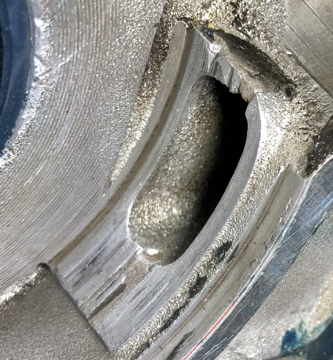

Das bestätigt meine Vermutung. Ich denke Umbau auf Membran ist das einfachste. Sollte dabei der Kanal oder Drehschieberfläche bearbeitet werden?
Eigentlich wollte ich nur den schon lange rumliegenden DR75 auf meine PK50 montieren, doch als mir beim Abbau des Kolben die Rollen vom Kolbenbolzenlager entgegengekommen sind und zu guter Letzt nur 8 von 9 Rollen auffindbar waren, habe ich kurzerhand den Motor ausgebaut und gespalten.
Beim spalten habe ich nun auch keine weitere Rolle mehr gefunden weshalb diese wohl sich in Luft aufgelöst hat.
Die Kurbelwelle und Lager haben zum Glück nichts abbekommen (ist ja alles erst 250km alt), doch da ich mit schlechtem Leerlauf und blowback schon von Anfang an zu kämpfen habe, habe ich mir die Drehschieberfläche nochmal genauer angeschaut.
Meiner Meinung nach ist die fertig und ich sollte auf Membran umbauen, wie ist eure Meinung dazu?

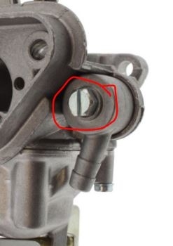

Ein anderes Problem ist nun jedoch aufgetreten und zwar ist der Benzinanschluss undicht.
Mein Vorgänger war wohl ein Grobmotoriker und hat die Schraube am Benzinanschluss so angeknallt, dass das Gehäuse verbogen und innen leichte Risse entstanden sind.
Hab nun schon stundenlang im Netz nach so einem Teil gesucht aber finde nichts. Habt ihr ne Idee wo ich sowas bekommen kann?

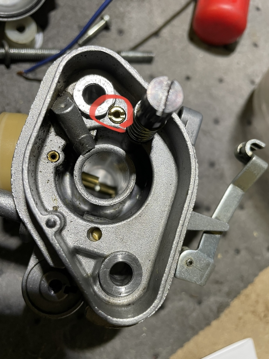

Dank euch. Ich werde den Vergaser nochmal zerlegen und alles mit Bremsenreiniger säubern. Das vordere Loch an der Nebendüse schau ich mir besonders nochmal an.
Mir ist aufgefallen, dass sie beim laufen lassen an der Düse Richtung Luftfilter Kraftstoff herausgespritzt hatte, ist das normal oder ein indikator für ein verstopftes Loch?

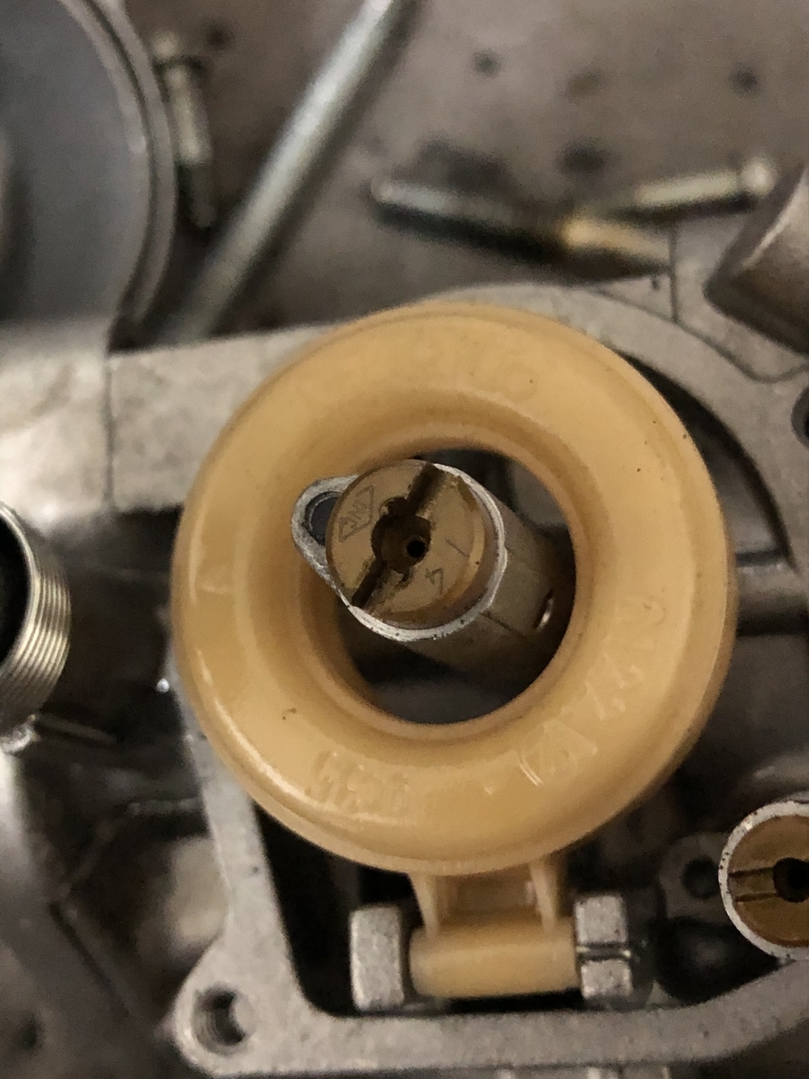

ich bin seit dem Wochenende stolzer Besitzer einer PK50XL1 Automatik.

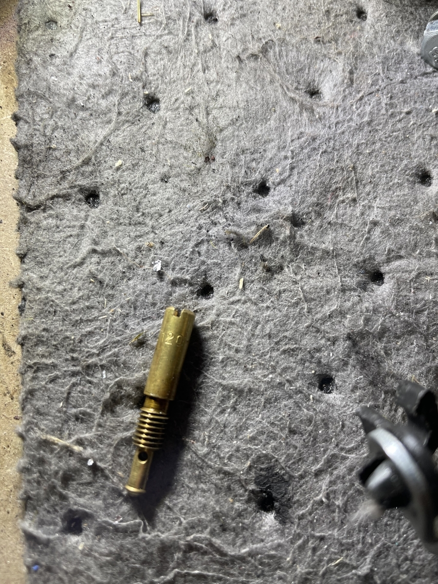

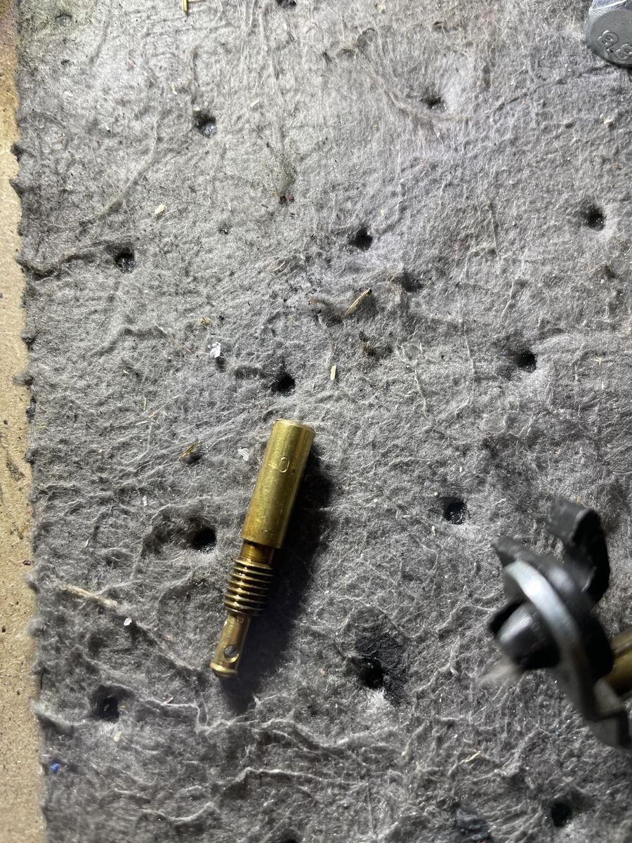

Heute wollte ich mich dem Vergaser widmen und bin bei der Hauptdüse etwas stutzig geworden.
Laut Abe sollte hier eine 74er drin sein aber auf der Düse steht 14?
Oder fehlt bei der 7 einfach ein Teil.

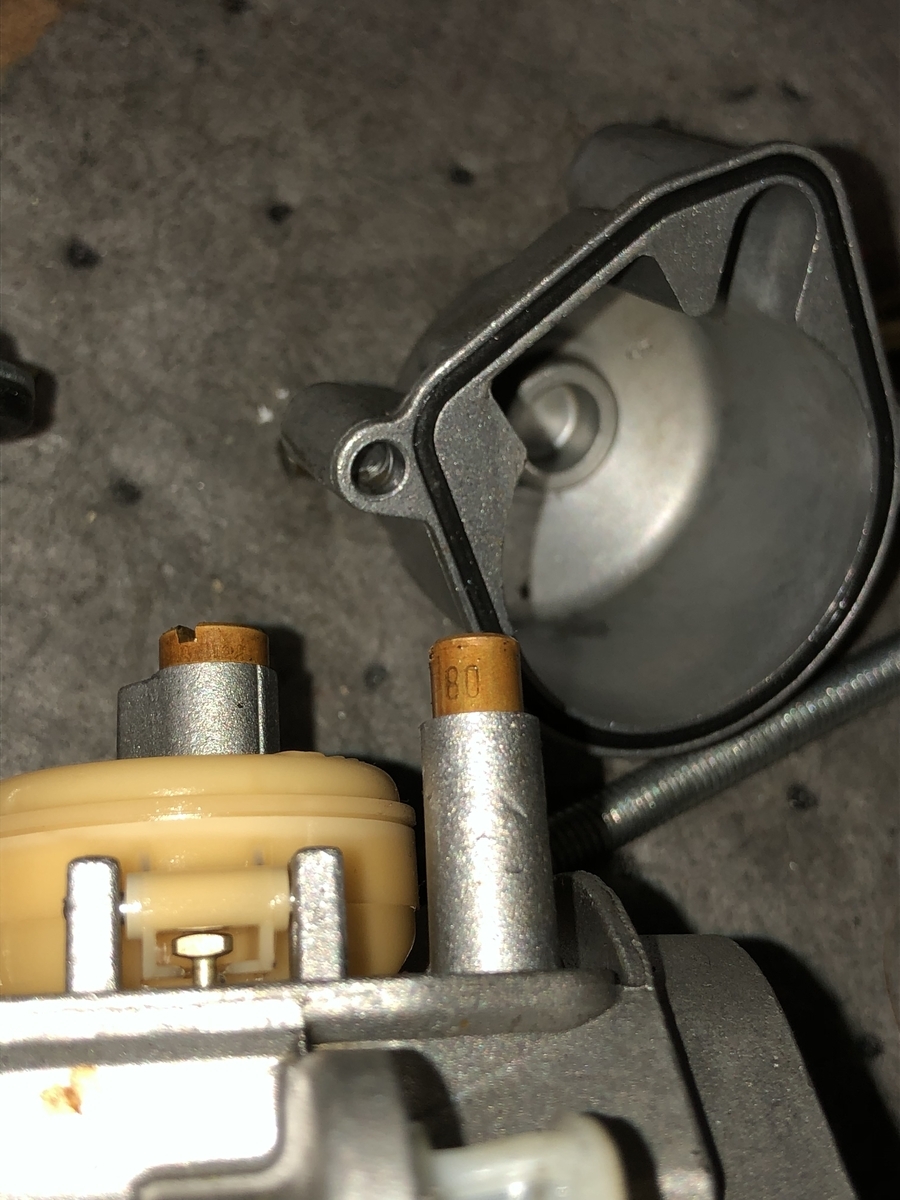

Nebendüse ist 40-120 und chokedüse 80 sollte passen.
Problem ist aktuell springt sie mit Choke super an und läuft schön im Leerlauf, sobald ich den Choke herausnehme geht die Drehzahl aber hoch - eigentlich Hinweis auf Falschluft aber könnte auch ggf. falsche Düse sein oder?
