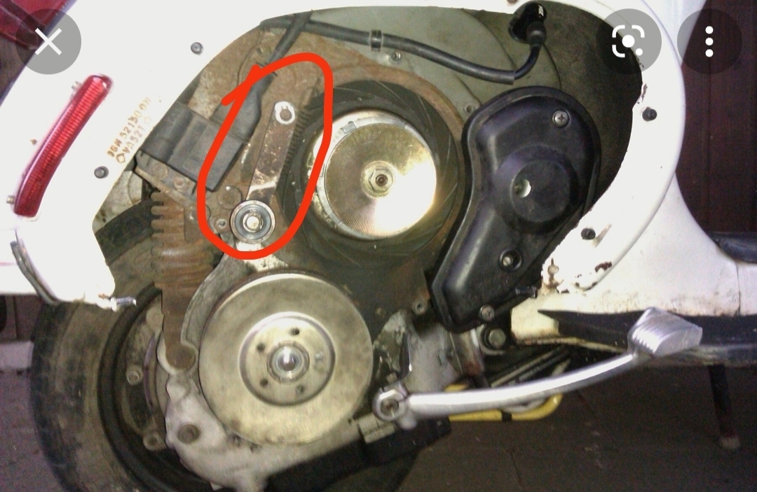

Aahh okay ich habe den Lagenhebel einfach demontiert 🤷 funktioniert auch
Wo finde ich den das Blech was extra dafür gedacht ist ? Also zum kaufen damit es Orginal ist 😊

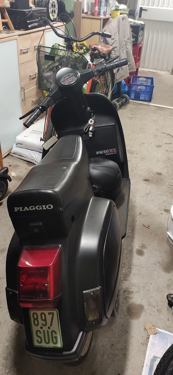

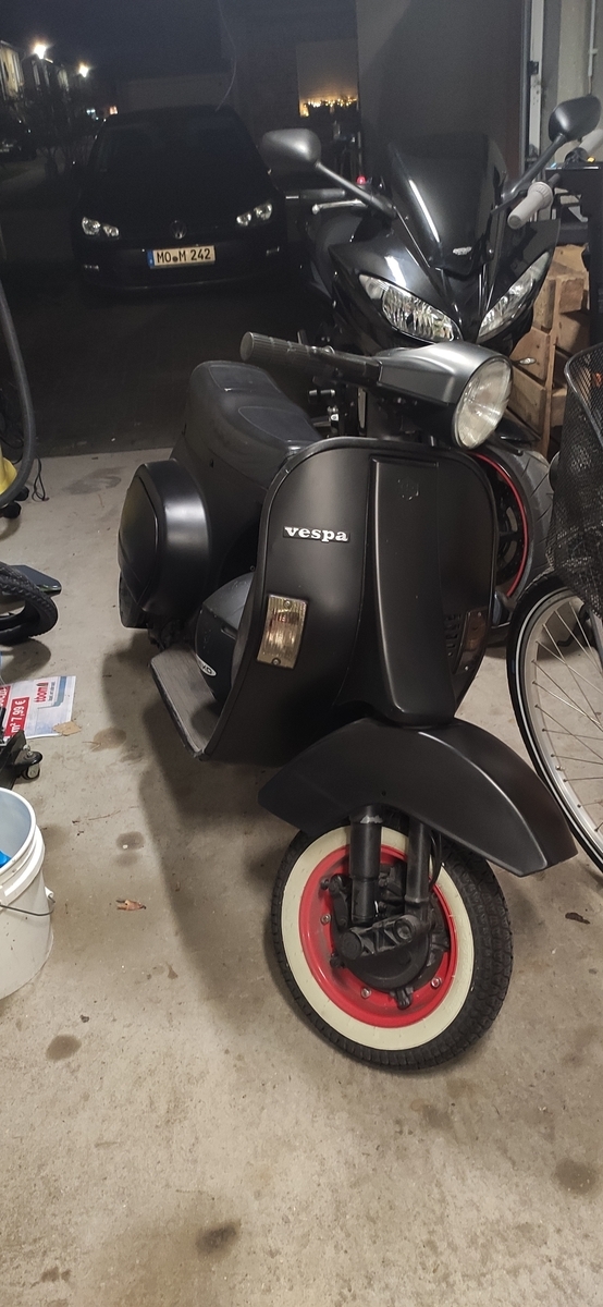

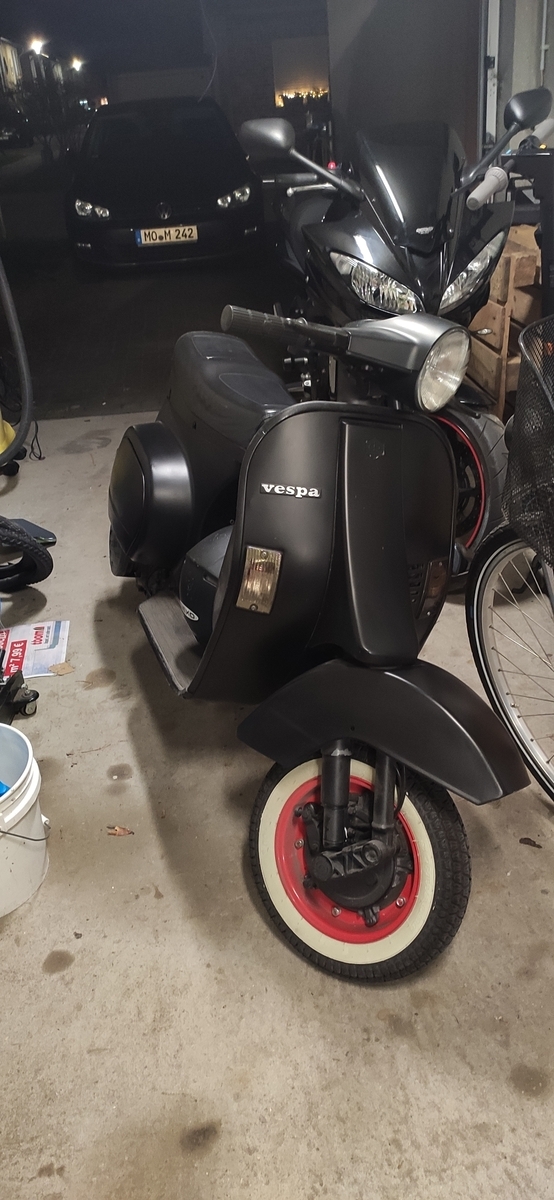

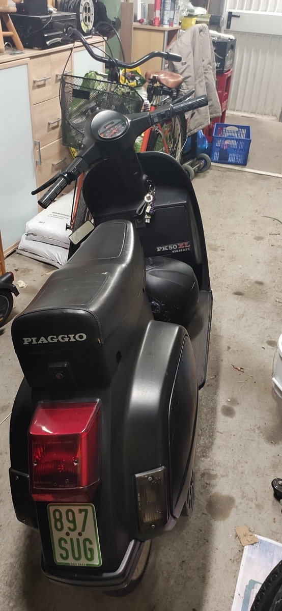

Also laut Betriebserlaubnis/Fahrzeugschein ist mein Fahrzeug vom Modell her eine VA52T.

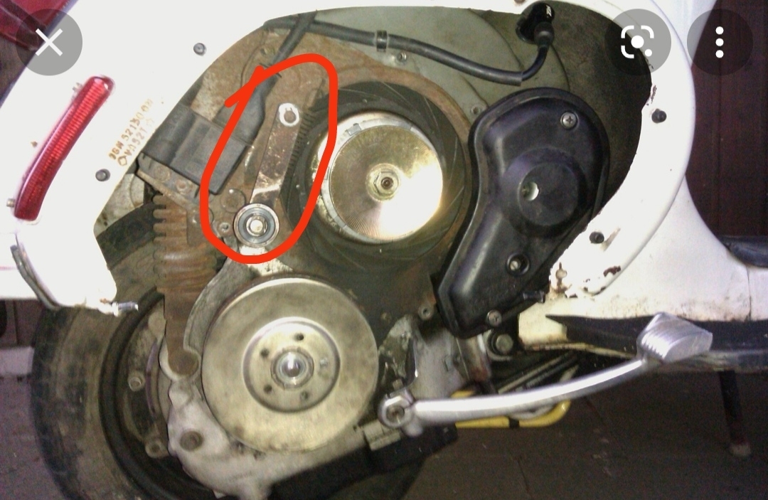

Ne das Bild ist nicht von mir. Ich habe die Vespa so gekauft und war mir auch unschlüssig ob das so Orginal ist. Kann man den Kickstarter noch nachrüsten? Wäre eigentlich ganz toll.

Das Problem dabei ist , ich habe kein Kickstarter. Brauche ich das dann überhaupt ?

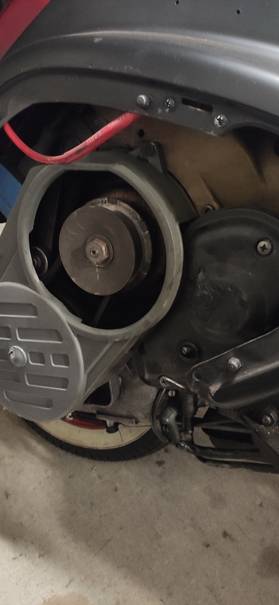

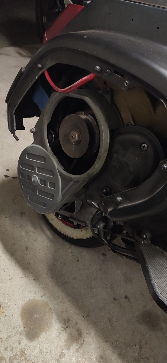

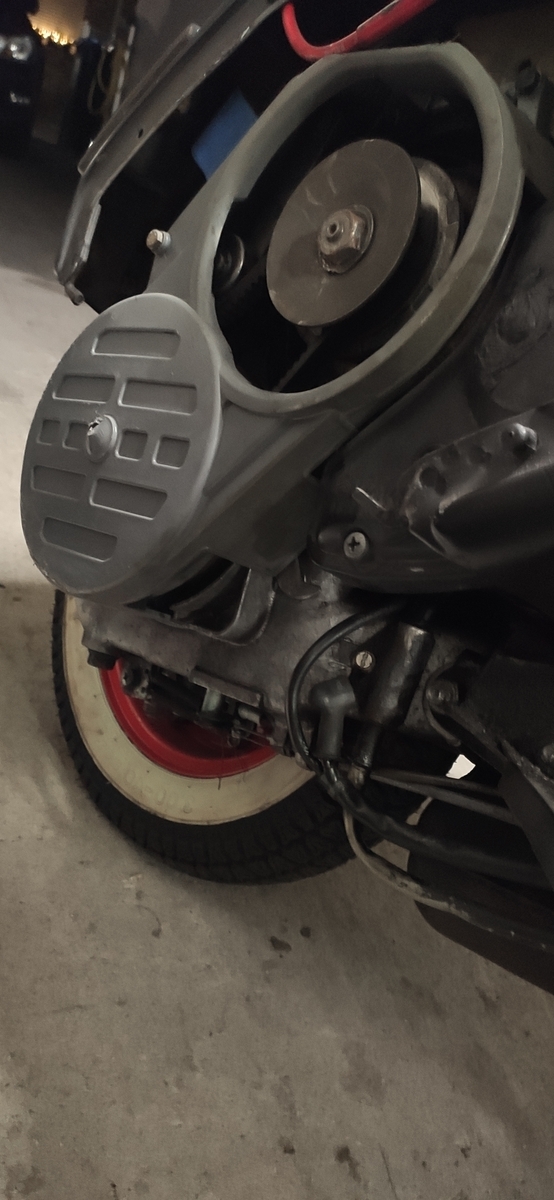

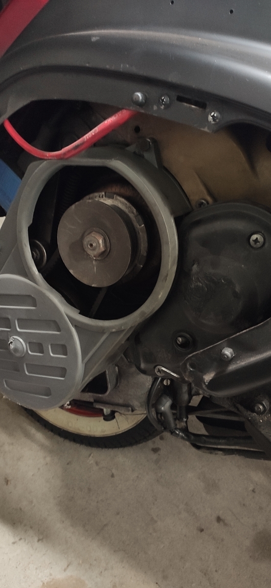

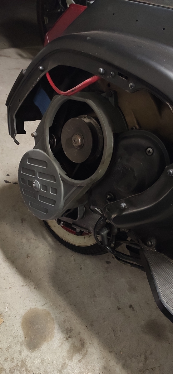

Guten Tag,
Ich habe eine Frage bezüglich des Motors. Ich habe so eine Art Keilriemenspanner an meinen Motorverbaut (mit Feder und Hebelarm mit einen Lager) . Kann ich diesen einfach ausbauen? Der Hebelarm klappert während der Fahrt sehr laut und ich denke das der Hebel nur für Modelle mit Kickstarter gebraucht wird wenn ich richtig liege ?
