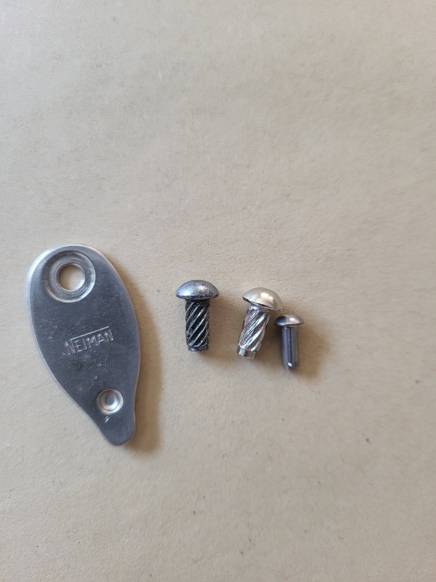

zum neuen Schlods gehört die identisch große Niete in der Mitte, hebt aber auch mit Hammerschlag nicht
Beiträge von Mapo76
Schloss kam mir beim Lenker entsperren schon mit raus, da die Niete u. Blende nicht heben
die alte hat schon nicht gehoben 😕
die alte ist die 1. von li., die anderen 2 sind neu

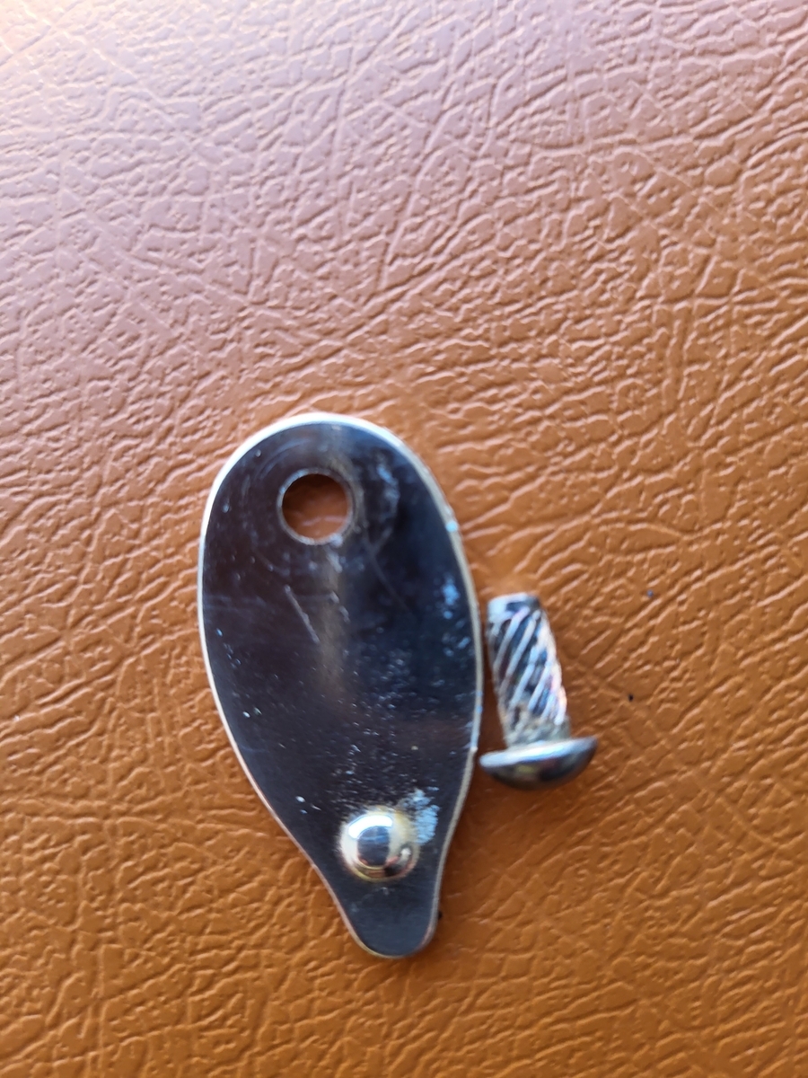

das ist die original Niet, und die Neue ist gleich, siehe Foto
es kommt aber der komplette Zylinder mit raus, ohne Wiederstand
Fotos mal anbei ... erklärt sich es evtl. besser
Es zieht sich die Niete mit der Schlossabdeckung raus, da Niete Luft hat, ist aber schon die "dicke/breite"

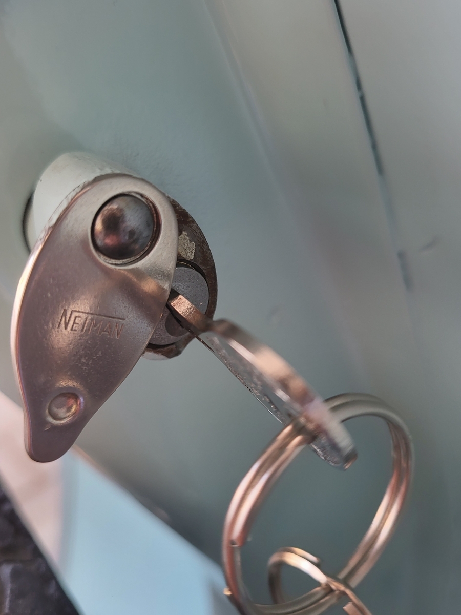

Lenker dreht sich nicht, beim Versuch aufzuschliessen kommt der Zylinder raus, da das Schloss nicht fest sitzt, die Niete mit der Schlossblende halten das Schloss nicht
der Zylinder rutscht raus
Hallo, ich habe an meiner Vespa 50N Bj. 68 ein neues Lenkerschloss eingebaut, jedoch ist die Niete zu groß und das Schloss hebt nicht, wie kann ich Abhilfe schaffen? Thx. Lg.
