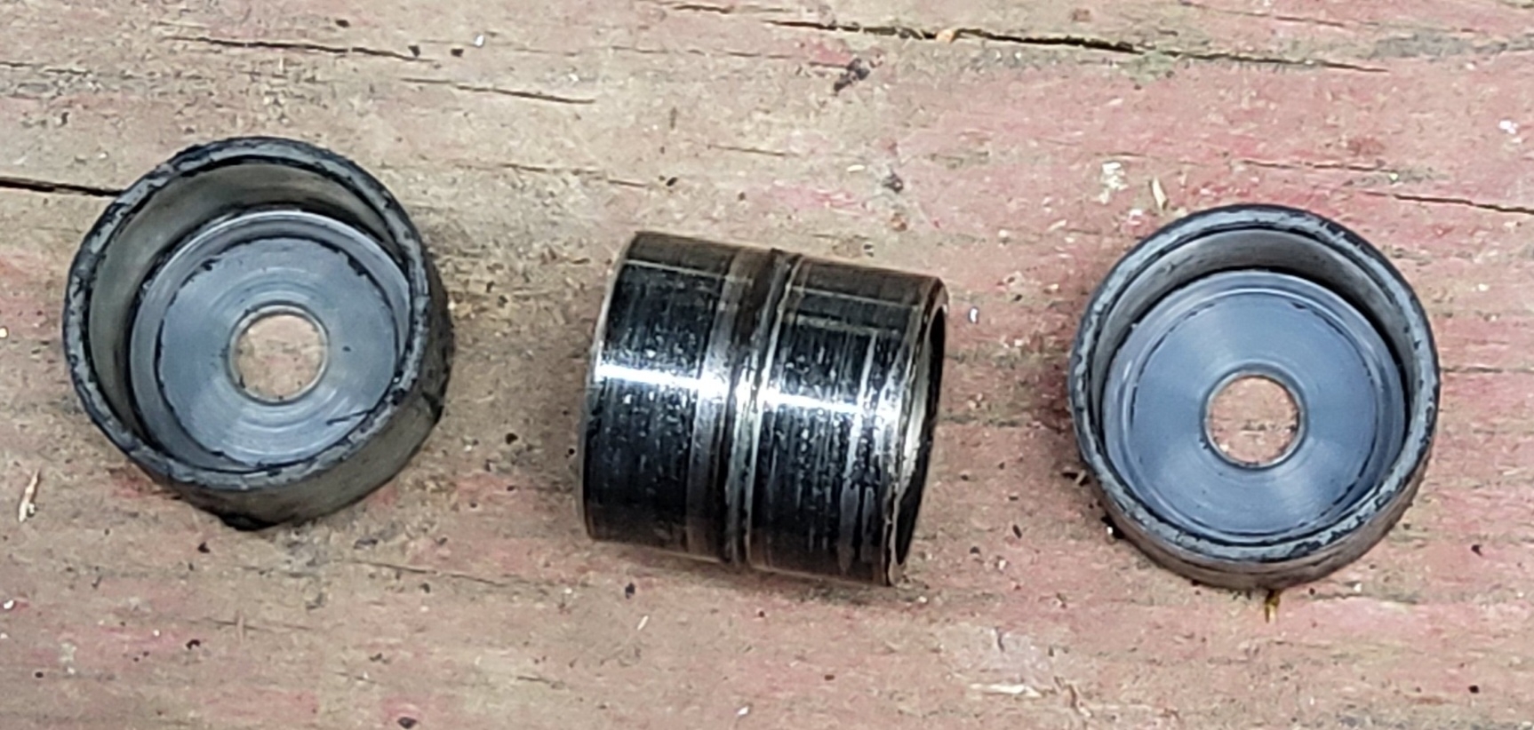

Haben es so halt ausgebaut...und jetzt gesäubert, die Rollen gedreht und wieder richtig eingebaut. Leider haben wir in unser Reperaturanleitung keine guten Bilder bzw. Anleitungen. Warten jetzt auf den Riemen.
So waren sie drin, wie sollen wie sie dann einbauen? Oder was sollen wir tun ?

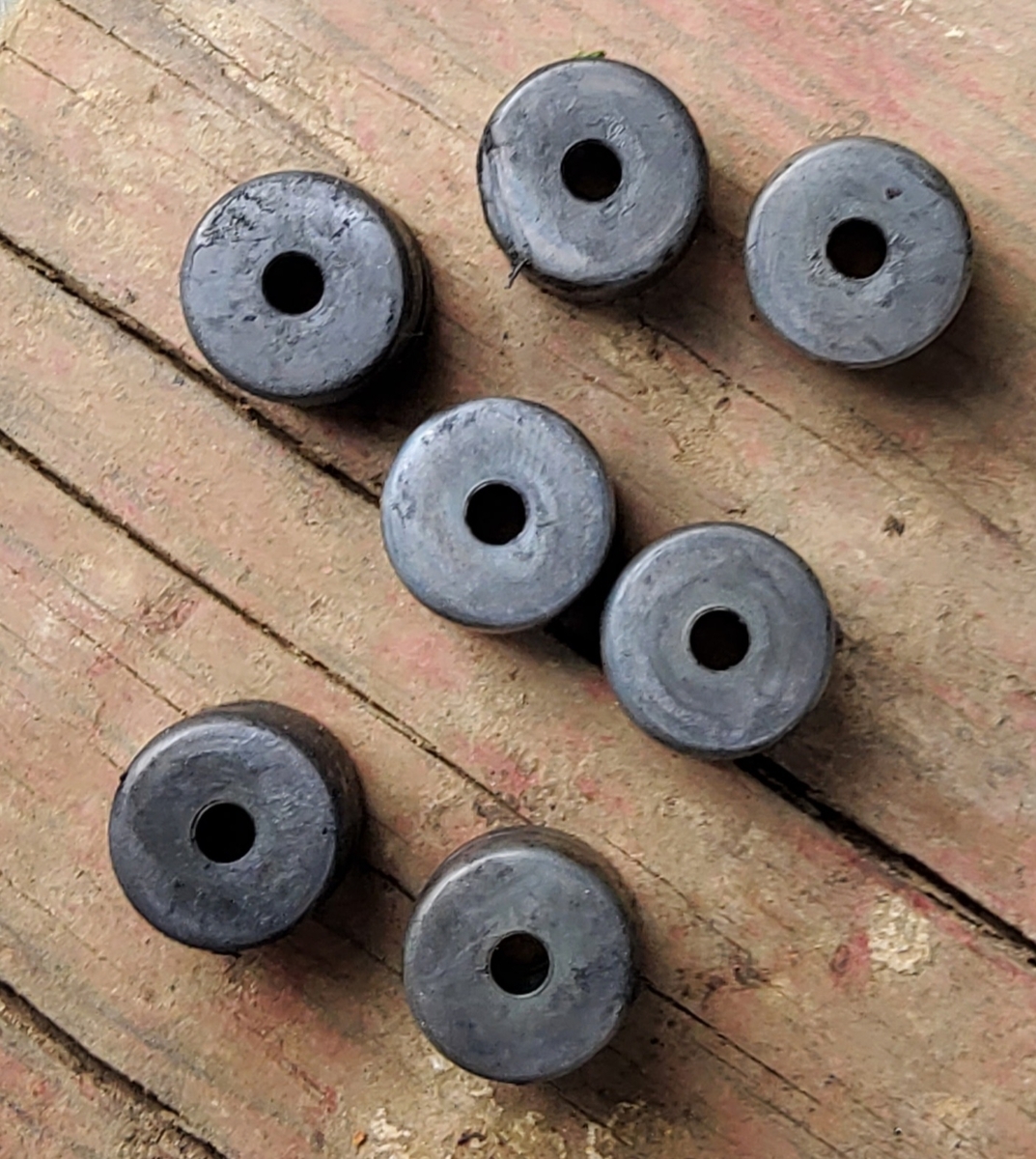

Die Gewichte haben ein D=15mm und L=14,8mm. Unrund scheinen sie nicht zu sein. Alles säubern und wieder einbauen? Gibt es noch weitere Lager/ Rollen? Was sollen wir weiter tun?
Vielen Dank. Keilriemen ist bestellt. Habt Ihr evt. Maße oder eine Zeichnung der Rollen und der Variomatgewichte?
