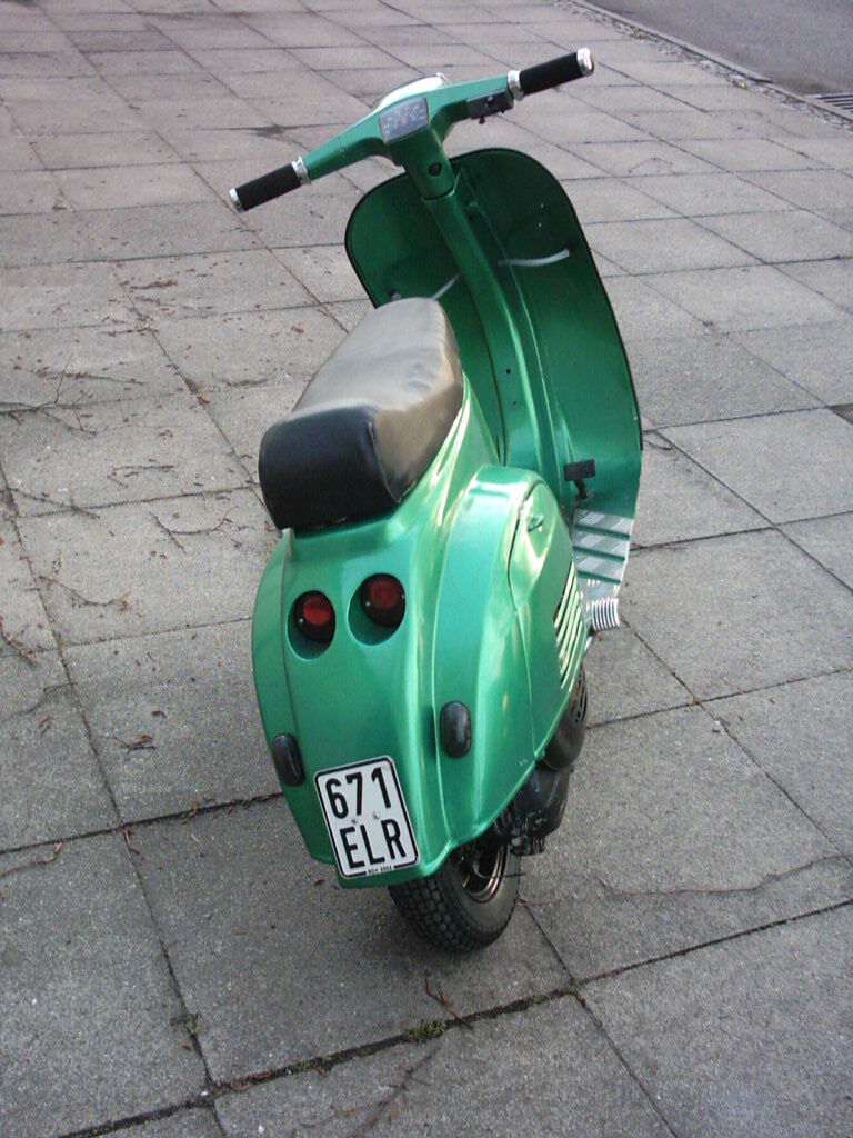

Das sind zum Blinker zweckentfremdete Seitenmarkierungsleuchten für Autos.Die Lenkerendblinker haben mir nicht gereicht da sie doch teilweise für die Leute hinter einem recht bescheiden zu sehen sind, und was man sonst so an Blinkern bekommt ist optisch ja auch nicht so das wahre

Probieren kann man grundsätzlich erstmal alles,Blech ist geduldig.Hauptgrund für das tunneln der Rückleuchten war bei mir die schön runde Form des Hecks nicht mit einem leuchtenden Glasbaustein zu verunstalten.Weiterhin wollte ich es einfach mal versuchen,und da die Special zu der Zeit als ich sie gekauft habe günstiger war als andere SF´s musste sie halt hinhalten....und mir gefällts,was mir persönlich am wichtigsten ist.
Aber wie so oft wenn man etwas Customizing betreibt oder sich gewisse andere Sachen wie ne Yankee-Sitzbank oder Riffelblech an die Kiste montiert wird es immer jemanden geben der mit dem Daumen nach unten zeigt,und in Anbetracht der Tatsache das andere eine Special so zusammencutten das sie kaum noch zu erkennen ist, ist das alles ja noch harmlos -
