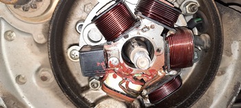

Hab die neue Zündgrundplatte eingebaut und immer noch kein Funken .Das einzige was mir aufgefallen ist ist das die Verkabelung etwas anders aussieht .Aber daran dürfte es nicht liegen .Jetzt ist die Frage liegt es an der Verkabelung oder soll die schon defekt sein ? Ist kein chinaschrott .

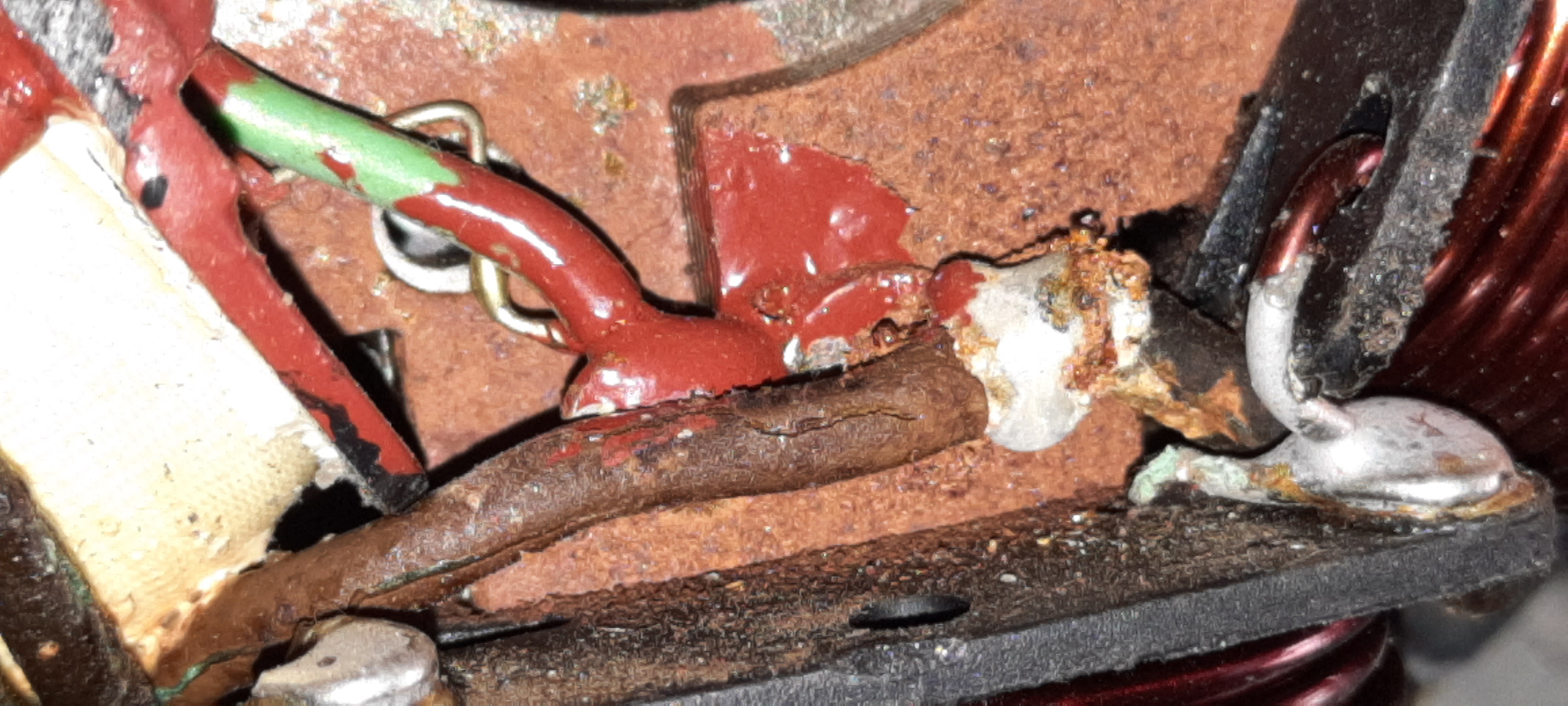

Weil ich das erst gesehen habe als ich angefangen habe zu löten und das Kabel zur Seite gedrückt habe

Heute ist der pickup gekommen.Hab ihn eingelötet und hab einen ganz schwachen Funken am Kerzenkabel .An der Zündkerze kaum zu sehen .Was mir aufgefallen ist ist nur das die Isolierungen an den Kabeln die zu den Spule gehen ziemlich verrottet sind . Gehe fast davon aus das ich eine neue Zündgrundplatte brauche . Oder hat noch jemand eine Idee?

Hier ein bild
Hab die cdi gewechselt und das zündkabel samt Stecker und Kerze . Immer noch kein Funke. Jetzt wollte ich an das Wechseln des Pickup .Hab das Polrad runter weil es ja verschiedene gibt. Ich sehe aber nur ein grünes Kabel und nicht 2 Kabel gross tom
