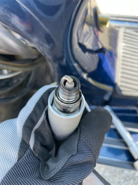

    Kurze stadtprobefahrt mit ca 200m endsprint bzgl Kerzenbild + Standgasverhalten. Wie siehst du das Menzinger ? Schwimmerkammer +nadel mache ich sobald sip liefert.

    Hallo!
    Habe mich in den letzten Wochen stark in die Vergasertheorie eingelesen jedoch ist es ohne Referenz in der Praxis schwer also habe ich ein paar Fragen :)
    Setup:
    - PX125 Millenium
    - Polini Box (SLS entfernt)
    - Werks Vergaser SI 20.20
    - 140HLKD BE5, HD 102, ND 140/45
    - Lufi mit 2 Bohrungen
    - kein billiges vollsyn. 2T Öl
    Nun habe ich eine Probefahrt gemacht
    - auf einer laengeren Geraden durchbeschleunigt > beim Choke Test tut sich gar eig. nix (verzögert nicht, beschleunigt nicht) > zu mager?
    - durchbeschleunigt, Kupplung, Zündung aus > ZK Bild im Anang > auch etwas mager? (eines im Sonnenlicht eines im Schatten, habe viele Bilder angsehen aber finde "meine Kerze nicht" wieder)
    - mir kommt vor Sie laeuft etwas hoch im Standgas (habe nichts an der Gemischschraube geaendert) und fällt langsamer ab als davor
    - Gasanahme sehr gut in allen Bereichen, kein Loch, kein Stottern etc.
    Wie seht ihr die Indikatoren? Mischrohr auf BE3 & HLKD 160 oder eher HD 104?
