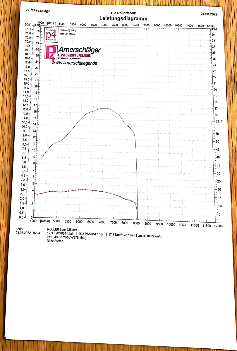

Pipe Design S Box Original 3 ist heute angekommen, gleich verbaut. Viel leiser und mehr Leistung von unten!
Danke Menzinger
Habe in der Bucht einen Pipe Design S-Box Original 177 III gefunden und zugeschlagen.
Habe dann heute erfahren, dass es momentan keine Auspuffanlagen von Pipe Design gibt, weil der Chef krank ist (ohne Gewähr).
Somit hätte ich eine Rarität.
Hoffentlich passt dann alles mit Leistung und Lautstärke.

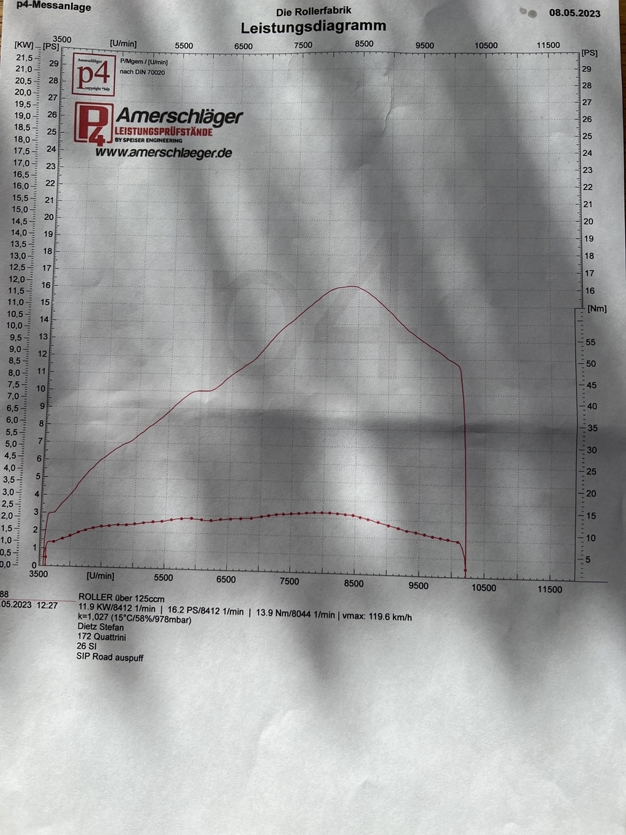

Habe den Quattrini M1X mit Pinasco SI26 Vergaser verbaut. (PX125E, Bj.81)
Welchen Auspuff könnt ihr mir empfehlen?
Sollte von der Lautstärke nicht sooo auffällig sein.

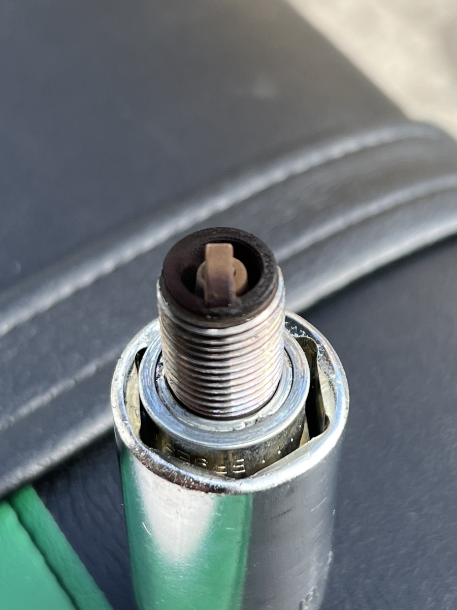

Ist schon klar, aber es ist schon komisch, wenn ich nichts geändert habe, außer das Gemisch und die Kerze plötzlich dunkler wird?! 🤷♂️
Oder es liegt am Wetter?
fast zu fett mit 1:50 Motul
Alles klar, dann mische ich in Zukunft auf 1:50.
ist also Quatsch, dass Quattrini 1:40 empfiehlt?!
