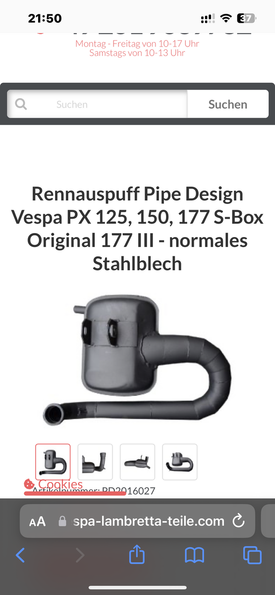

    • April 14, 2023 at 21:53
    Netzfund

    Habe in der Bucht einen Pipe Design S-Box Original 177 III gefunden und zugeschlagen.
    Habe dann heute erfahren, dass es momentan keine Auspuffanlagen von Pipe Design gibt, weil der Chef krank ist (ohne Gewähr).
    Somit hätte ich eine Rarität.
    Hoffentlich passt dann alles mit Leistung und Lautstärke.

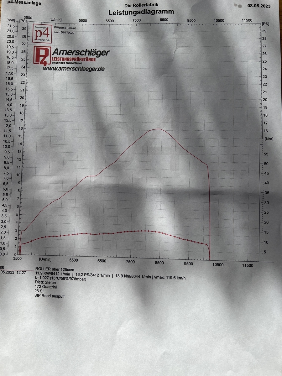

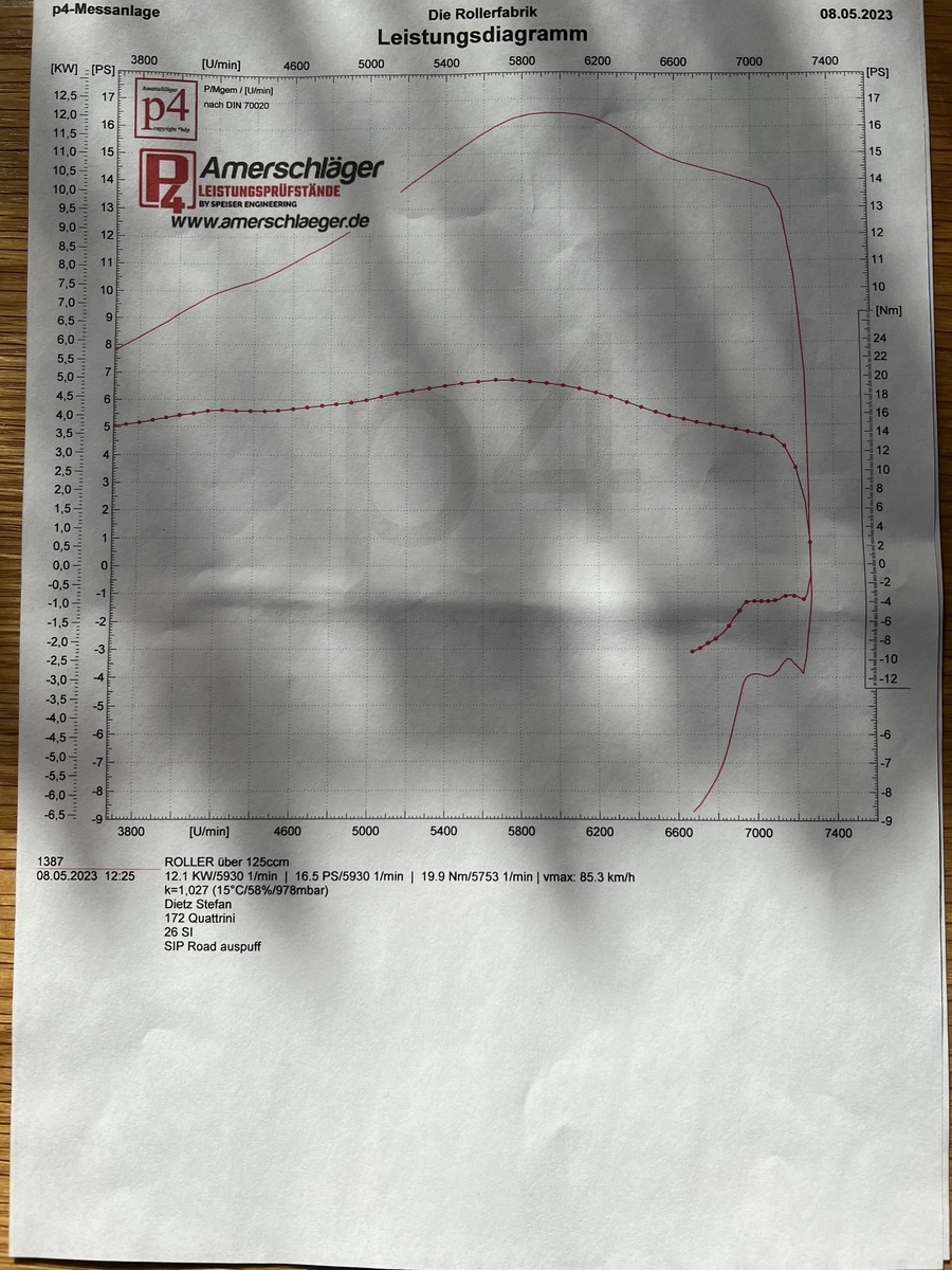

    War gestern auf dem Prüfstand mit dem Pipe Design: Steht zwar SIP, ist aber nicht so!

    • May 10, 2023 at 13:06
    Sexy Kurve! Sieht recht entspannt aus. Wie fährt sich sowas?

    • May 12, 2023 at 21:55
    Er fährt sich super. Ich kann jetzt von 50 km/h auf 100 beschleunigen, also Drehmoment ohne Ende. Man kann voll durchstarten oder gemütlich cruisen.
    War ein super Tipp von Menzinger!
