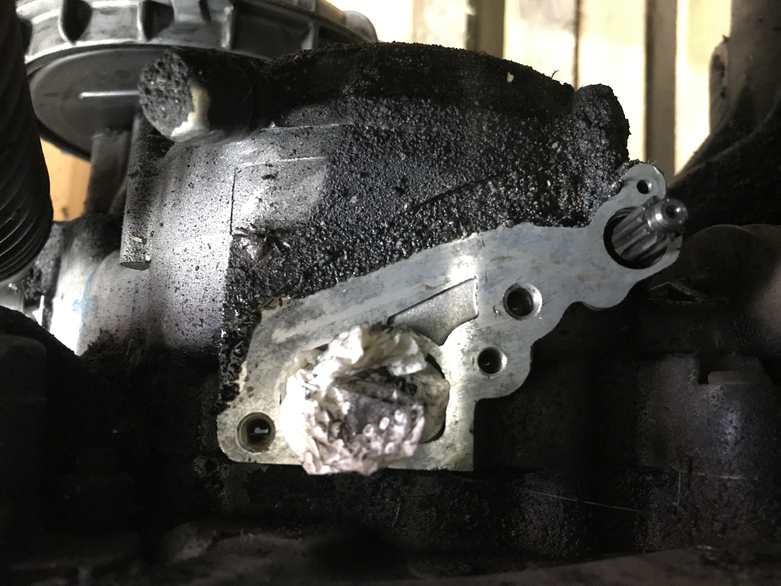

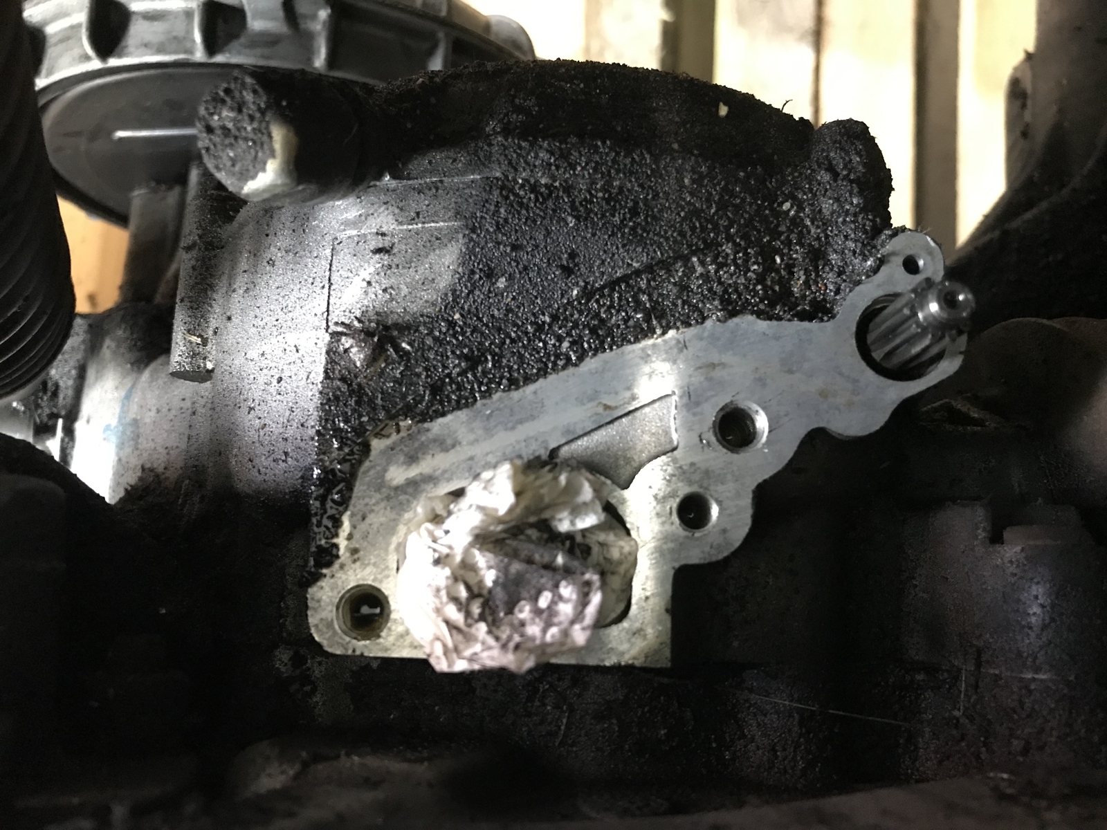

    Ich habe den Motor jetzt gereinigt und werden den Vergaser noch abdichten.

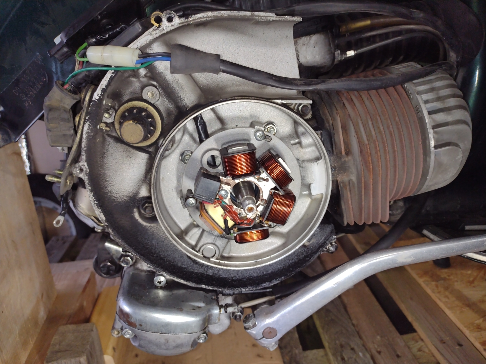

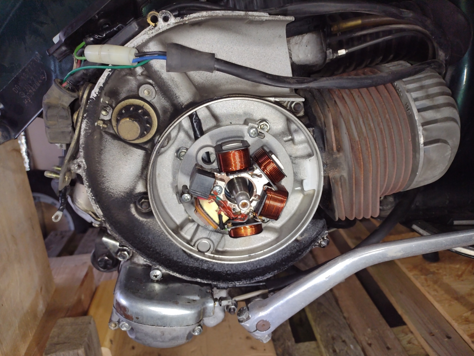

    Geht der Austausch vom Simmering unter der Zündgrundplatte einfach? Ich habe schon gesucht, aber auf den Explosionszeichnungen nicht gefunden welcher Dichtring gemeint ist. Wo müsste ich da suchen?
    Gibt es eigentlich ein komplette Set mit allen Dichtungen und Wellendichtringen?
    Morgen werde ich als erstes den Vergaser ausbauen.

    Die gute Else verliert Öl und ist deshalb am Motor ziemlich versifft.
    Als erstes werde ich den Motor so gut es geht saubermachen, damit ich später sehe woher das Öl kommt.

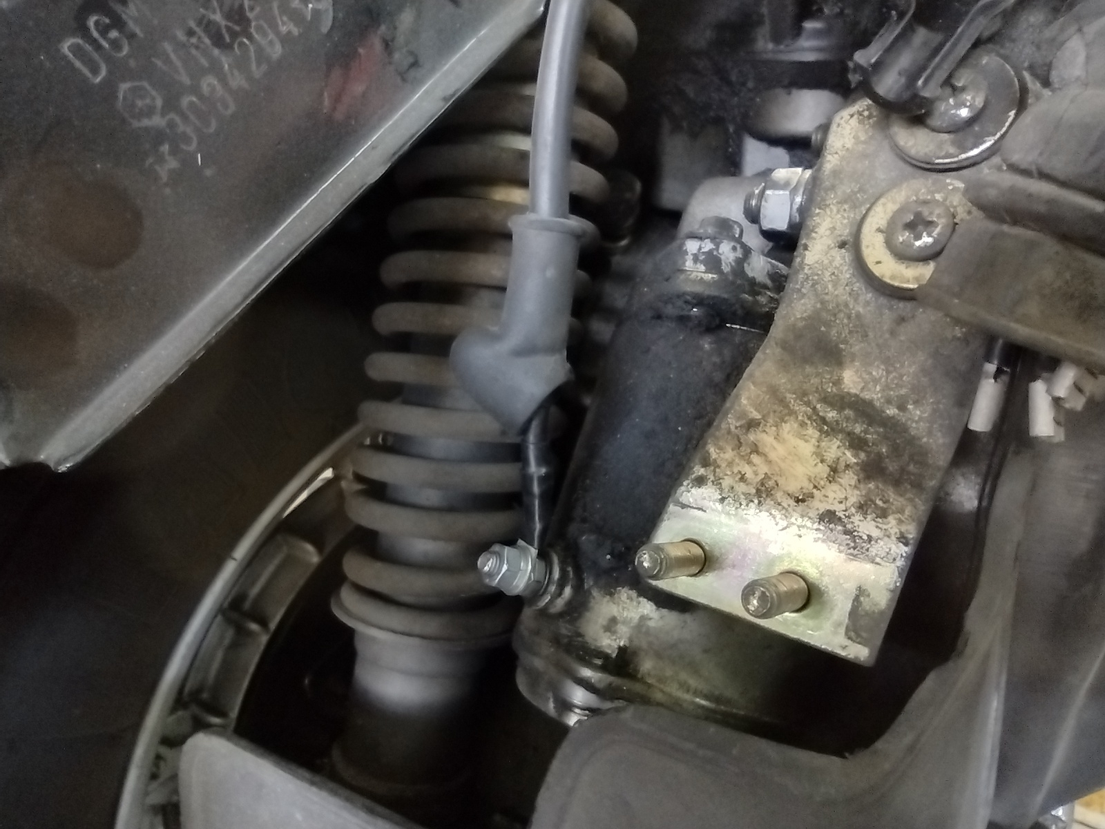

    Der Bereich um den Vergaser ist ölig und auch der Anlasser.
    Meine Idee wäre es einen Dichtsatz für den Vergaser zu kaufen und den Vergaser zu reinigen und neu abzudichten.
    Auch die Ölpumpe will ich mir mal anschauen. Gibt es da auch einen Dichtsatz?
