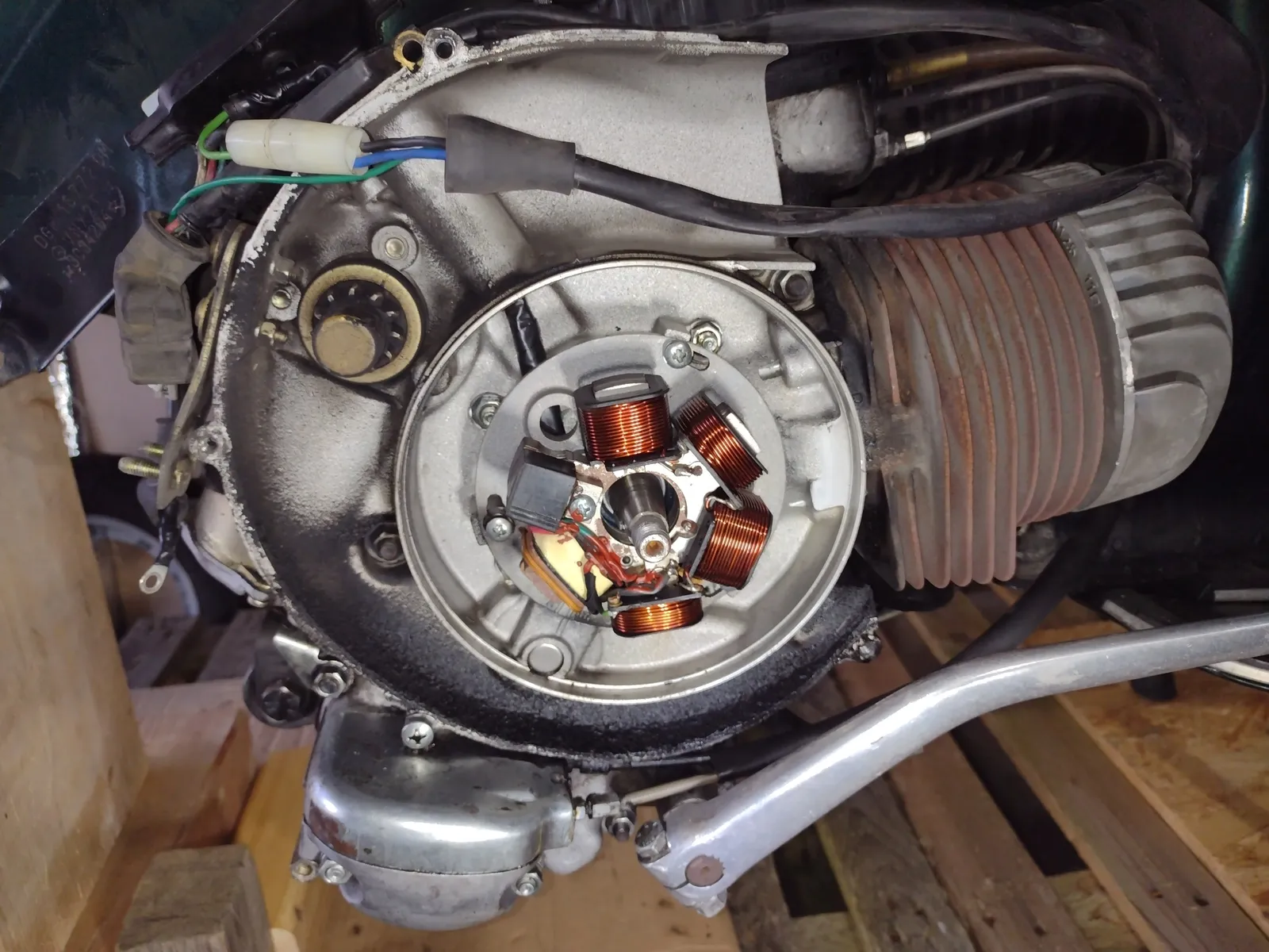

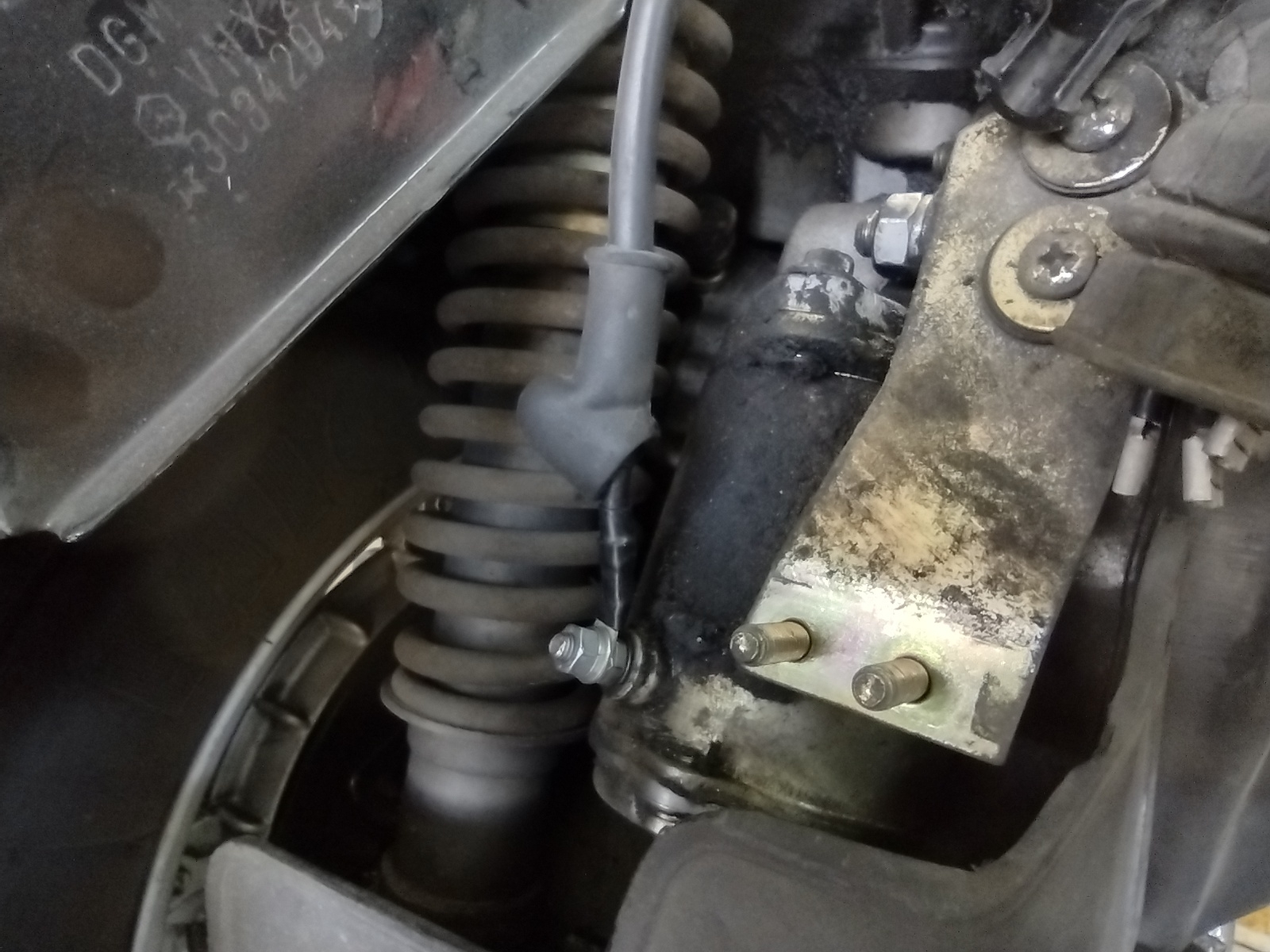

    Hier noch ein paar Bilder die ich bisher gemacht habe
    Das ist glaube ich der Anlasser. Der ist sehr vollgeölt.
    Unter dem Lüfterrad ist auch so eine Dreckschicht. Woher kann das kommen?

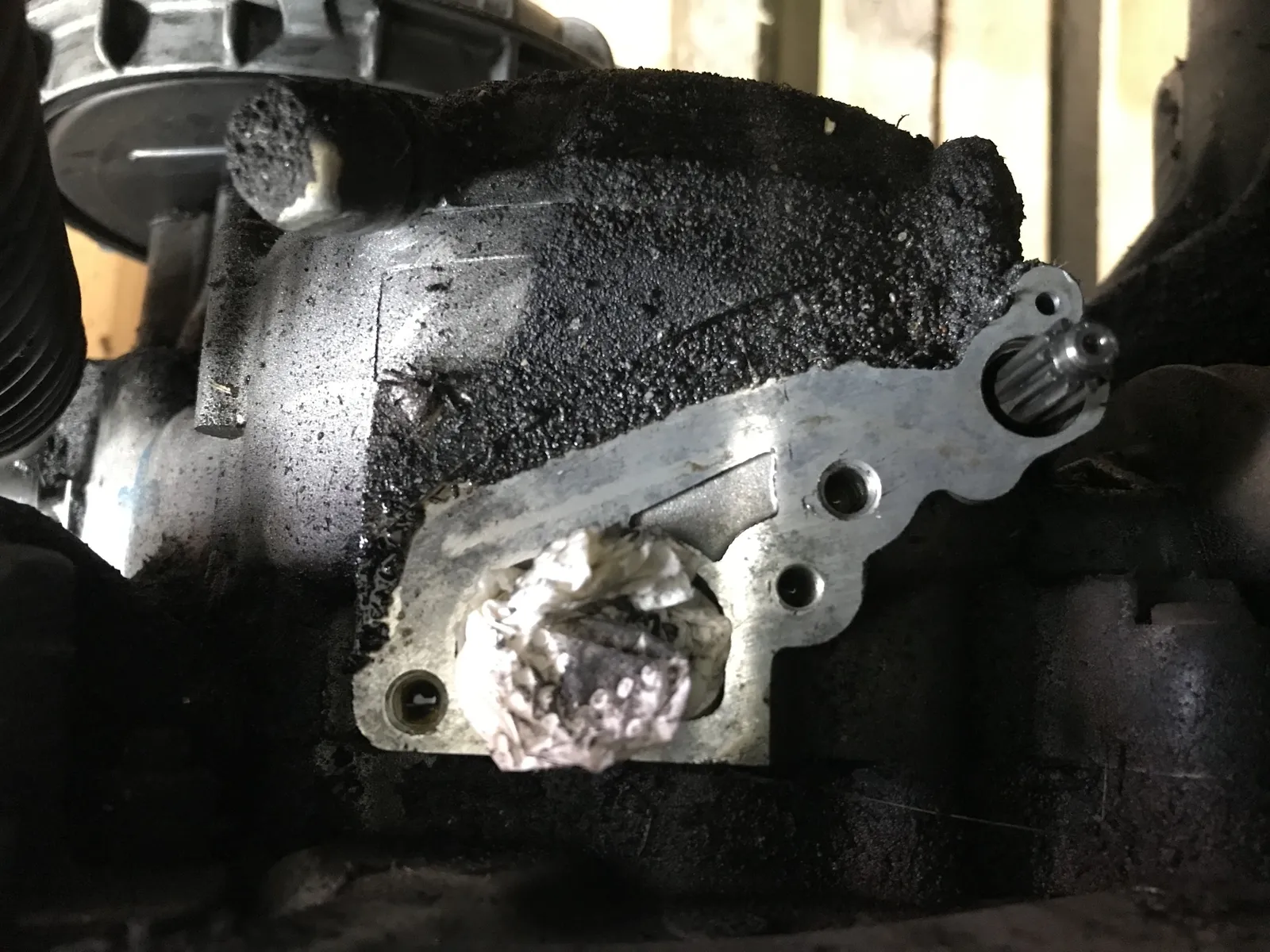

    Die Undichtigkeit hinten am Motor kommt von der Dichtung unter dem Vergaser und / oder der unter der Vergaserwanne. Der Dreck unter der Zündung kommt vom Simmerring unter der Zündgrundplatte. Dann kannst du auch noch die Duchtung vom Kupplungsdeckel gleich mit machen. Da wird es auch nicht viel sauberer aussehen. Alle genannten Dichtungen gibt's zu kaufen bei http://www.scooter-center.com oder bei http://www.sip-scootershop.com, oder bei Eisen-Karl, oder bei ...

    Geht der Austausch vom Simmering unter der Zündgrundplatte einfach? Ich habe schon gesucht, aber auf den Explosionszeichnungen nicht gefunden welcher Dichtring gemeint ist. Wo müsste ich da suchen?

    Klar, es gibt Revisionssets, da sind sämtliche Simmerringe,Dichtungen und Lager enthalten.
    Den Simmerring hinter der LiMa kannst du ohne Zerlegen des Motors wechseln. Polrad ab,Zündgrundplatte runter (markier dir säuberlich in welcher Stellung sie eingebaut war!), dann vorsichtig(!) eine kleine Spax in den Simmerring schrauben und heraus ziehen.
    Edith: der sollte es sein: https://www.scooter-center.com/de/wellendicht…?number=3820003

    So es geht weiter

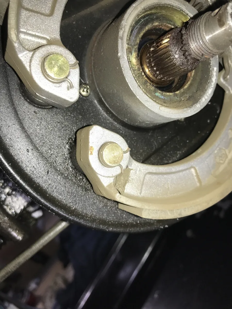

    Habe den Vergaser ausgebaut. So sieht es unter der Vergaserwanne aus.

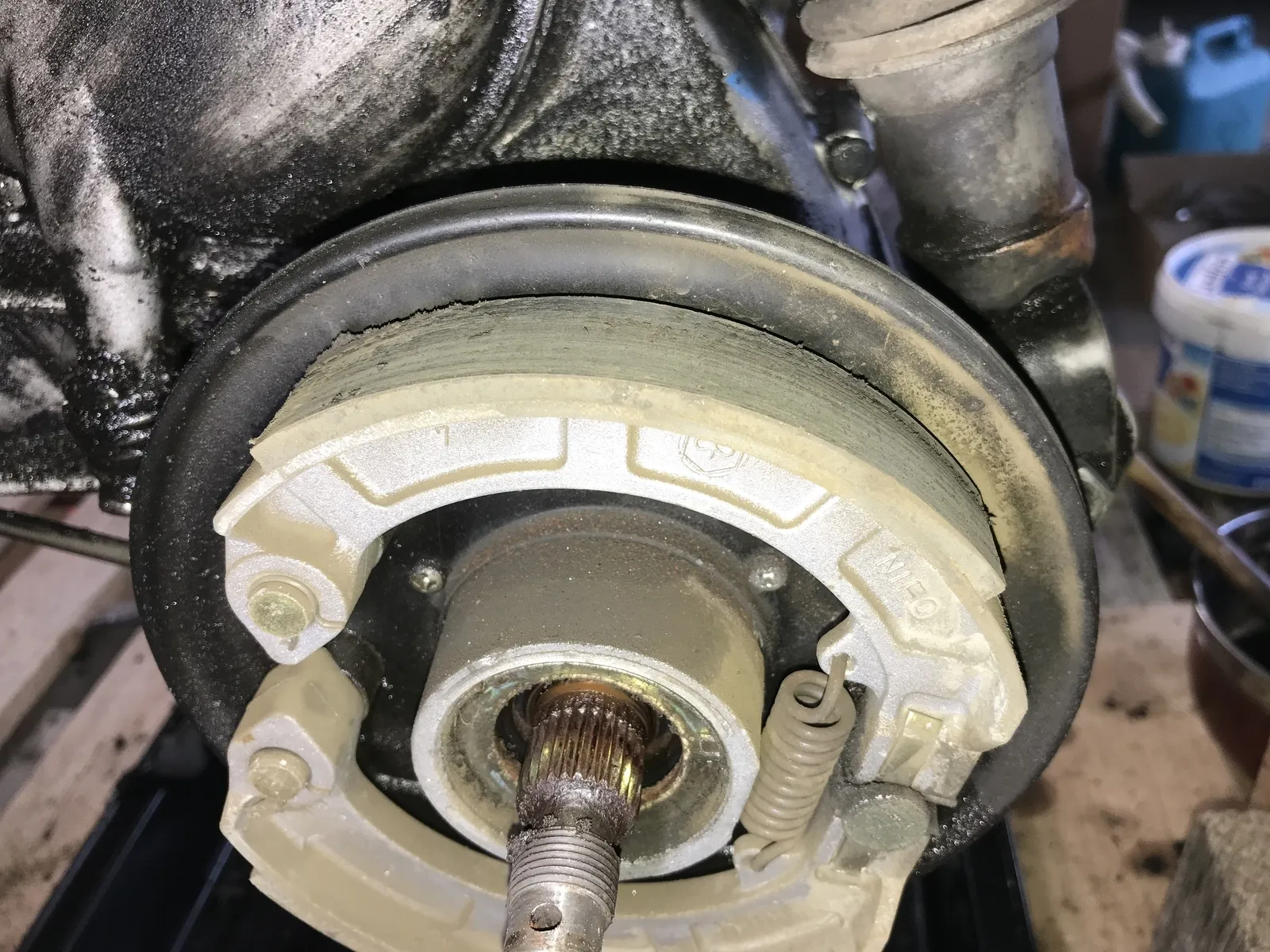

    Hier mal die Bremse hinten
    Da ist Öl, kommt das von außen?
    Was sagt ihr zu den Bremsbelägen?
    Else ist zwar schon 26 Jahre alt, hat aber erst 21.000 km auf dem Tacho

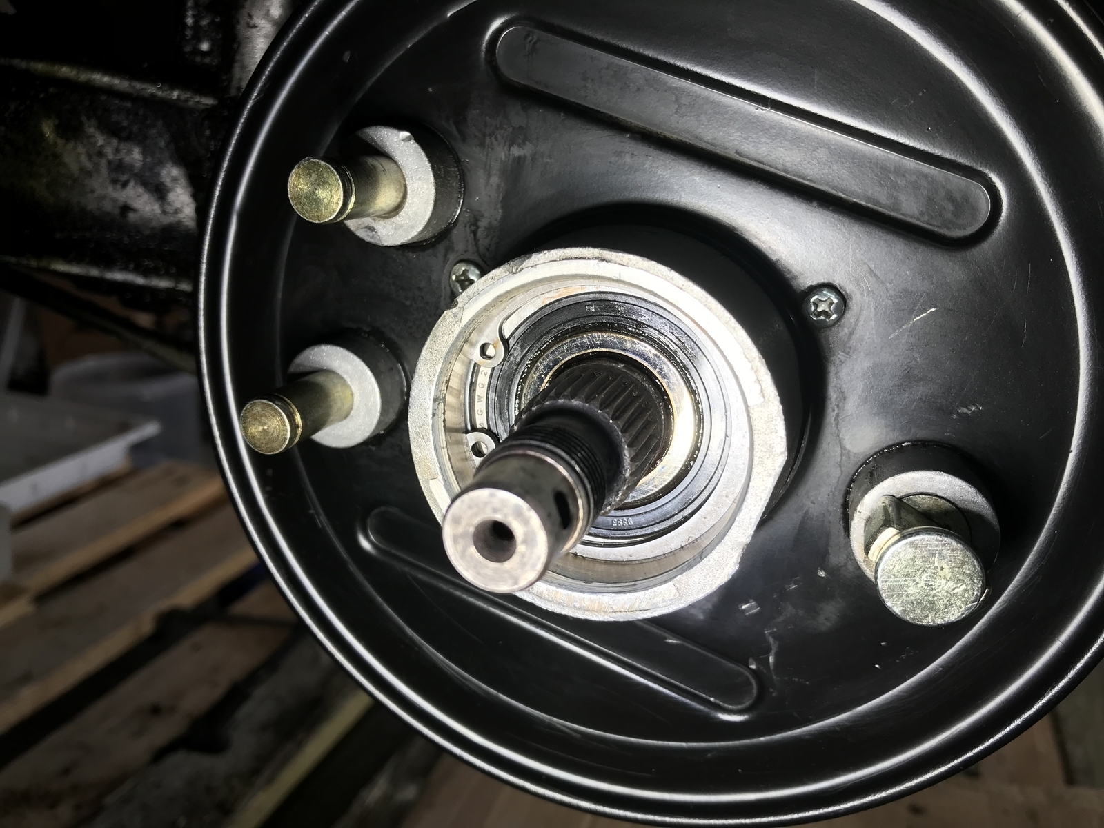

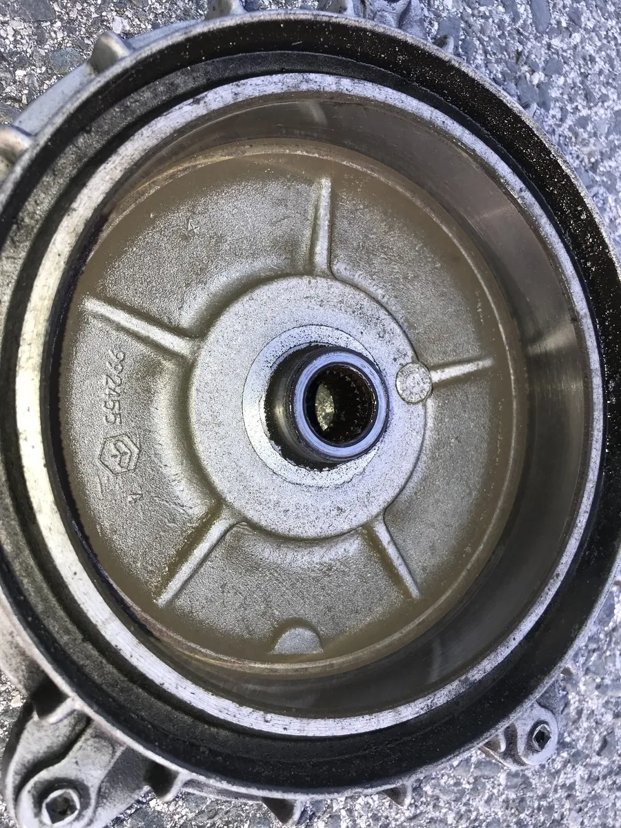

    • September 10, 2022 at 13:55
    Es wäre nett wenn mir jemand sagen könnte, ob dieser Wellendichtring von außen gewechselt werden kann und ob das nötig ist.
    Ich sehe einen Sprengring und habe deshalb die Vermutung, dass das gehen könnte.
    Vielen Dank.
    PX125 lusso elestart VNX2T - 1996 - 21.000 KM
    Klaus aus Franken
    4,122
    21,747
    3,508
    • September 10, 2022 at 15:29
    Es geht nicht. Dein Wellendichtring liegt innen. Außendliegende gab es bei der PX alt. Das, was für Dich ein Dichtring zu sein scheint, ist ein gekapseltes Lager.
    Dein Motor hat aber unterhalb des Staubschutzes ein kleines Loch, das so eine Art Anzeiger ist, ob der Wellendichtring noch intakt ist.
    Unabhängig davon - nach der ganzen Zeit werden alle Dichtringe porös.
    Ordentliche Lösung:
    Motor auf, alle Lager, alle Dichtringe neu, Getriebe ausdistanzieren und wieder zu.
    Schnelle Lösung (für unterwegs oder kurze Dauern):
    Außenliegenden Dichtring mit 30er Innendurchmesser setzen, das kleine Loch unterhalb säubern und mit Kaltmetall sauber verschließen, Bremstrommelflansch säubern und leicht nachpolieren.

    Danke für deine Einschätzung.
    Eine Motorrevision traue ich mir ohne Hilfe nicht zu. Leider kenne ich niemanden, der mich im Raum Nürnberg Süd, unterstützen könnte. Vielleicht liest hier jemand mit, der jemanden kennt, der jemand kennt. ;)
    Ich habe den Motor jetzt gereinigt und werden den Vergaser noch abdichten.
    Das der Motor nach 26 Jahren mal überholt werden muss glaube ich auch.
    Dann werde ich mich wohl oder übel nach einer Werkstatt umschauen müssen, die das ordentlich machen kann. Zum Glück habe ich noch ein 50ccm Zweitfahrzeug in Reserve.
