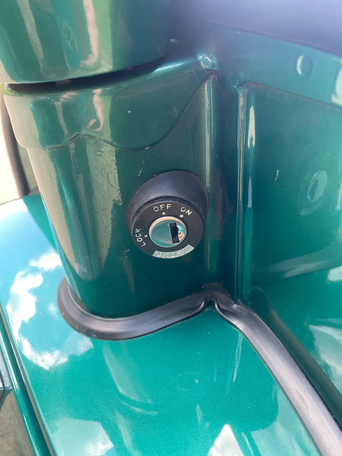

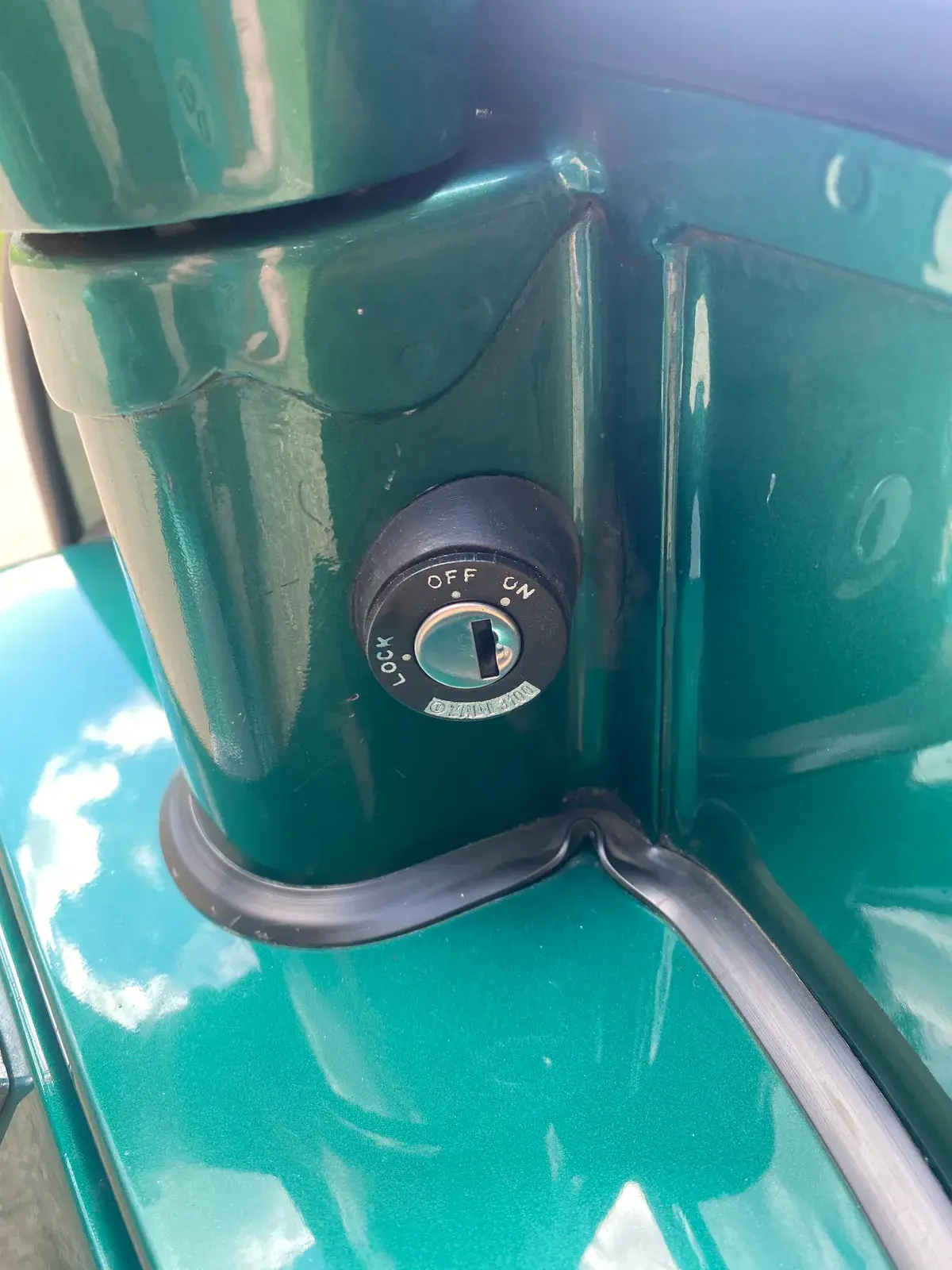

Ist im Prinzip das gleiche Problem. Entweder ist die Aufnahme am Rahmen beschädigt, so dass der Schließzylinder nicht mehr richtig fest sitzt und an einer bestimmen Stelle das Schloss blockiert oder die Hülse ist beschädigt. Wenn Du das Schloss nicht mehr entriegelt bekommst, wirst du mindestens die Gabel demontieren müssen oder sogar das Schloss ausbohren.
Das gleiche Problem hatte ich bei meiner PX80 Lusso auch. Mein Schrauber hat die Gabel demontiert und die Beschädigungen mit Kaltmetall wieder instandgesetzt. Wenn Du das nicht machst, besteht die Gefahr, dass das Schloss wieder festsitzt und nicht entriegelt bekommst.
