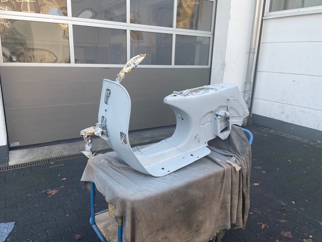

    Ich fahre hoffentlich auch bald eine. Habe mir eine 88er TX 200 aus Spanien importiert. Der Motor wurde bereits komplett überholt mit ein bisschen Stecktuning (210er Polini). Die Karosse braucht noch ein bisschen Zuwendung. Gerade fertig grundiert und gefüllert. Jetzt kann sie zum Lackierer.

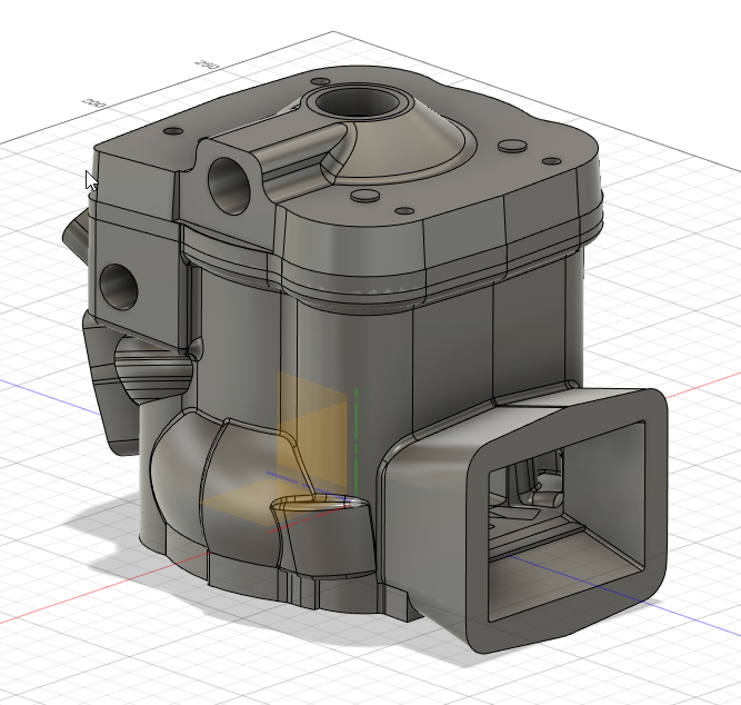

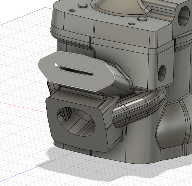

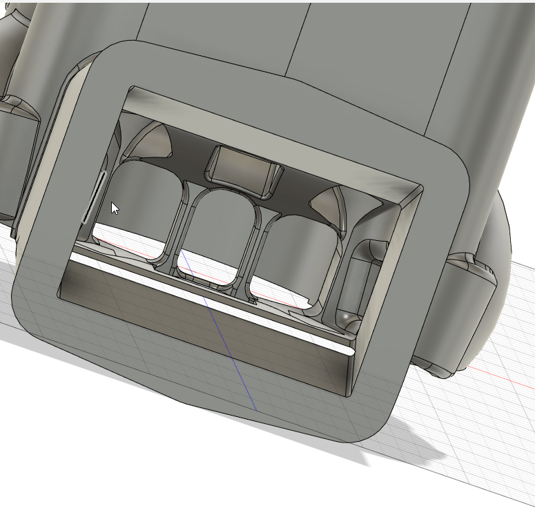

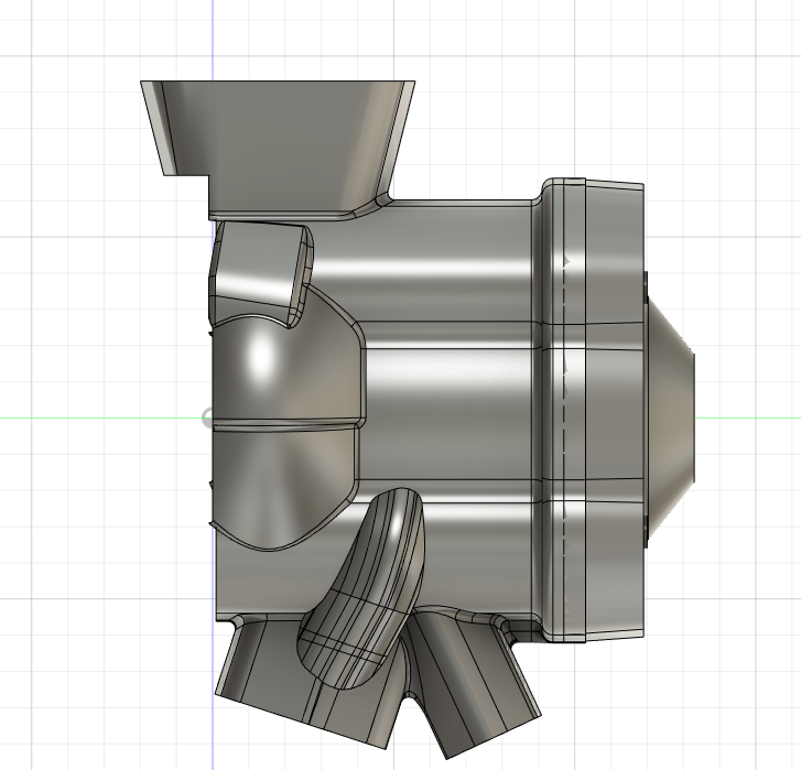

    ah, achso, ich hab euch den fortschritt des projekts vorenthalten.... passt "FAST" plug und lüg und schweiß und spindel und fräs und play.
    210 kubik bei 60 hub mit 115er pleuel von ner sip welle und halt bisschen wasserkühlung weil direkteinlass ist mit AC etwas bekloppt bei px. und den lüfterkanal umzuarbeiten ist zu viel arbeit. ist klar.
    falls noch wer nen netten stiftehalter will - je abguss 300€ (nur zylinder, ohne bearbeitung, ohne kolben, auslasssteuerung, ohne brennraum ohne wasserdeckel). schnäppchen.
    soll nächstes jahr in magnycours die tränen der ergriffenheit beim überholen der m200 roller nach hinten treiben. wenn wir dann bei 140 in den 4. gang schalten und an allen vorbei ballern.
    die passende bremse gibts schon. hat auch irgendein sonn typ mal gezeichnet. gibts bei KR-automation.de
    SF Gabel
    1537118469.jimdofree.com
    das wird so SCHÖN :)

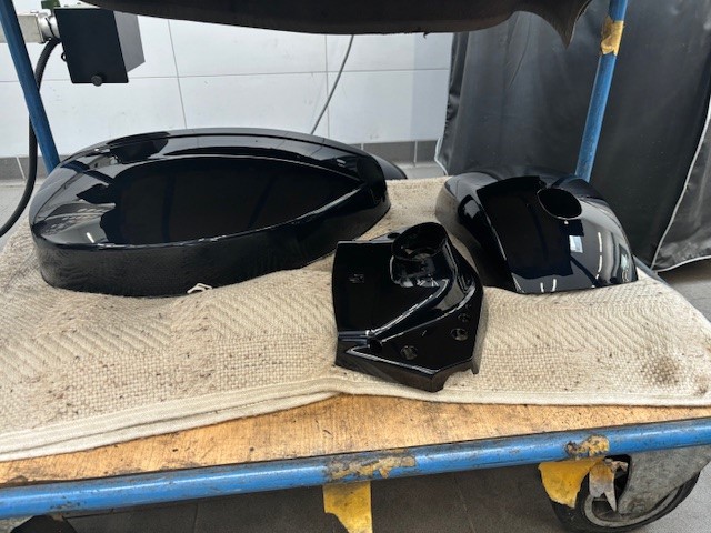

    Mühsam ernährt sich das Eichhörnchen. Hier die ersten Bilder nach der Lackierung. Das Ergebnis ist wirklich top. VW Farbe moonlightblue perleffekt. Von weitem fast schwarz, sonst tief dunkelblau. Anbauteile werden in schwarzmatt lackiert. Soll eine Black Style Optik bekommen. Freue mich auf das Endergebnis. Werde weiter berichten...
