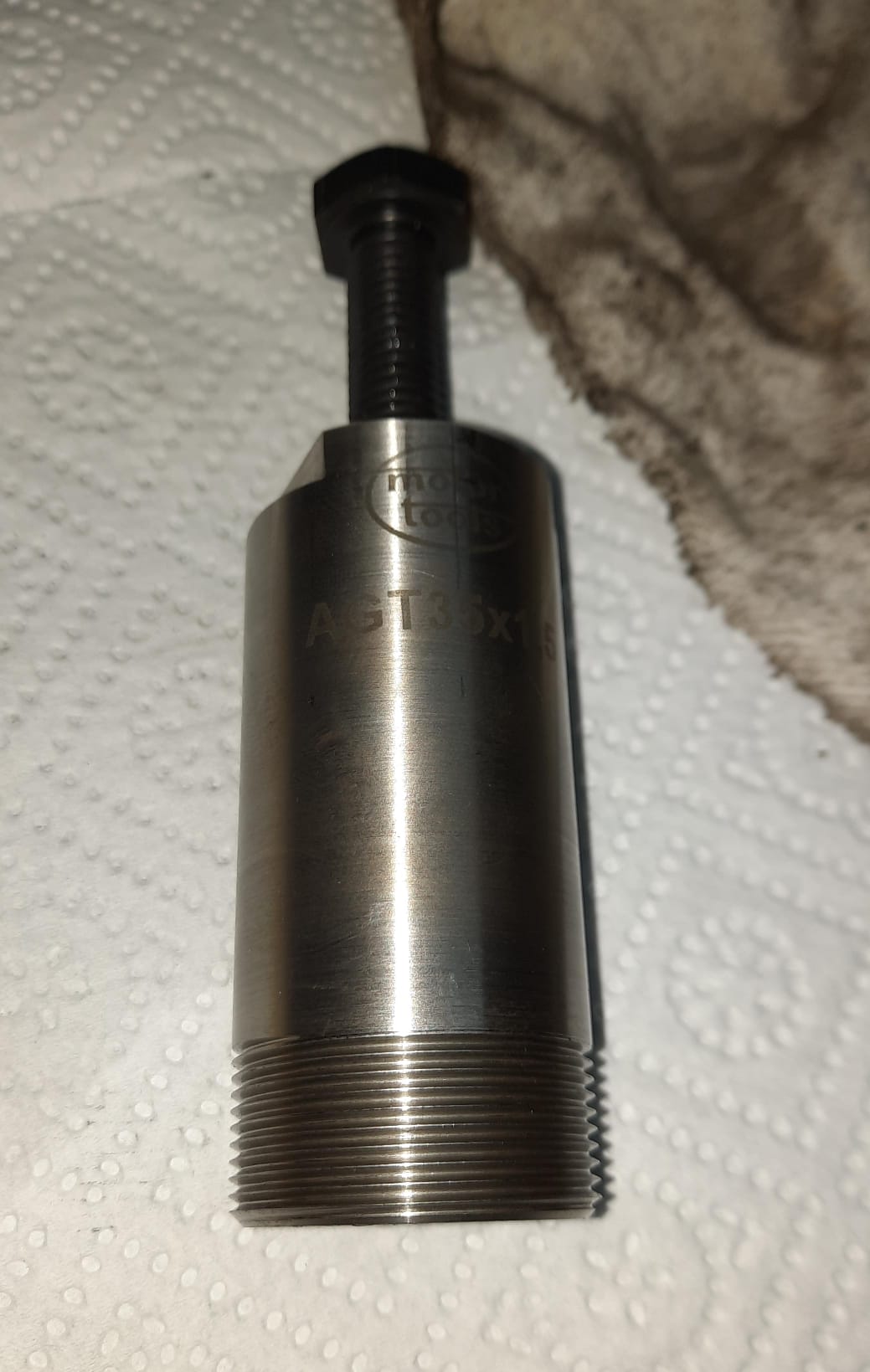

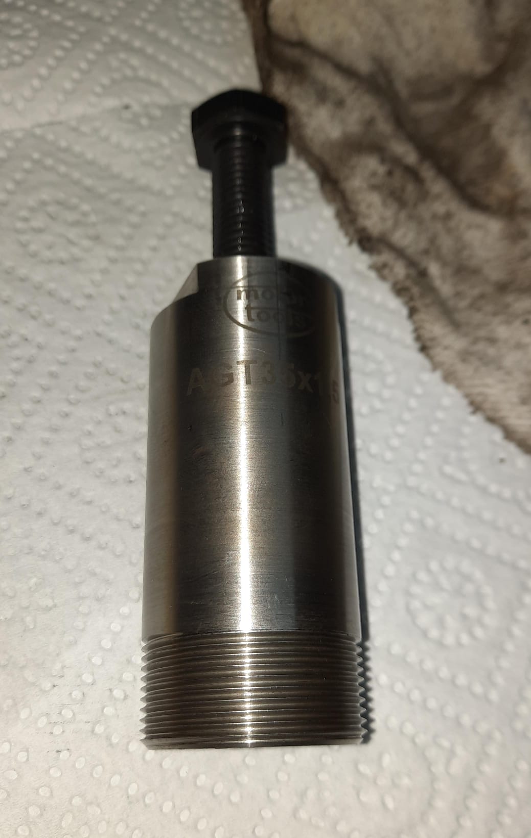

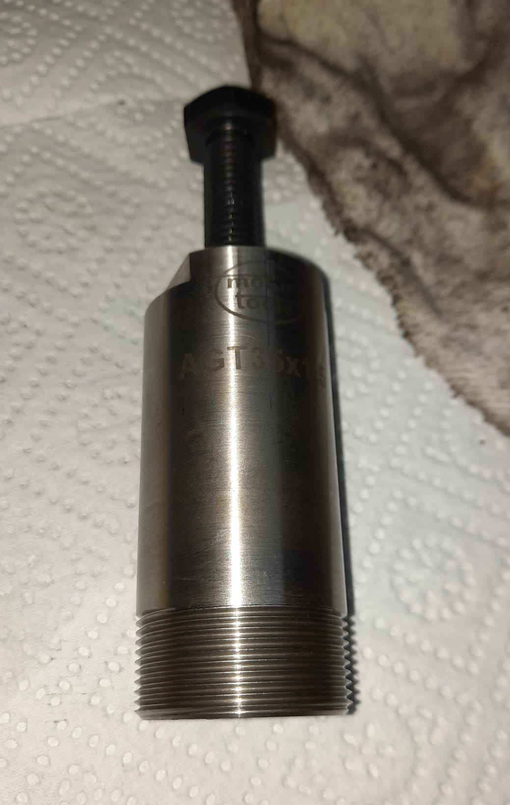

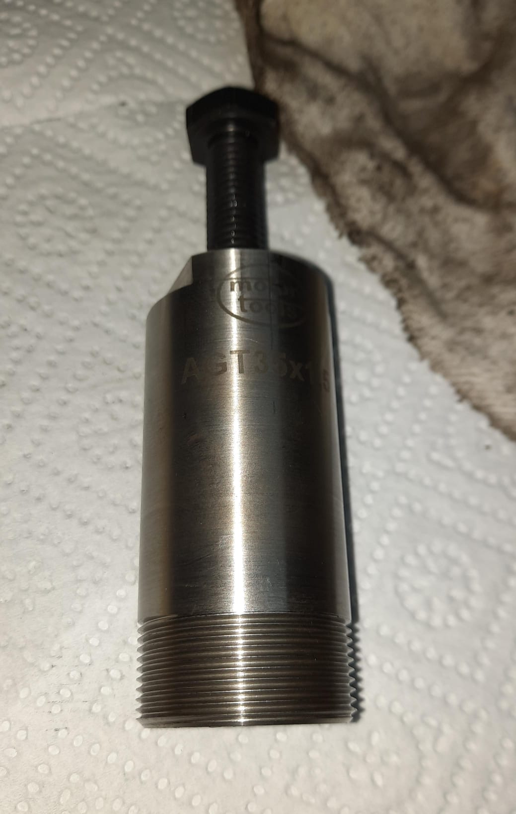

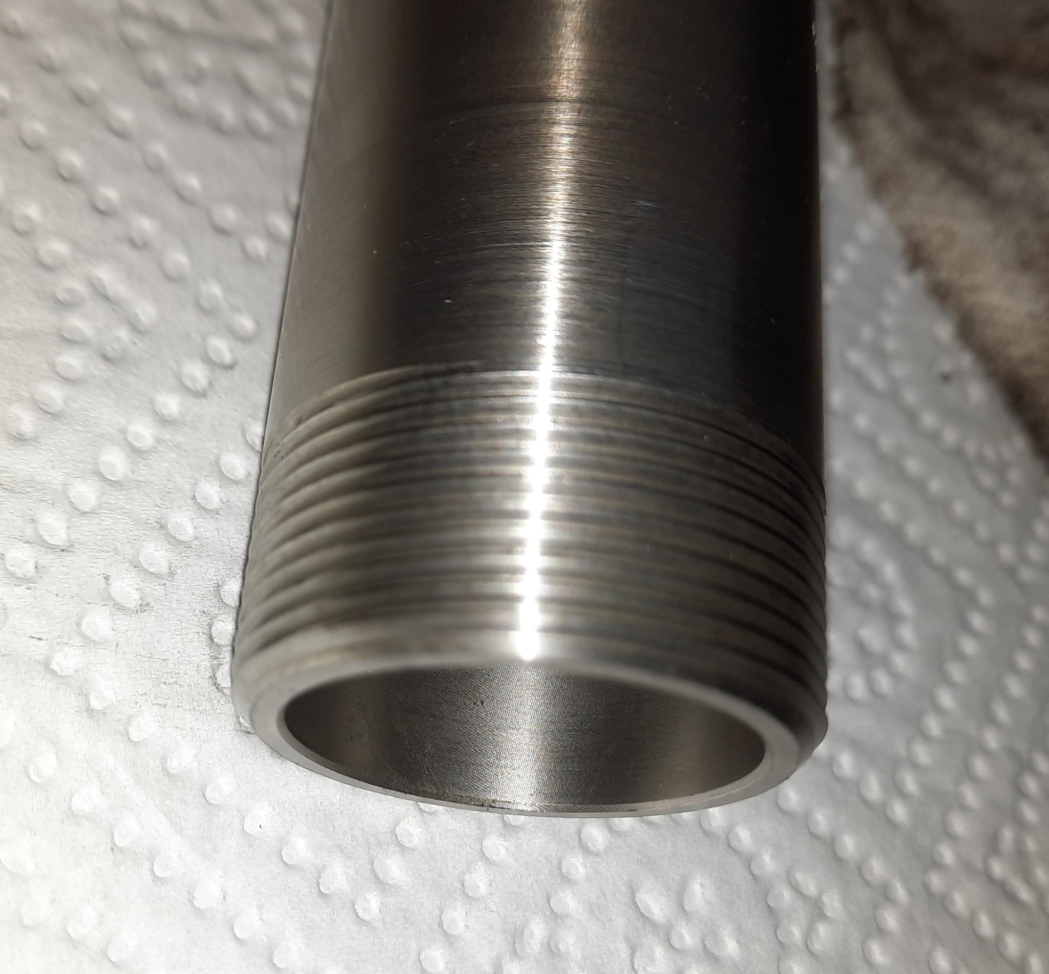

    Ich habe jetzt mit dem Messschieber nachgemessen. Kerndurchmesser vom Abzieher komme ich auf 33,5 mm ... soweit ich das mit Formel mir ausgerechnet habe (M35x1,5 ist ja kein Standard) sollte es weniger sein - der berechnete Wert ist 33,16 mm. Am Polrad messe ich ca. 33,3 mm ... außen noch 33,6 mm - erklärt warum noch 1-2 Umdrehungen gehen -> Wie auch immer - so kann es nicht passen.
    mario: Was hat dein Abzieher für ein Kerndurchmesser? So wie ich es sehe sollte ich den Abzieher reklamieren.
    Bin mal echt genervt und habe den Papp auf damit.
    ich habe mir zwischenzeitlich den Abzieher gekauft und zu allem Ärger komme ich damit nicht weiter. Ich bekomme den Abzieher nur 1-2 Gänge auf aufgeschraubt, was mir definitiv zu wenig ist um da Kraft aufzubringen. Gewindesteigung passt und die Gewinde sehen beide nicht so schlecht aus. Trotzdem will es nicht... auch mit WD40...

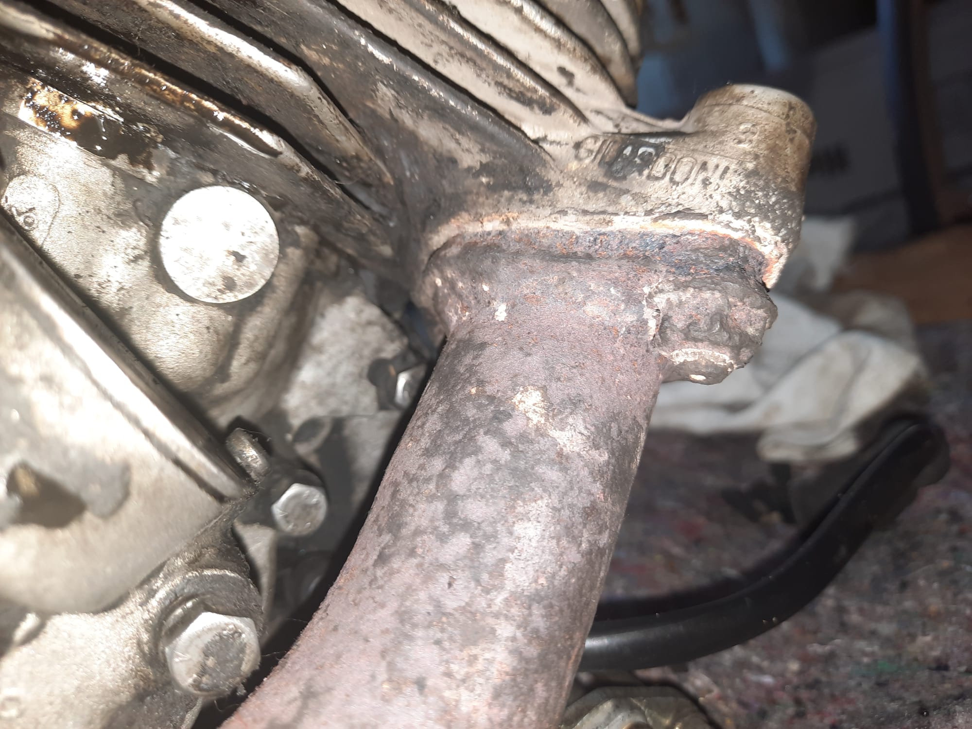

    Auch beim Auspuff komme ich nicht weiter: Ich bekomme den Auspuff trotz Stahlbürste, Hitze und Öl nicht runter. Der ist massiv festkorrodiert.

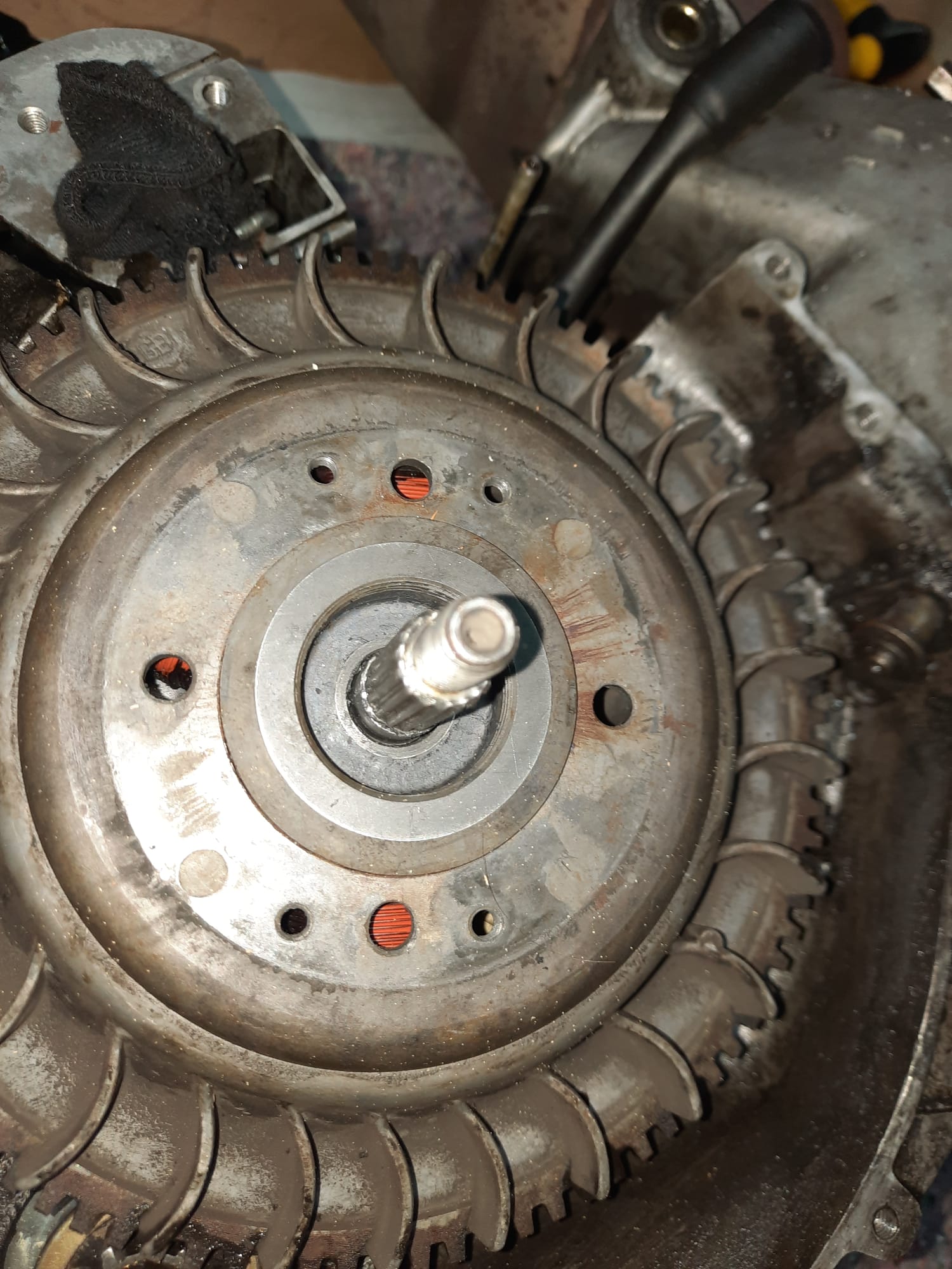

    Ich will es aber nochmal mit meinem Selbstbau morgen versuchen das Polrad gelöst zu bekommen. Hast du Tipps bei festsitzenden Polrädern? Hilft erwärmen evtl.? WD40 habe ich schon drauf gemacht. So viel Kraft braucht das doch auch normal nicht...ist länger her, dass ich zuletzt an Motoren geschraubt habe.

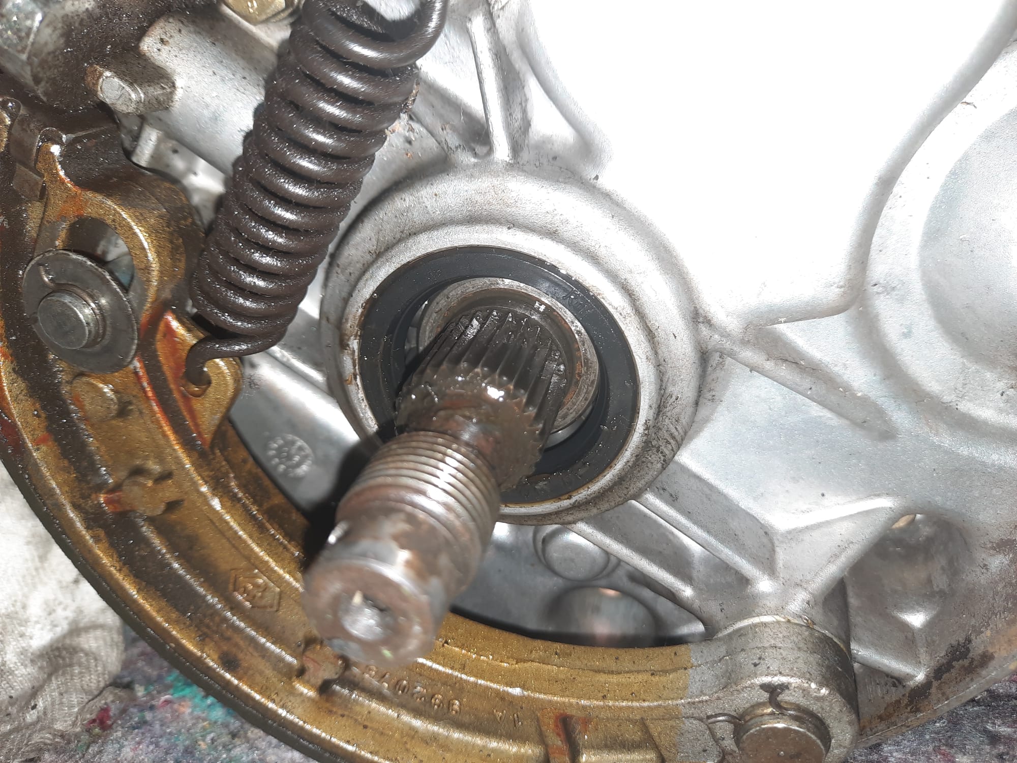

    Bei meiner Vespa kommt Öl (viel!) über die Radwelle aus dem Motorgetriebe zur Hinterbremse. :( Auch wenn man das nicht sieht, aber der Dichtring dürfte hin sein, oder? Ich wüsste nicht wo das Öl sonst da herkommen sollte.
    Frage ist nun, ob man diesen Dichtring für das Modell nachgekauft bekommt?
    Zum Tausch müsste ich denke ich die Gehäusehälte demontieren inkl. der Bremsbacke vorher.

    Der Motor ist übrigens ausgebaut und soweit alles demontiert. Total verdreckt von außen. Da wurde jahrelang nix dran gemacht. Zylinderkopf, Kolben und Zylinder sieht gut aus. Bislang habe ich den Zylinder noch dran, da der Auspuff massiv festkorrodiert ist und auch selbst ziemlich durchgerostet ist. Es sind sogar schon Löcher sichtbar. Müsste also auch ersetzt werden soweit es da Ersatz gibt.
    Das Schwungrad habe ich, da kein Abzieher, nicht abbekommen. Ich habe mir zwar was mit gebogenem dicken Blech und Schrauben was gebastelt und auch ordentlich Kraft aufgebracht, zudem noch WD40, aber es hat sich nichts getan und mir den Restsonntag versaut. :( Vielleicht hat einer einen passenden Abzieher (M35x15 und 60 tief). Ich denke da bekommt man besser Kraft mit drauf und kann auch mit leichten Schlägen arbeiten. Manchmal sitzen so Polräder ja sehr fest - dieses scheint so eins zu sein.

    An-korrodierter Auspuffkrümmer

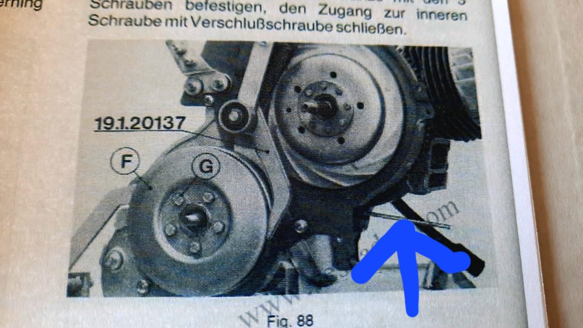

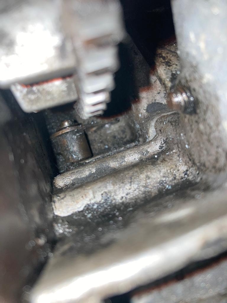

    Wir waren bei der Demontage des Vergaser unvorsichtig und haben den Gaszug mit der Stange abgezogen. Normalerweise lässt man die Stange montiert und entkoppelt die Vergaseranbindung. Leider zu spät - ist nun mit Stange entfernt und wie die verbunden wird kann man mangels Zugänglichkeit nicht sehen. Ich hoffe jemand kennt diese Problematik und kann uns da weiterhelfen. Die Frage ist wie man das ohne größeren Aufwand montiert bekommt? WIe das Ende der Stange aussehen muss? Verbindung wie? Oder auch was nun alles demontiert werden muss um die Stange wieder verbunden zu bekommen? Wir sind da etwas ratlos. Wäre froh um jede Unterstützung. Unten dazu noch zwei Fotos.
    Gruß kohlbergix
    Blick in Richtung wo die Stange verbunden sein sollte. (mit dem eigentlichen Seilzug)
    aus dem Werksattbuch - mit der Gaszug Stange
