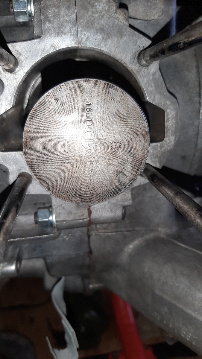

folgender Stand: GTR 125 1° Motor voll revidiert, alles orig, bis auf VAPE + diese Mazz-KW für 2 Kugellager (1°) aber 20er Konus.
Hab den Motor im Montageständer probiert, mit Choke spritz's aus der Luftbohrung und nix. Ohne Choke mit ~1/3-Gas ist das Ding beim zweiten Treten da. Choke ziehen - aus.
