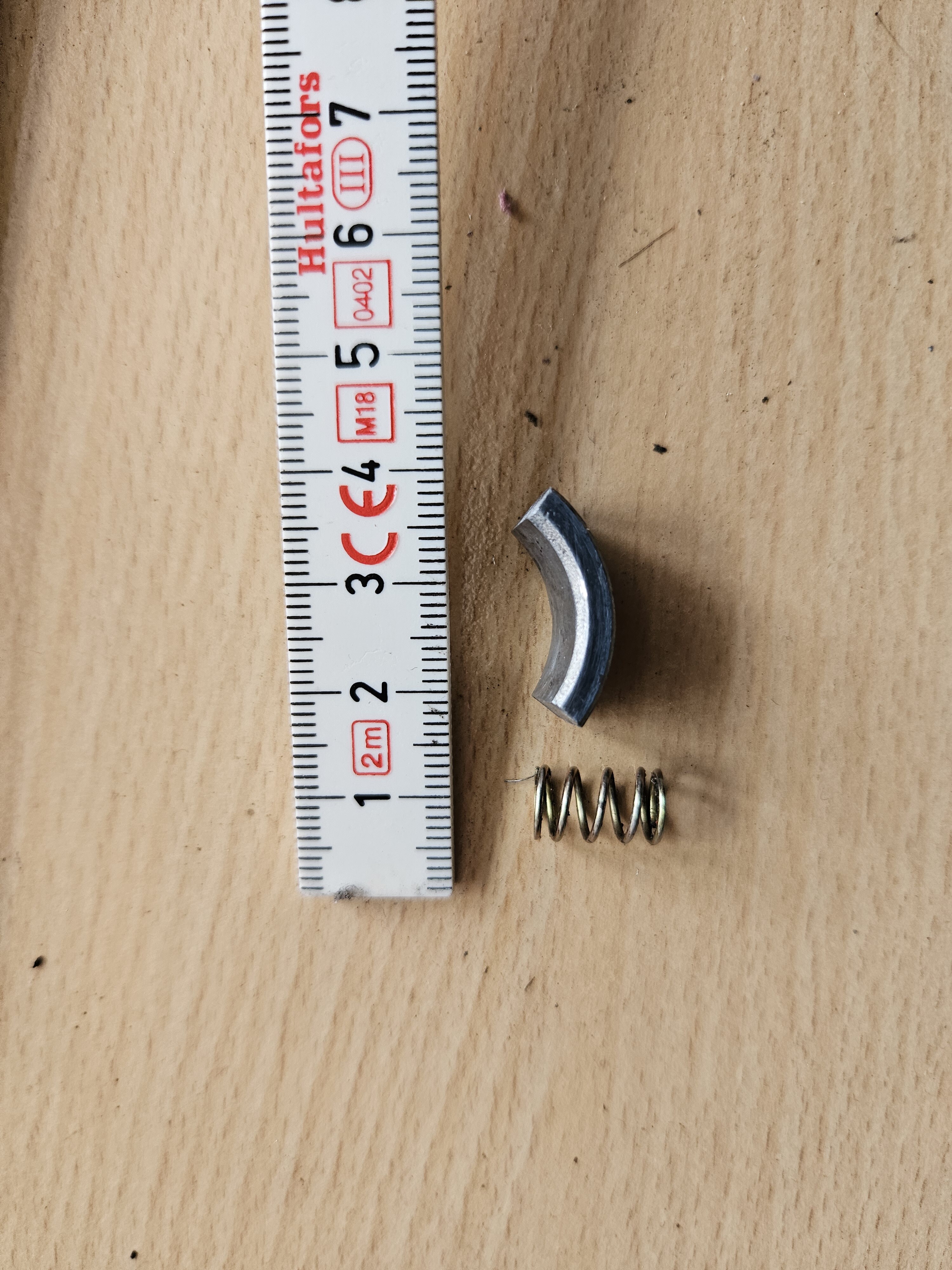

    Hi zusammen,
    meine Restauration geht langsam dem Ende entgegen. Und wie sollte es auch anders sein bleibt natürlich auch was übrig, was sich in meiner Dokumentation nicht zuordnen lässt
    Und zwar habe ich eine Feder übrig (12x7mm) und diesen Keil/Halbschale.
    Wie gesagt tauchen die auf meinen Bildern vom Zerlegen nicht auf und über die Teilesuche bin ich auch nicht fündig geworden. Die Teile waren zusammen mit dem Chokehebel und der CDI verpackt, kommen also definitiv aus der Motorgegend. Mich wundert es massiv, dass zumindest die Feder beim Zusammenbauen nicht gebraucht wurde. :/
    Bin um jeden Tipp dankbar!
    Edit: es handelt sich um eine PK 80S BJ 1983
