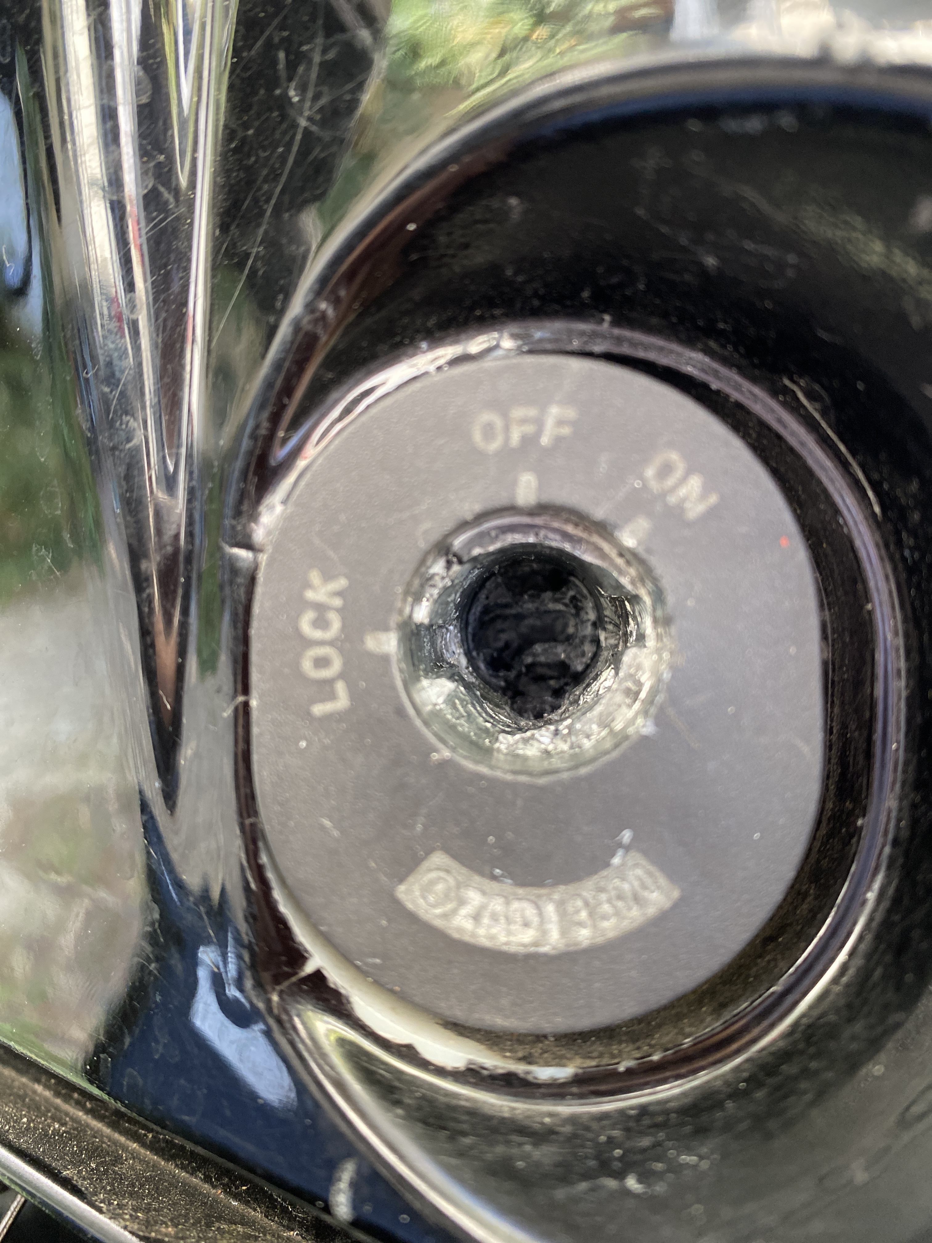

Ob der Schalter defekt ist kann dir eine händische, d.h. mittels eines Kabels, Verbindung zwischen grauem und gelb/schwarzem bzw. braunen Kabel zeigen.
Daran hatte ich auch gedacht, war mir aber nicht sicher, ob ich den Schaltplan vielleicht falsch verstanden habe und damit einen Kurzschluss o.ä. herbeiführen könnte... Aber dann versuche ich das mal, danke für die Hilfe!
