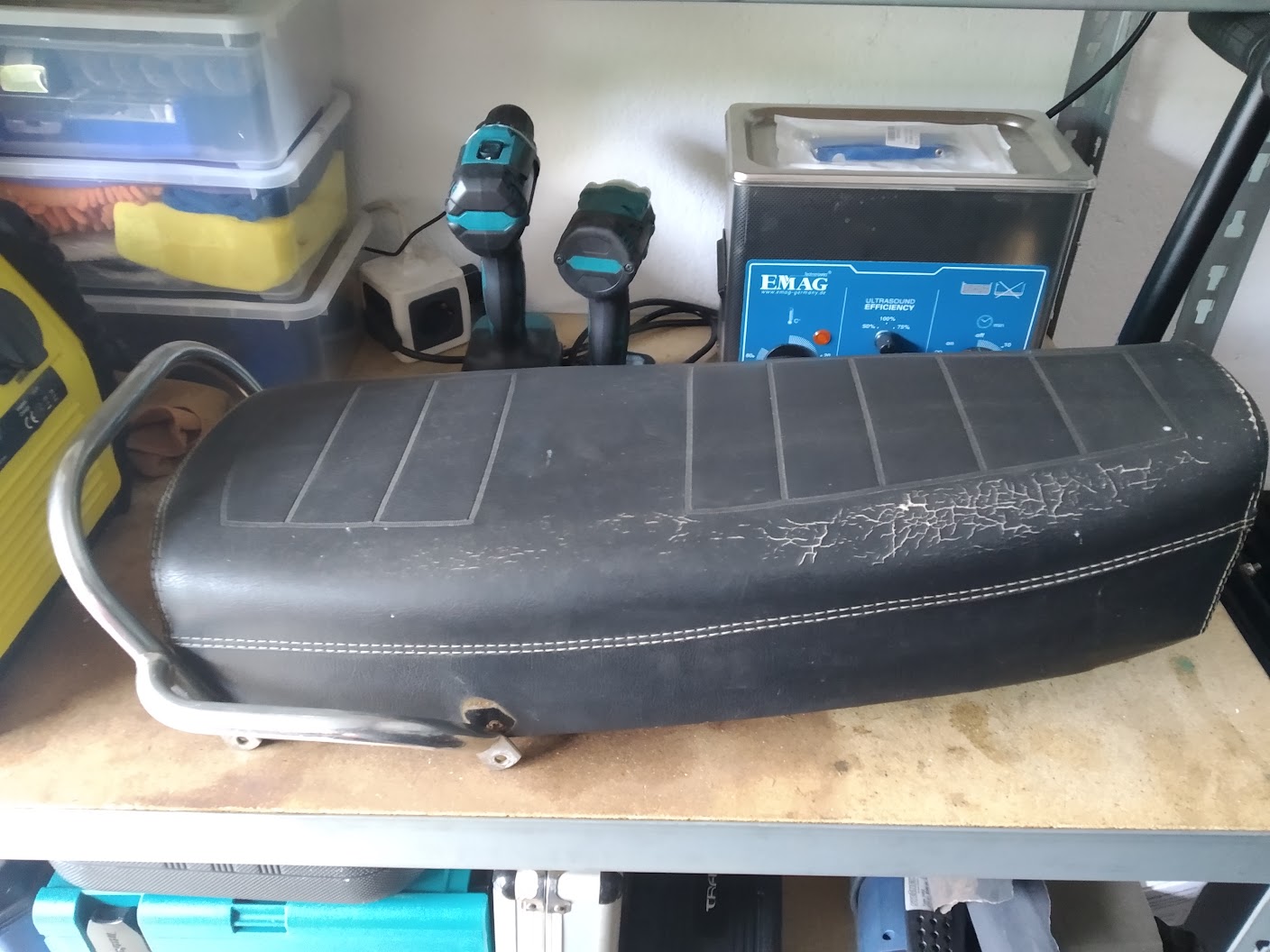

    Danke für die Ausführungen. Ich werd das Gerät erstmal testen wenn alles sauber und gewartet ist.

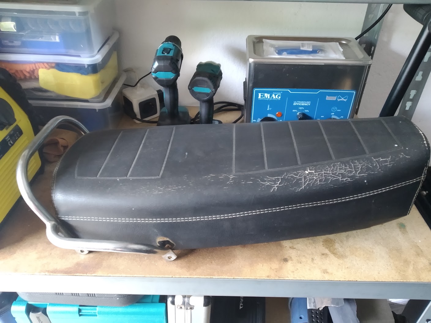

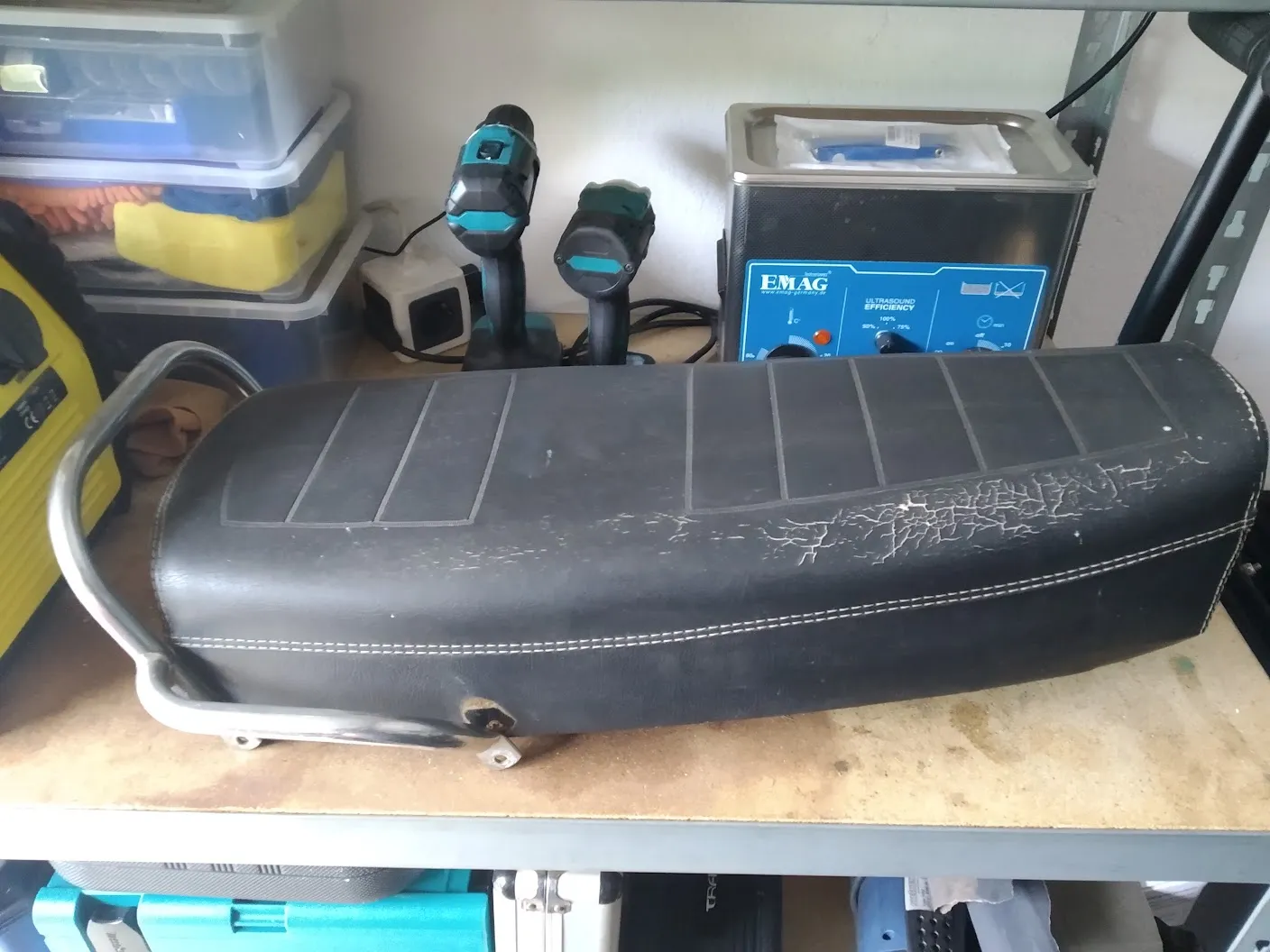

    Die Sitzbank ist mir dann leider doch zu kaputt, aber vielen Dank für deine Mühe.

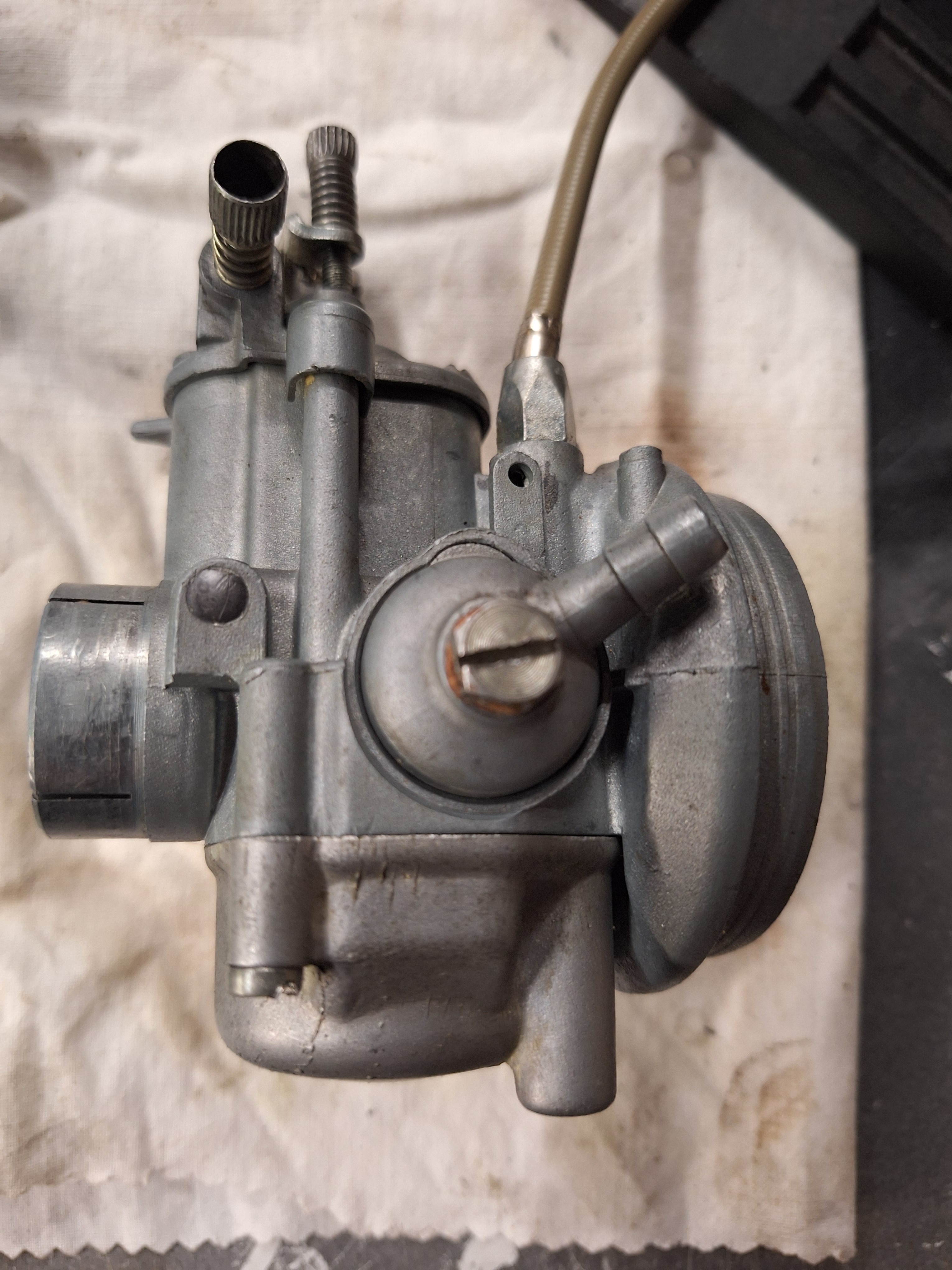

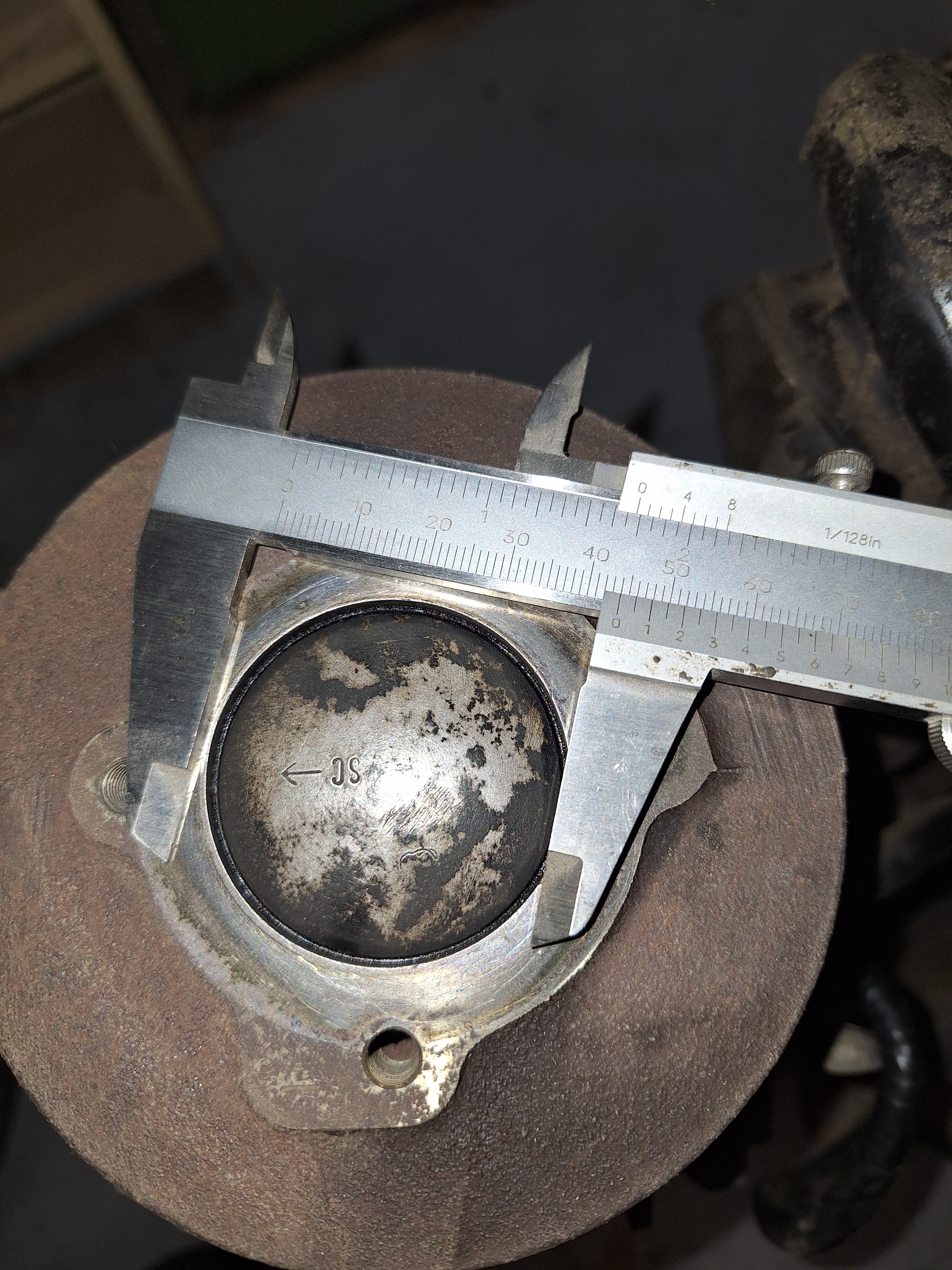

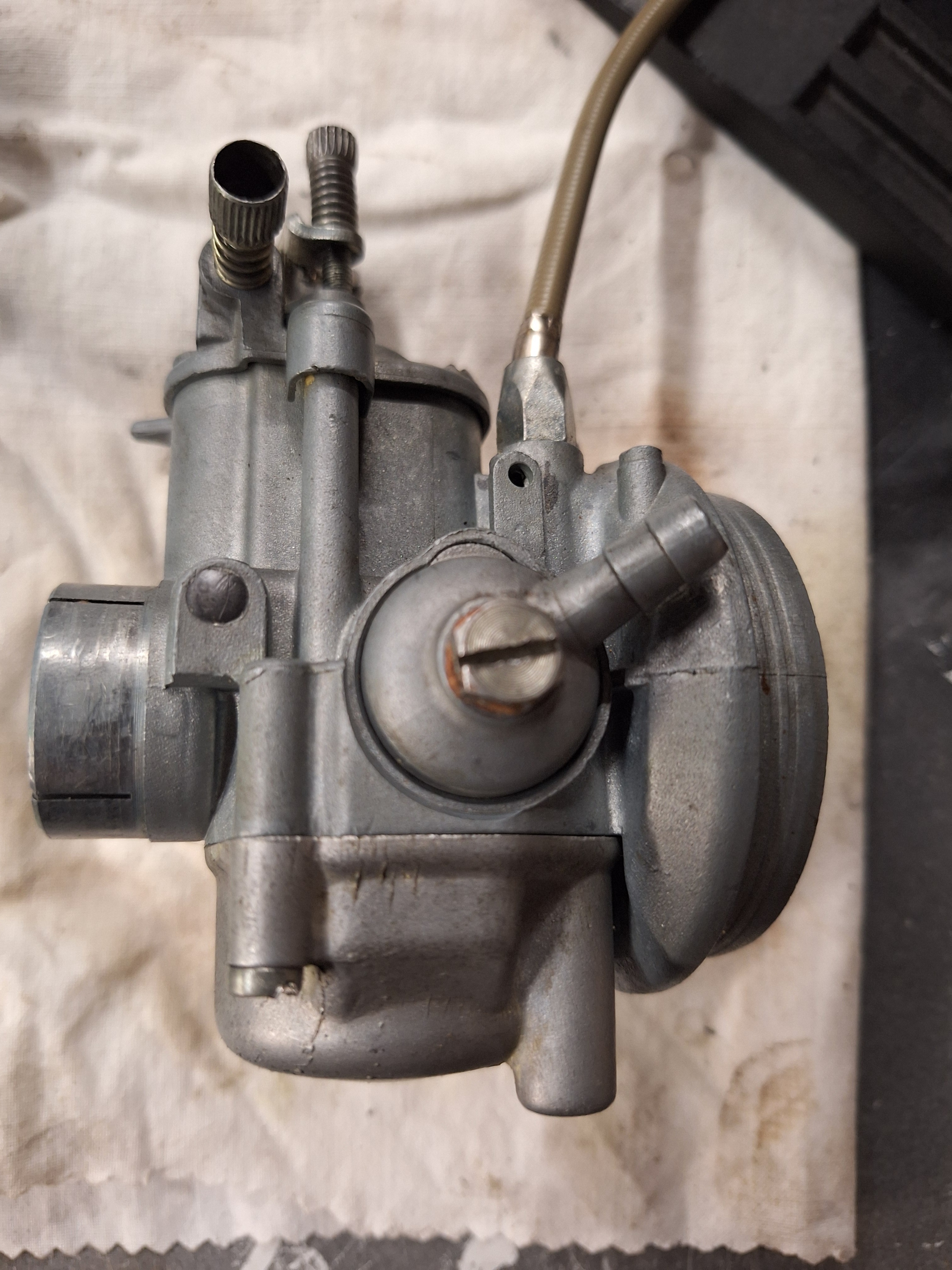

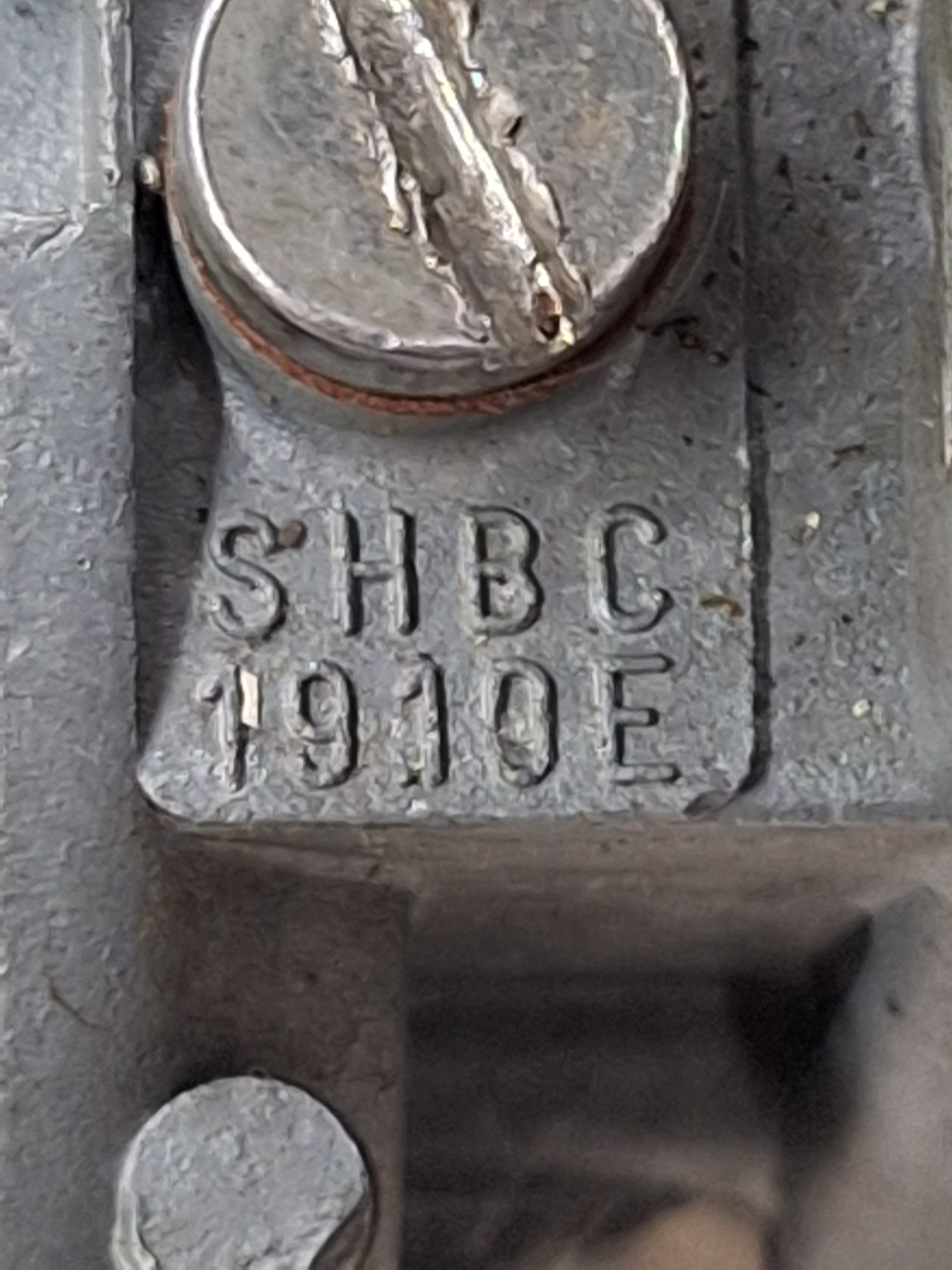

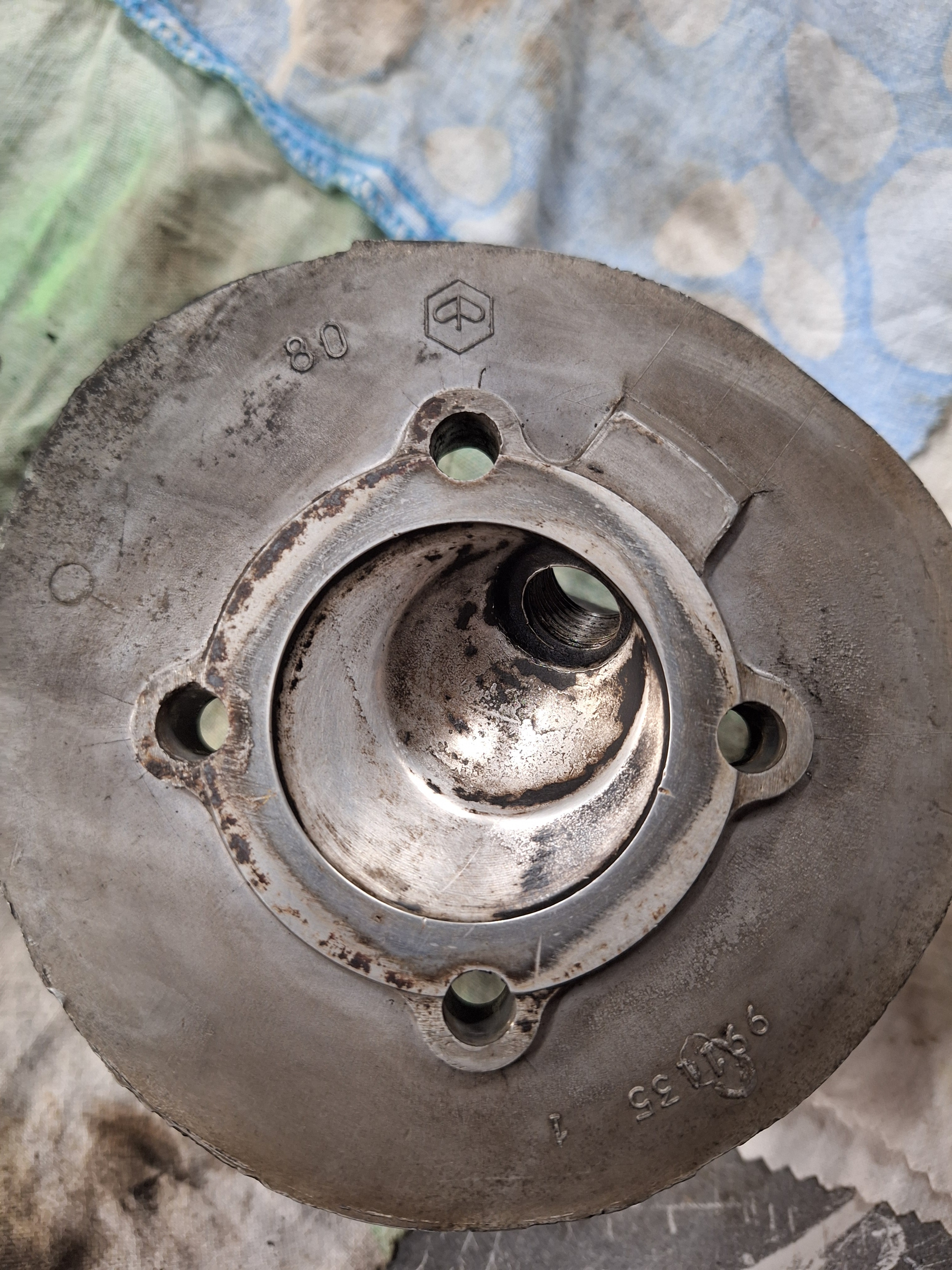

    Original ist das nicht. Ich meine beim Vergaser ist der SHB 16.16 f Original. Der Zylinder scheint auch zu groß, aber was das für einer ist? Bestimmt meldet sich dazu noch ein Profi, hab nur gefährliches Halbwissen ;)
    Dann können wir unser gefährliches Halbwissen ja mischen, vielleicht kommt was dabei rum :)
    Sieht eher nach PK80 Setup aus. 80er Zylinder und 19.19er Vergaser. Dann wirds auch keine Kurzhubwelle sein. Was läuft das gute Stück denn? Zufälligerweise auch etwa 80 km/h?
    Aufgrund der Standzeit und dem alten Sprit der drin war, bin ich die nicht ausgefahren auf der Probefahrt. Kann ich also leider nicht beantworten. Sie zog aber gut.

    Ne andere Sitzbank such ich jetzt aber wirklich mal in Ruhe. Damit sie auch ganz im S Glanz da steht.

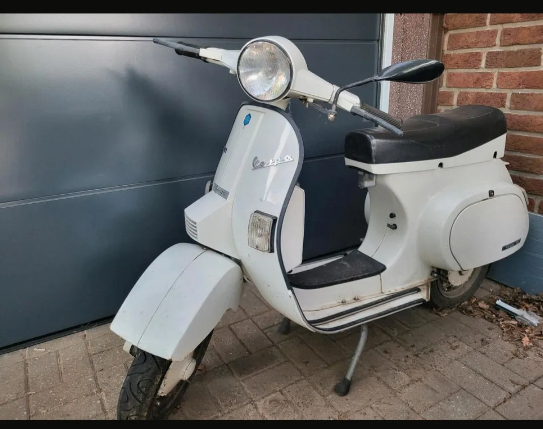

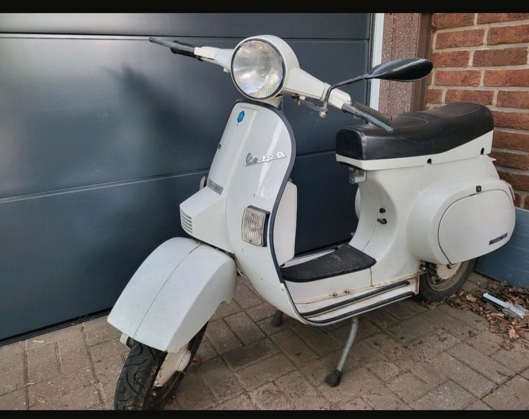

    Heute war es dann soweit, ich habe sie gefunden. War mehr ein Zufallstreffer.
    Projekt PK 50 S kann starten. Erstmal wird eine vernünftige Inspektion gemacht und dann wird sich kennen gelernt.
    Nach und nach wird sie dann mit meiner Tochter zusammen auf Vordermann gebracht.
    Design oder Richtung muss jetzt erstmal im Detail geklärt werden. Aber wir freuen uns doch sehr.
