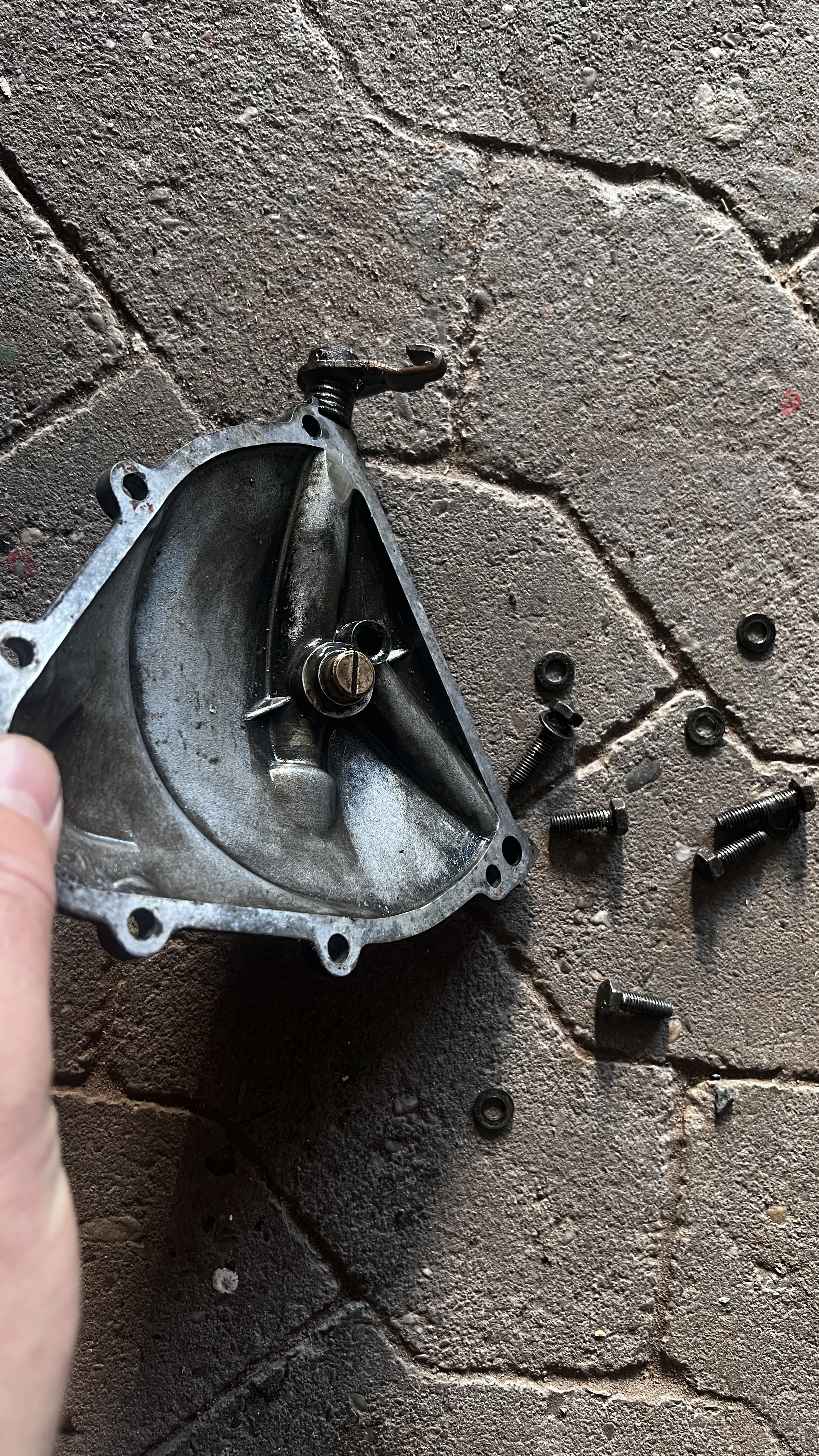

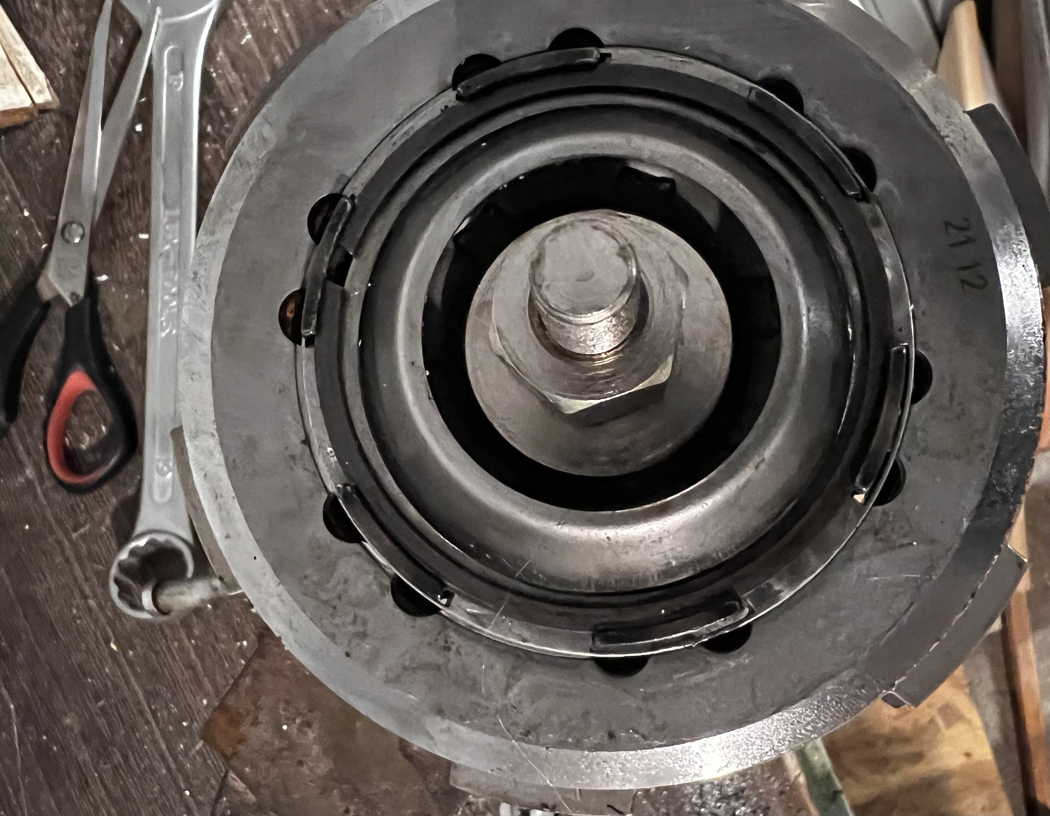

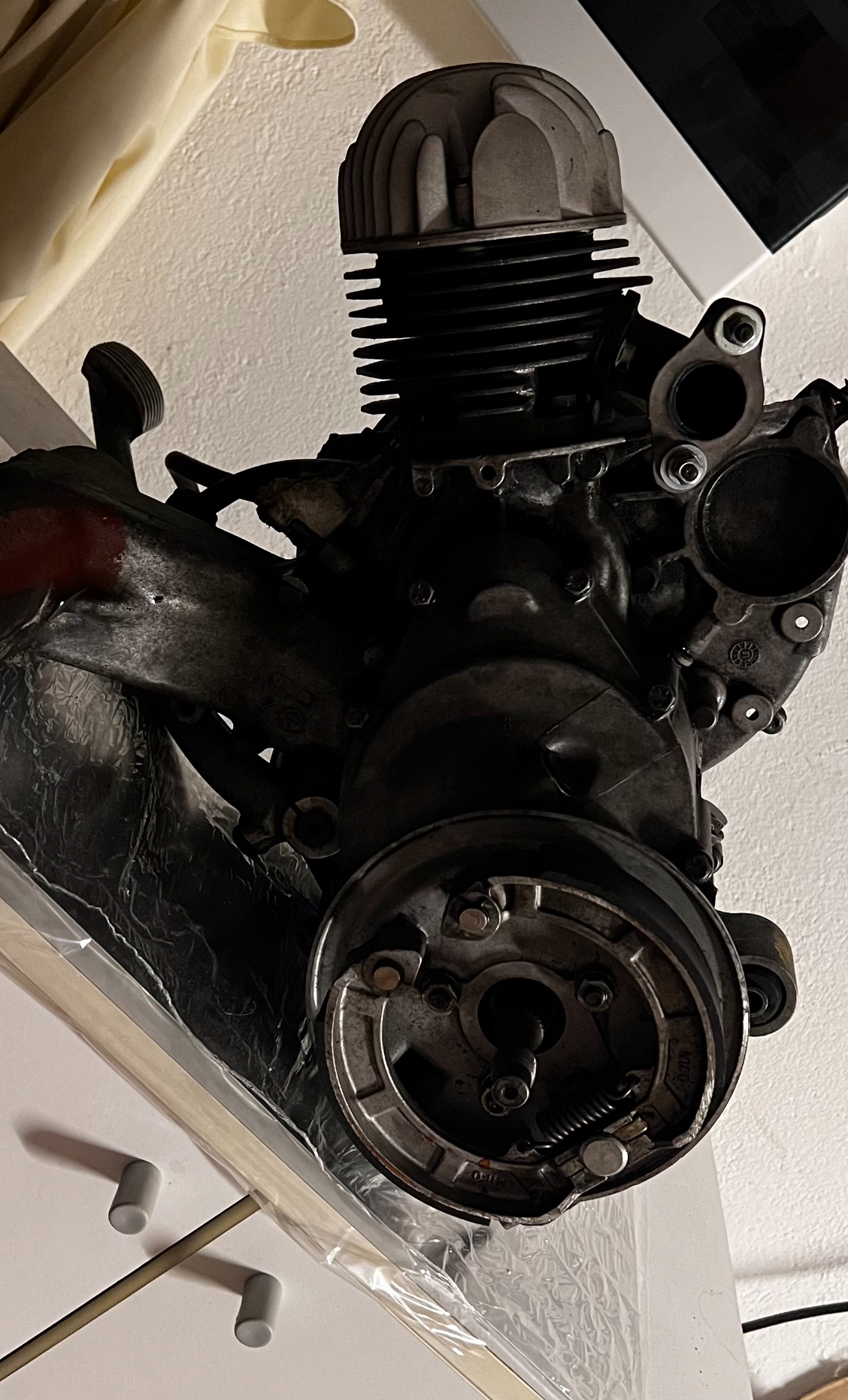

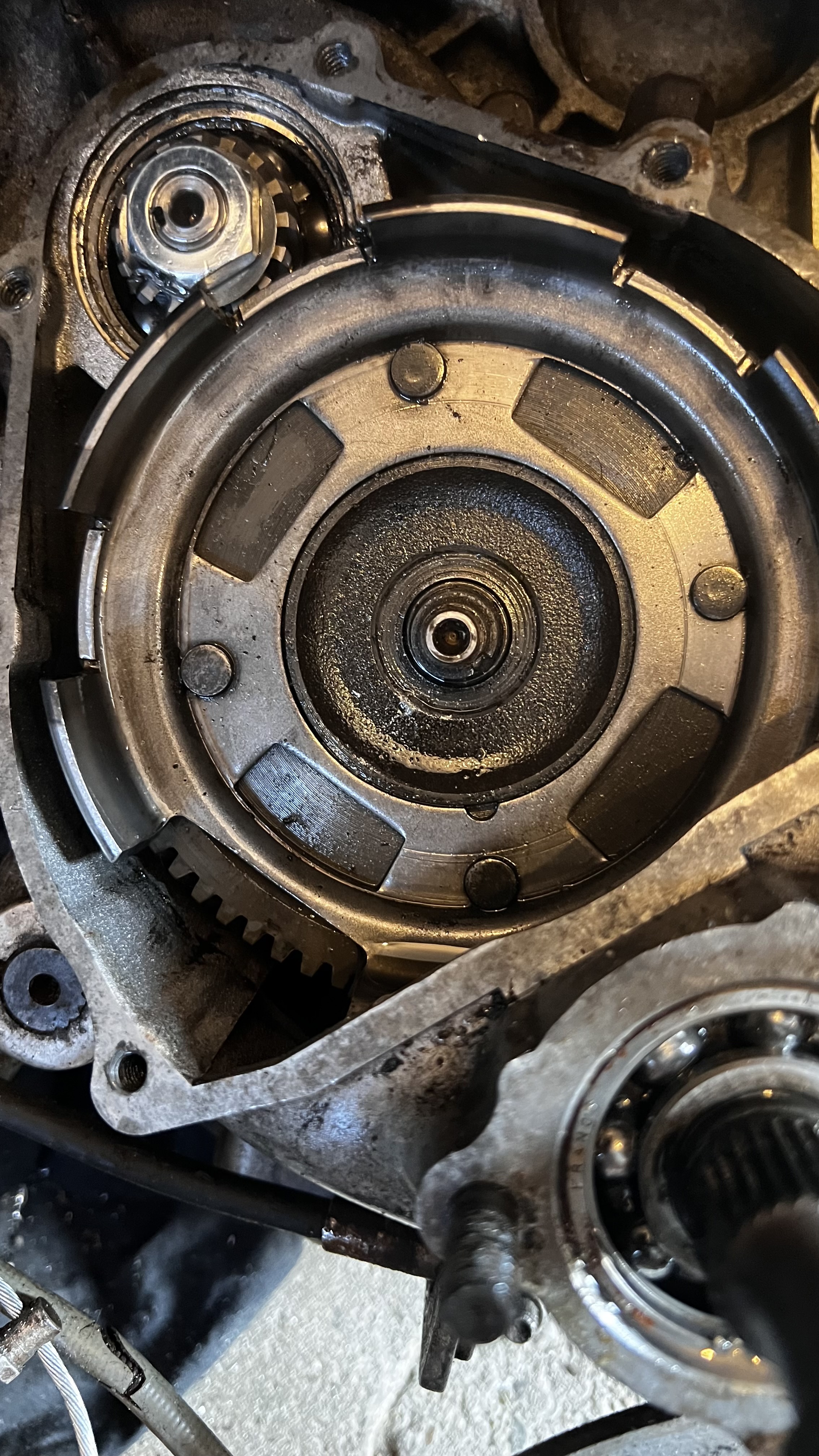

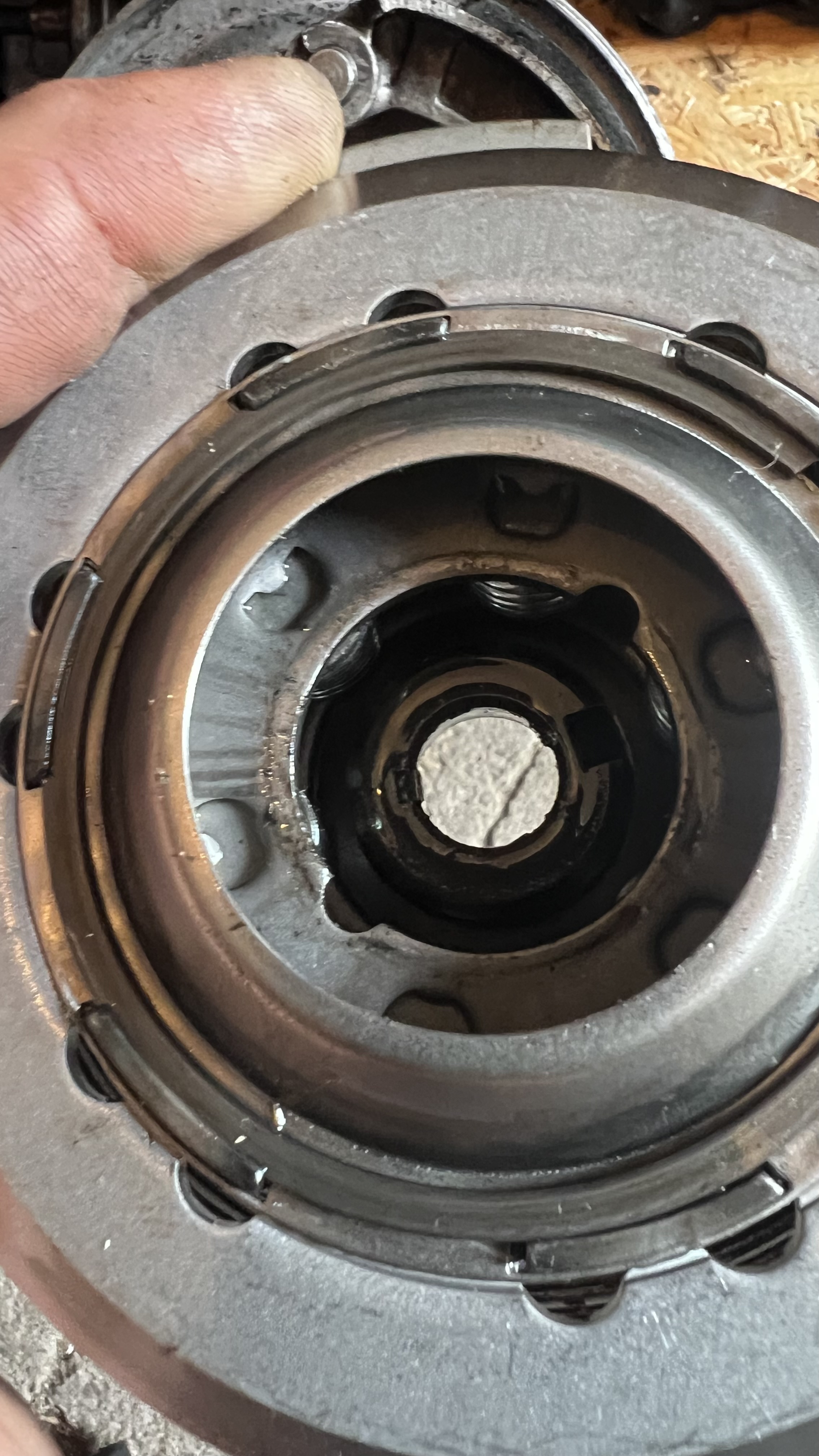

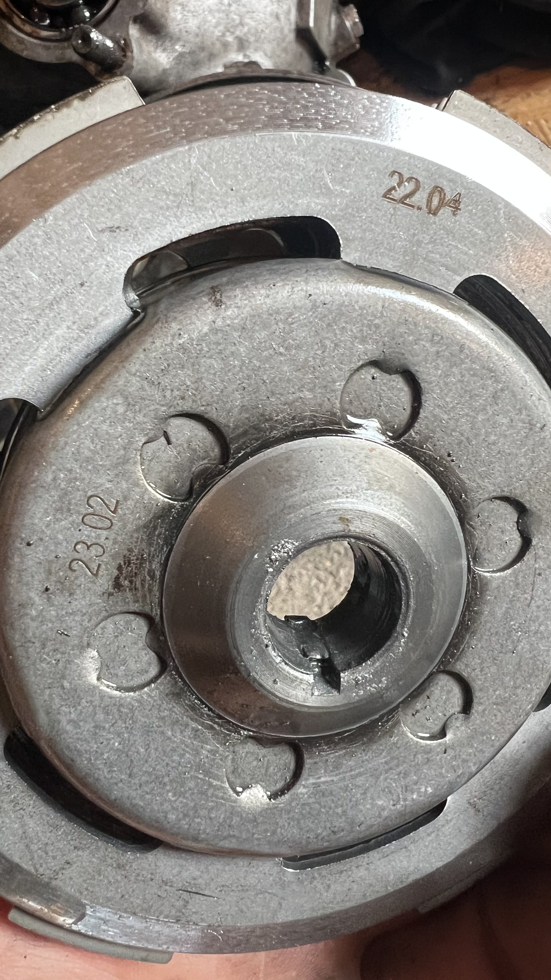

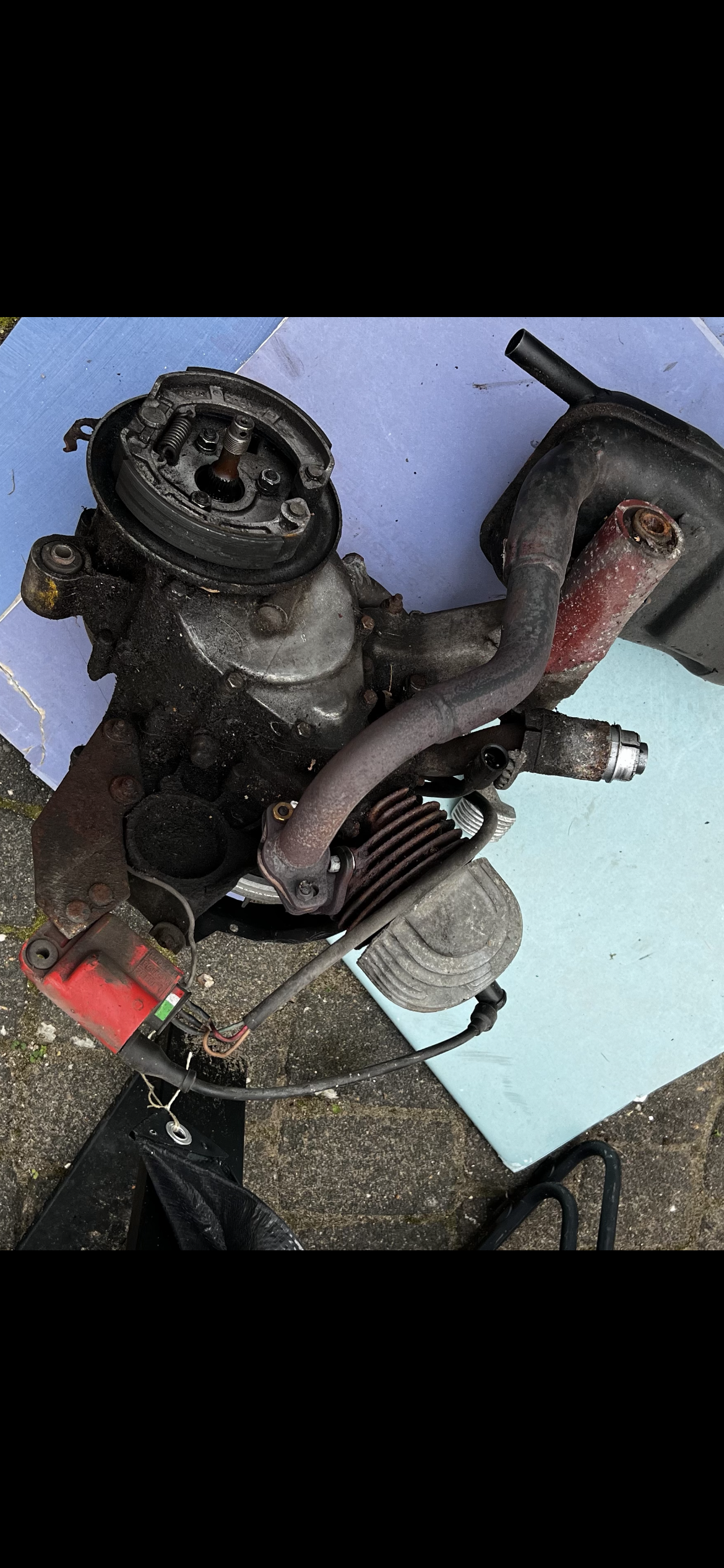

    Ja ich bin sicher mit dem Draht. Hab ihn ja selber eingestellt . Bin neu in dem Vespa Themen aber würde schon sagen dass ich handwerklich nicht doof bin. Ich hab nur nicht damit gerechnet dass die Kupplung und Anbauteile falsch sein könnten, weil ich die richtigen PK50XL2 Teile zuvor ja noch nie gesehen habe. Die alte Kupplung hab ich auch gestern erst auseinander gebaut, weil wir ja eine neu gekauft haben.
    Könnt ihr hier an den Bildern was erkennen? Die sind von dem Tag als wir angefangen haben
      • 1.71 MB
      • 1,128 × 1,863
      • 69
      • 6.47 MB
      • 1,170 × 2,532
      • 69

    Hallo nochmal danke für die ganze Hilfe.
    Ich kann mir mittlerweile (nach eurer Hilfe) nur vorstellen, dass der Vorbesitzer die Kupplung von einer V50/xl1 verbaut hat und dann alle Teile mit getauscht hat.
    Ich versuche so gut ich kann zu antworten:
    - wir haben die Vespa gebraucht gekauft
    - sie lief vor dem Umbau, Schaltung sehr schwer und wenig Leistung gerade in Gang 1
    - dann Zylinder und Kupplung, Vergaserdüsen etc für die PK50 XL2 gekauft
    - beim Einbau der Kupplung ist mir bei den Anbauteilen nicht aufgefallen dass diese nicht zur XL2 passen. Das weiß ich erst seit dem ich euch die Bilder geschickt habe. Danke dass ihr das erkannt habt.
    - Testfahrt mit der XL2 Kupplung und den falschen Anbauteilen war bis auf die Schaltung trotzdem zunächst positiv (finde ich dann sehr komisch)
    - nach der Testfahrt dann das Problem wegen dem ich den Beitrag hier aufgemacht habe. (Vespa ließ sich in jedem Gang ohne wiederstand schieben)
    Ich gehe davon aus dass der Rest vom Motor von der XL 2 ist. Ich bin aber gerade unterwegs und kann keine Bilder machen.
    Vergaser ist 16/15, nur ein Schaltdraht.
    Ich würde aus 2 gründen alles für Option 1 (Umbau auf pk50xl kaufen) machen
    1 habe ich schon alles außer den kupplungsdeckel bestellt
    2 ist die Vespa von meiner Freundin. Ich suche für mich eine V50 könnte dann hier evtl die Teile noch gebrauchen.

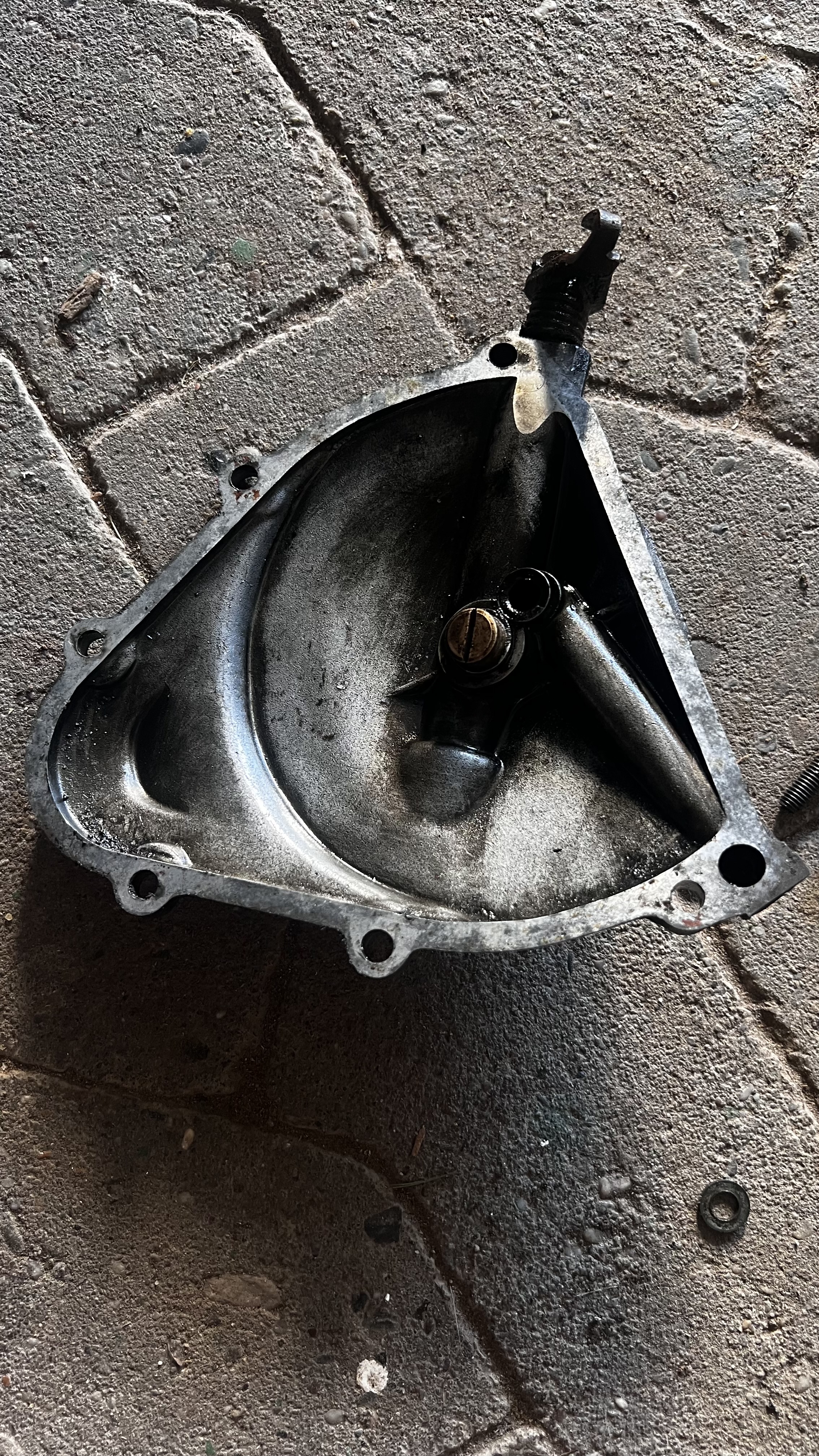

    Falls der neu muss, kann ich den hier nehmen ?
    Kupplungsdeckel Polini - Vespa PK 50-125, XL, XL2
    Kupplungsdeckel Polini - Vespa PK 50-125, XL, XL2 Der verstärkte Kupplungsdeckel von Polini ist eine direkte Entwicklung aus dem Motorsport und…
    www.wms24.de

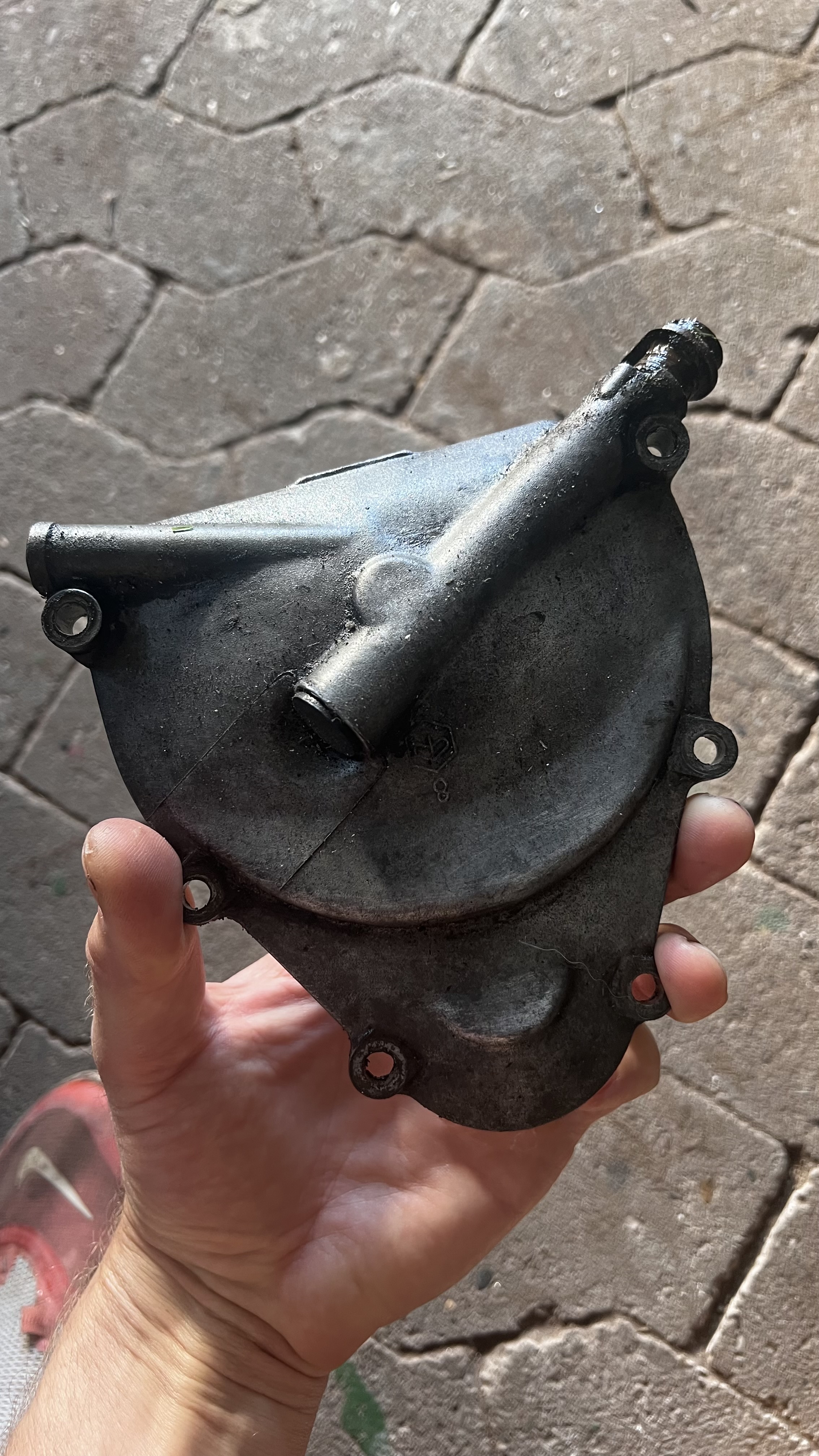

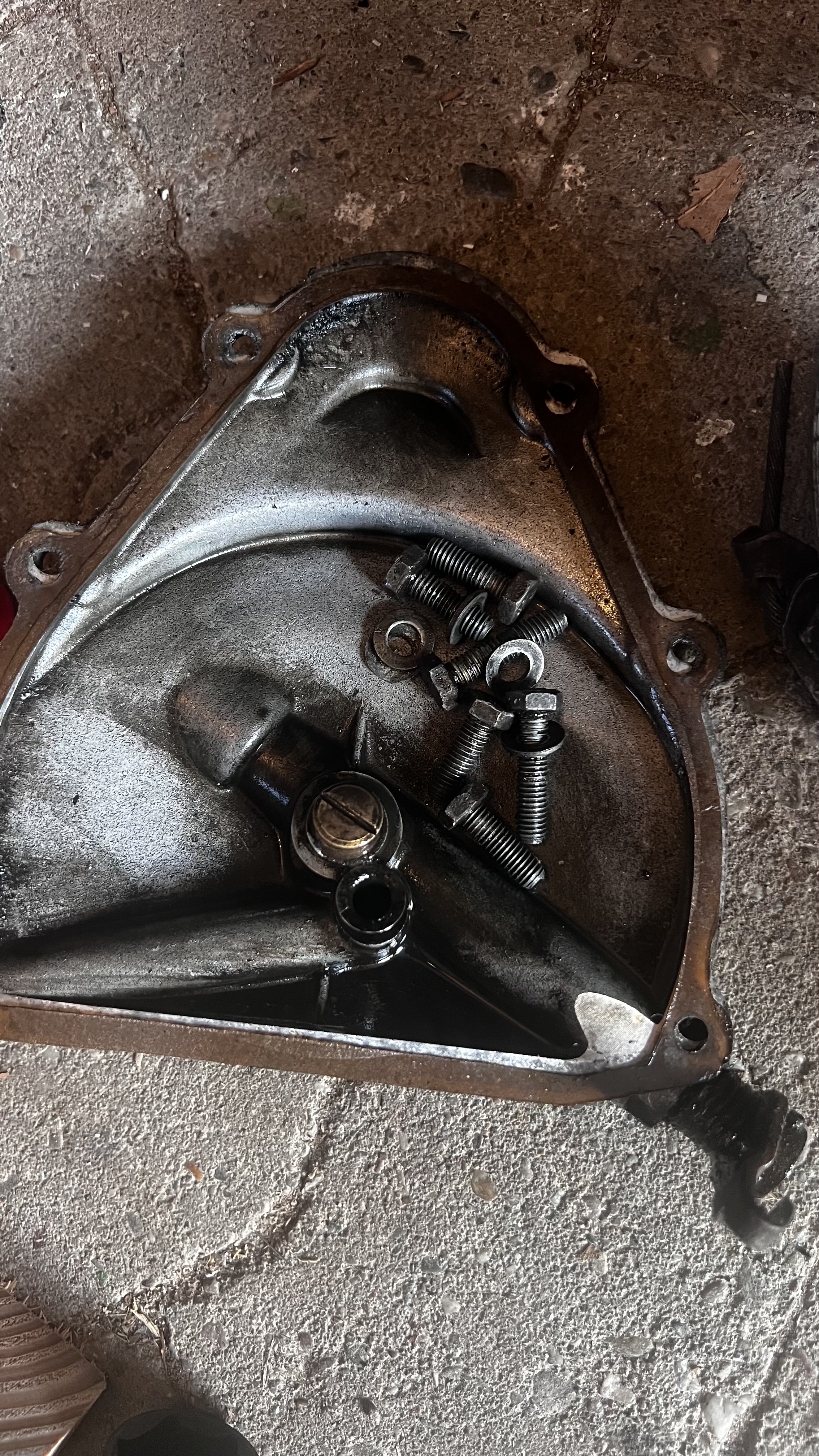

  • Pk50 XL2 bleibt bei jeder Gangstellung im Leerlauf
    • StefanDUS
    • June 25, 2024 at 07:59
    Na toll. Muss der dann auch neu?

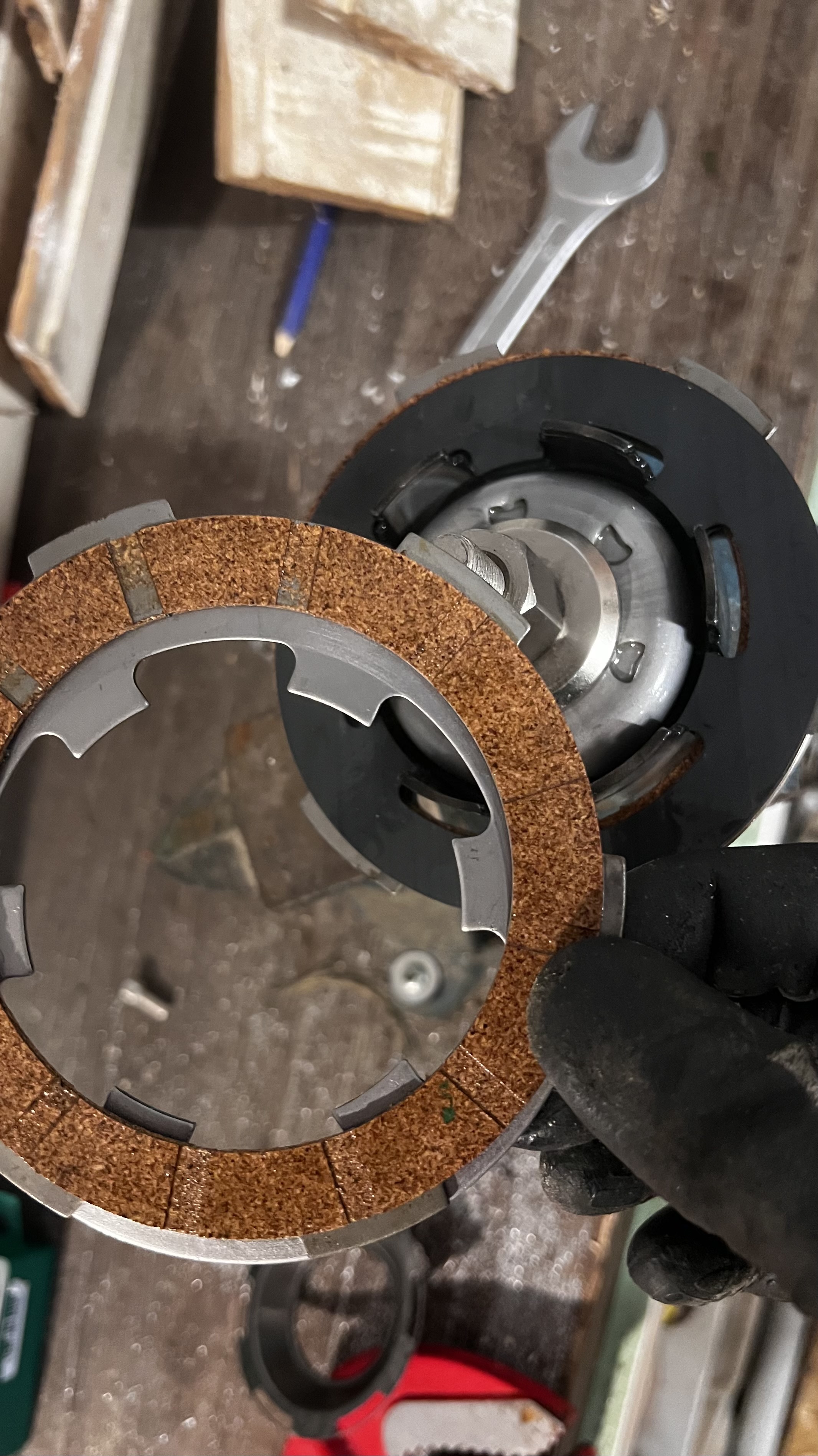

      • 4.62 MB
      • 2,268 × 4,032
      • 72
      • 4.83 MB
      • 2,268 × 4,032
      • 67
      • 2.41 MB
      • 2,268 × 4,032
      • 69

    Passt das in den Kupplungskorb von mir ?
    • StefanDUS
    • June 24, 2024 at 22:45
    Ja hab bei dem link zu spät gesehen dass das nicht für XL2 ist.
    Kann ich denn den kupplungskorb mit den 6federn verwenden ? Oder muss ich die ganze Kupplung neu kaufen?
    • StefanDUS
    • June 24, 2024 at 22:28
    Danke für die Hilfe.
    Die VerschleißTeile 2x mache ich
    -kann ich in den Korb der Kupplung mit den 6 Federn denn einfach 3 Kork Scheiben verbauen. Oder muss das alles neu ?
    - was sind 4 Belag Scheiben?
    Was ist mit dem set?

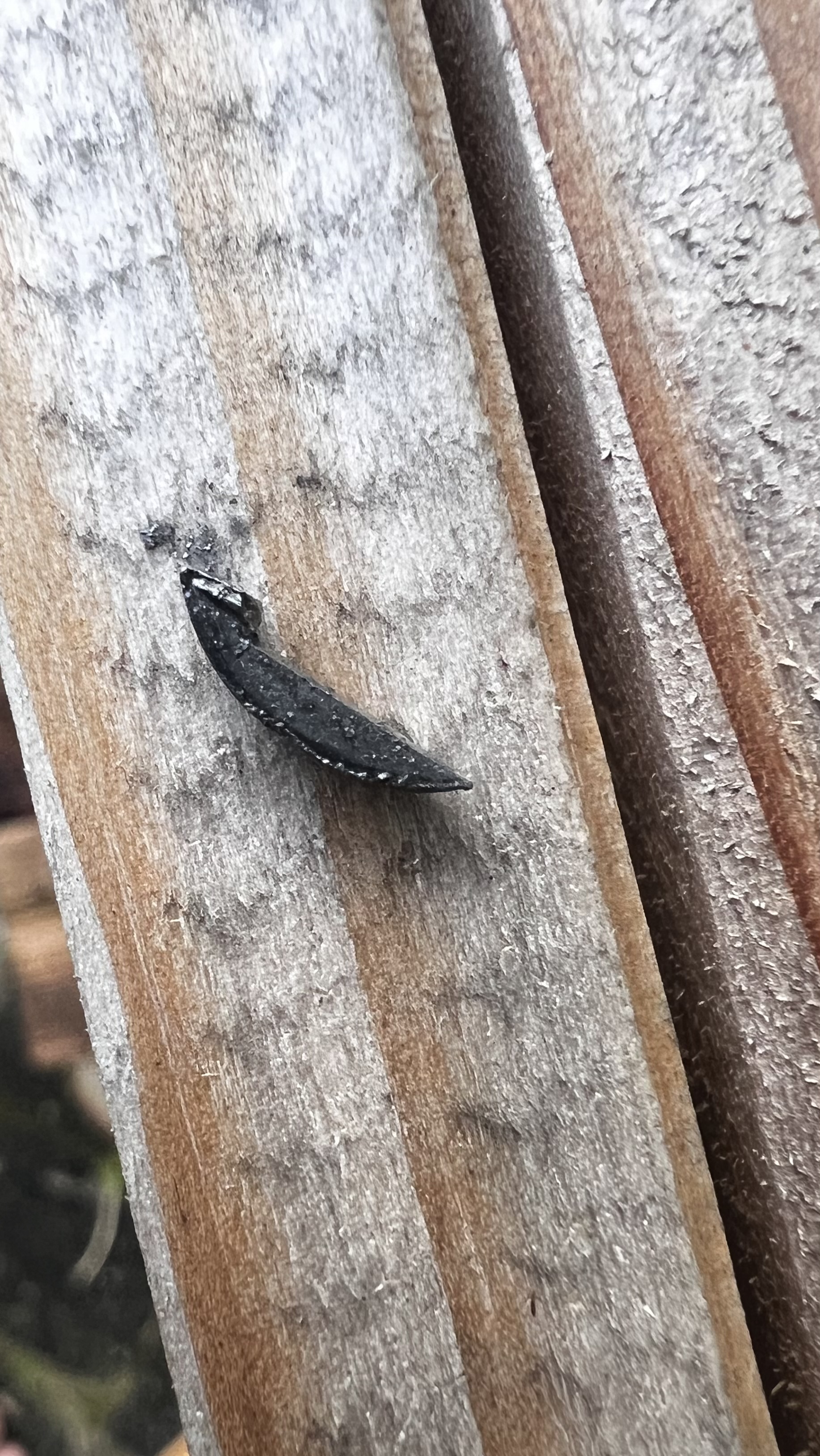

    Sieht der Halbmondkeil so richtig aus ?
      • 1.73 MB
      • 1,834 × 3,256
      • 58

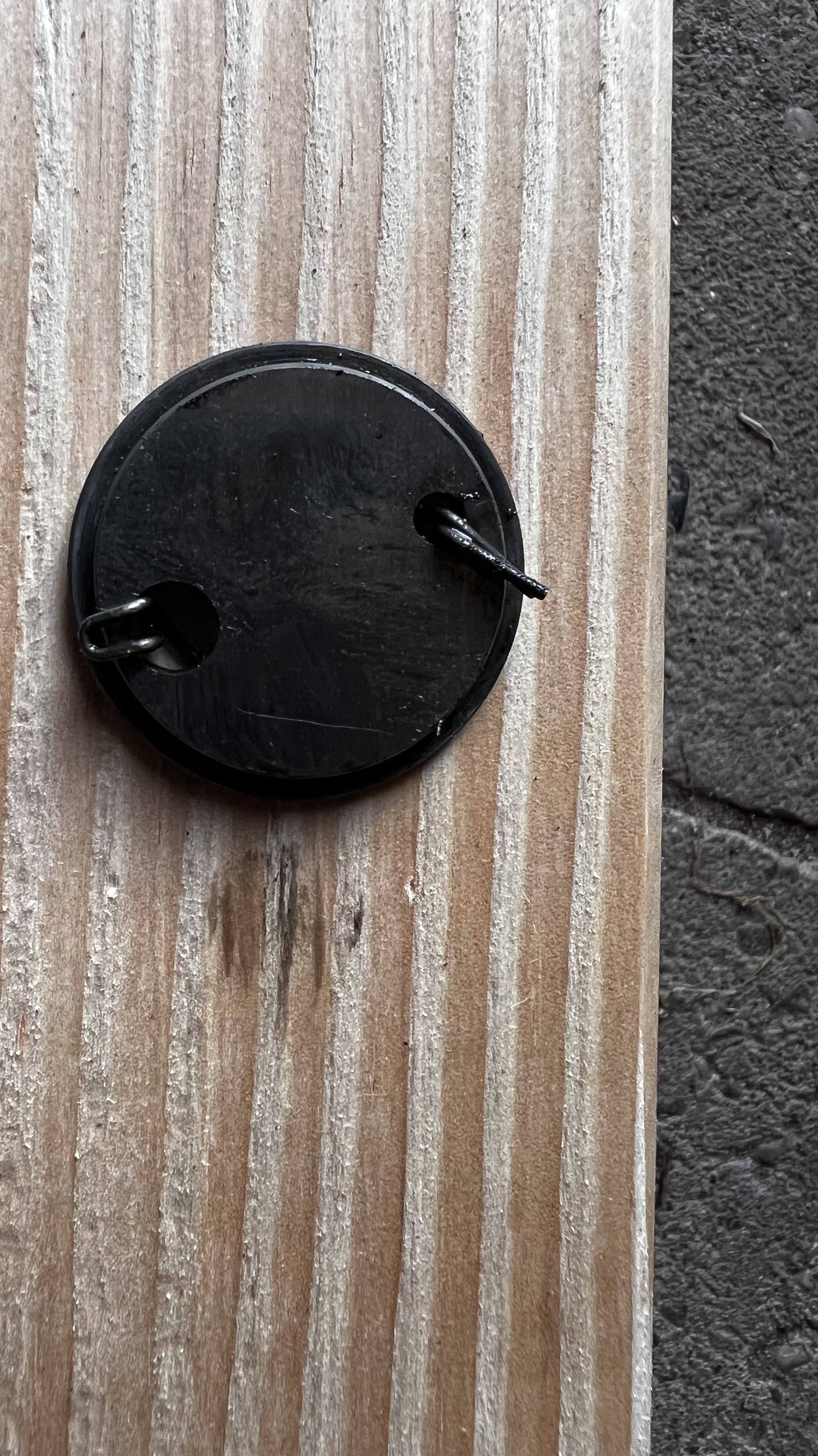

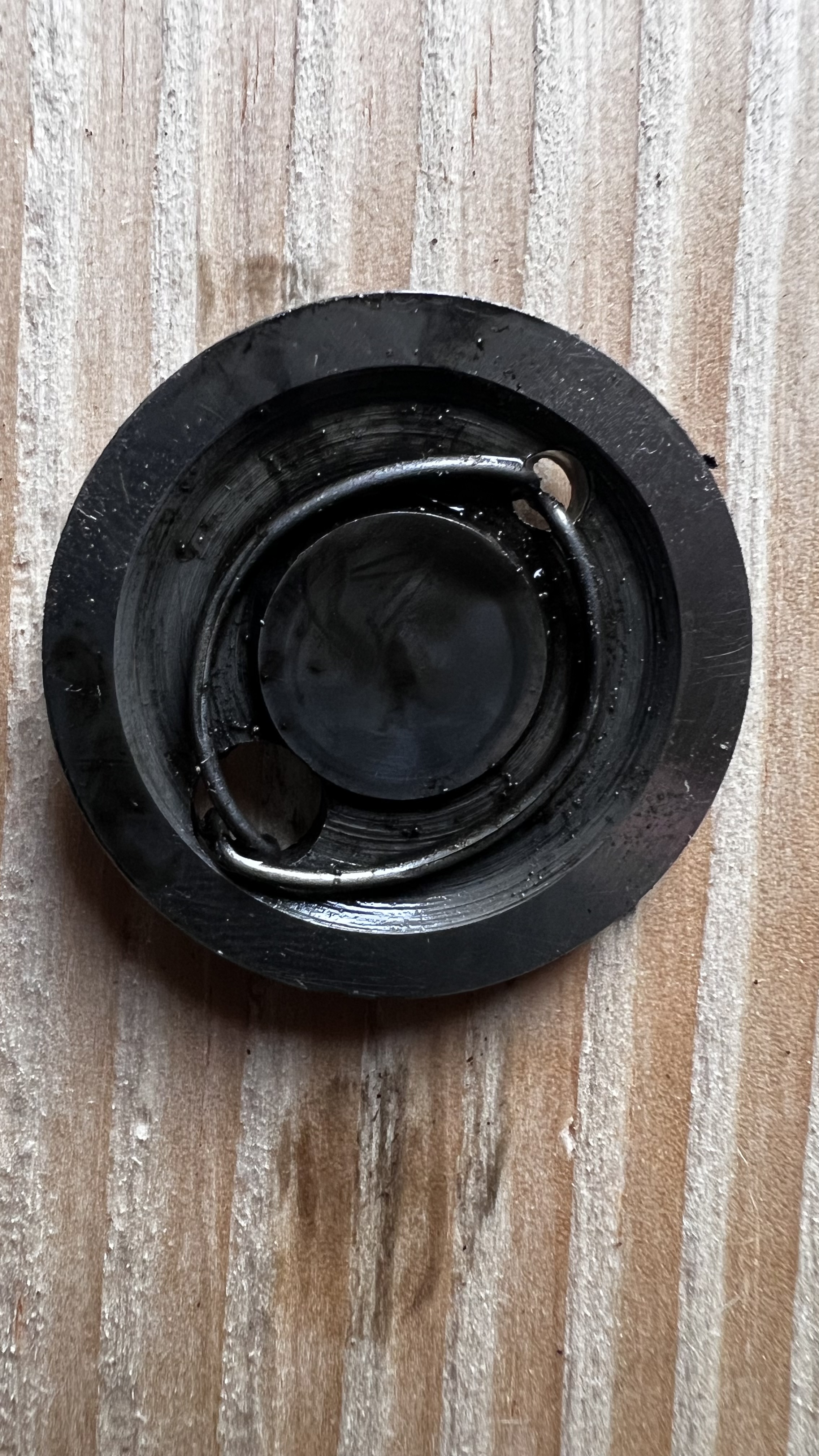

    • StefanDUS
    • June 24, 2024 at 20:50
    Mehr Bilder
      • 2.11 MB
      • 2,268 × 4,032
      • 46
      • 2.38 MB
      • 2,268 × 4,032
      • 46
      • 1.78 MB
      • 2,132 × 3,791
      • 47
      • 2.45 MB
      • 2,268 × 4,032
      • 47
      • 1.49 MB
      • 2,268 × 4,032
      • 54
      • 1.93 MB
      • 2,268 × 4,032
      • 50
