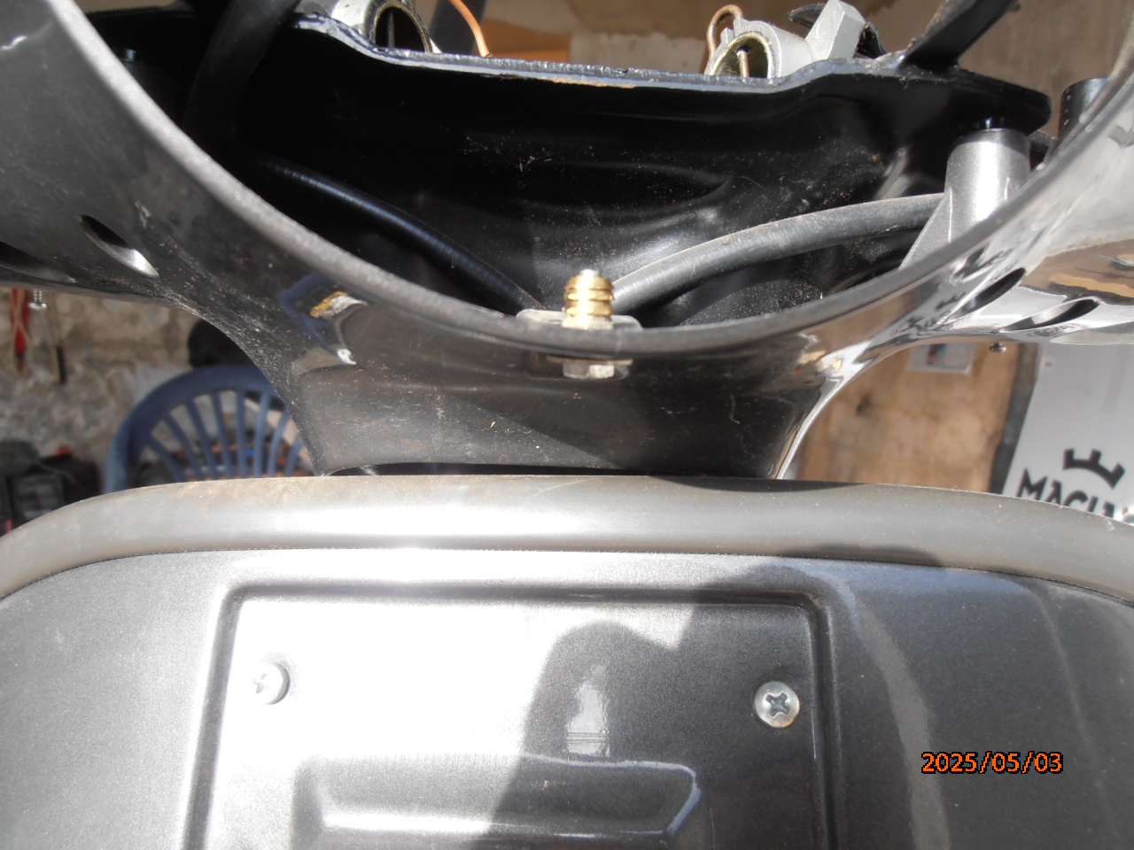

Ich habe irgendwo gelesen, dass man damit den Winkel des Scheinwerfers einstellen kann. Aber kann auch sein, dass ich komplett falsch liege.
