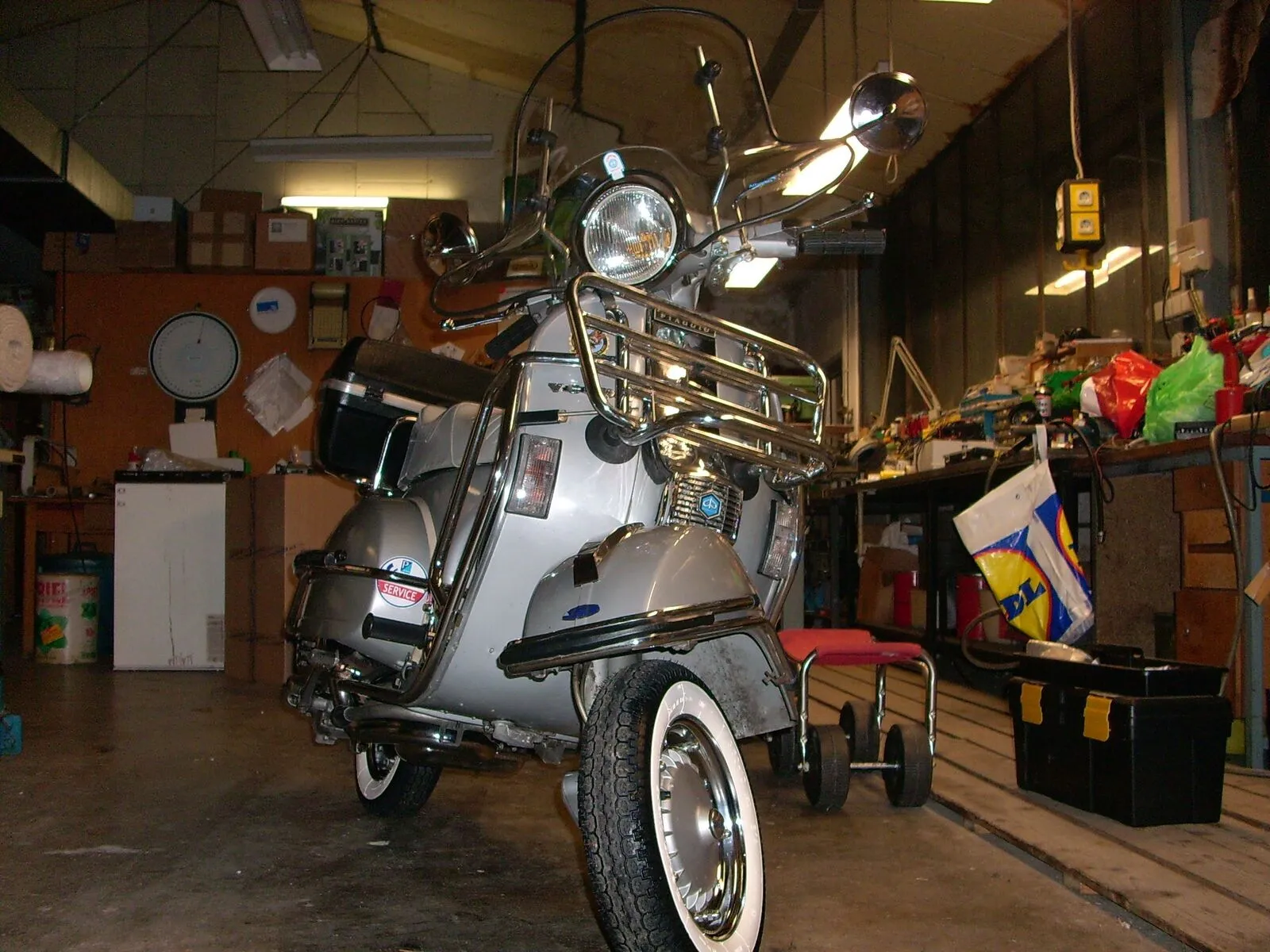

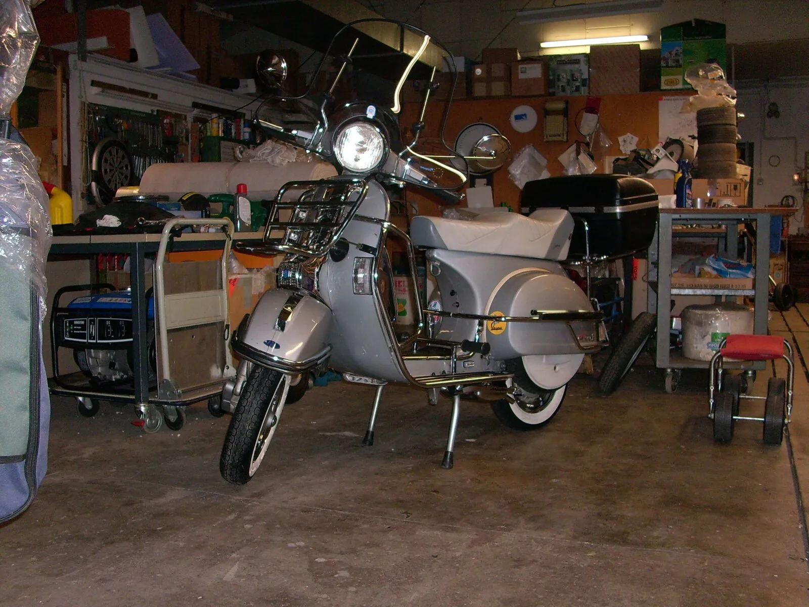

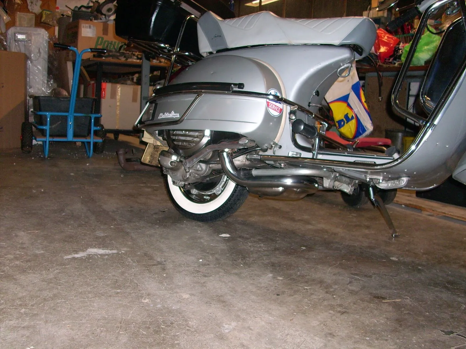

Nun mal ein paar Bilder von dem Mädel
Leider nur in der Werkstatt
aber das Wetter
spielt hat nicht mit.Bilder bei schönen Wetter kommen noch. Versprochen

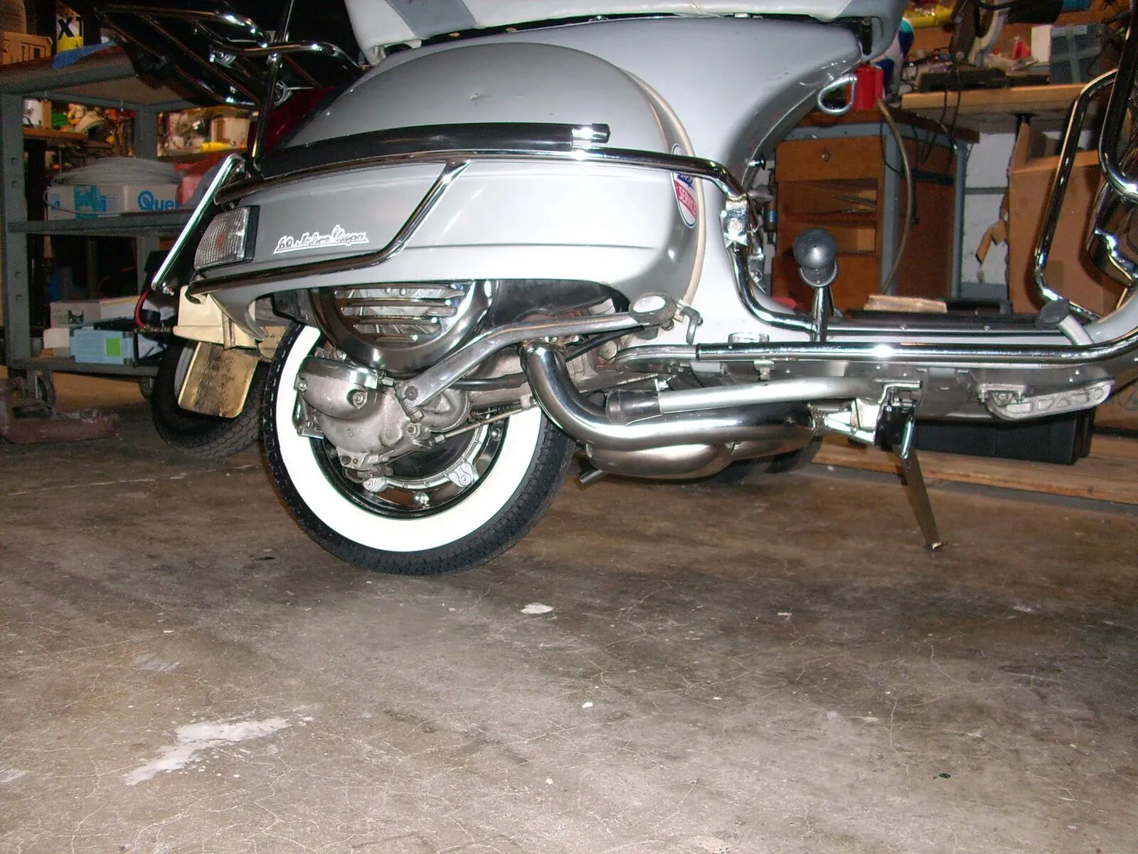

Damit ist der Roller Vorerst mal Fertig.
Zu Anregungen, Infos oder Kritiken stehe ich gerne zur Verfügung.

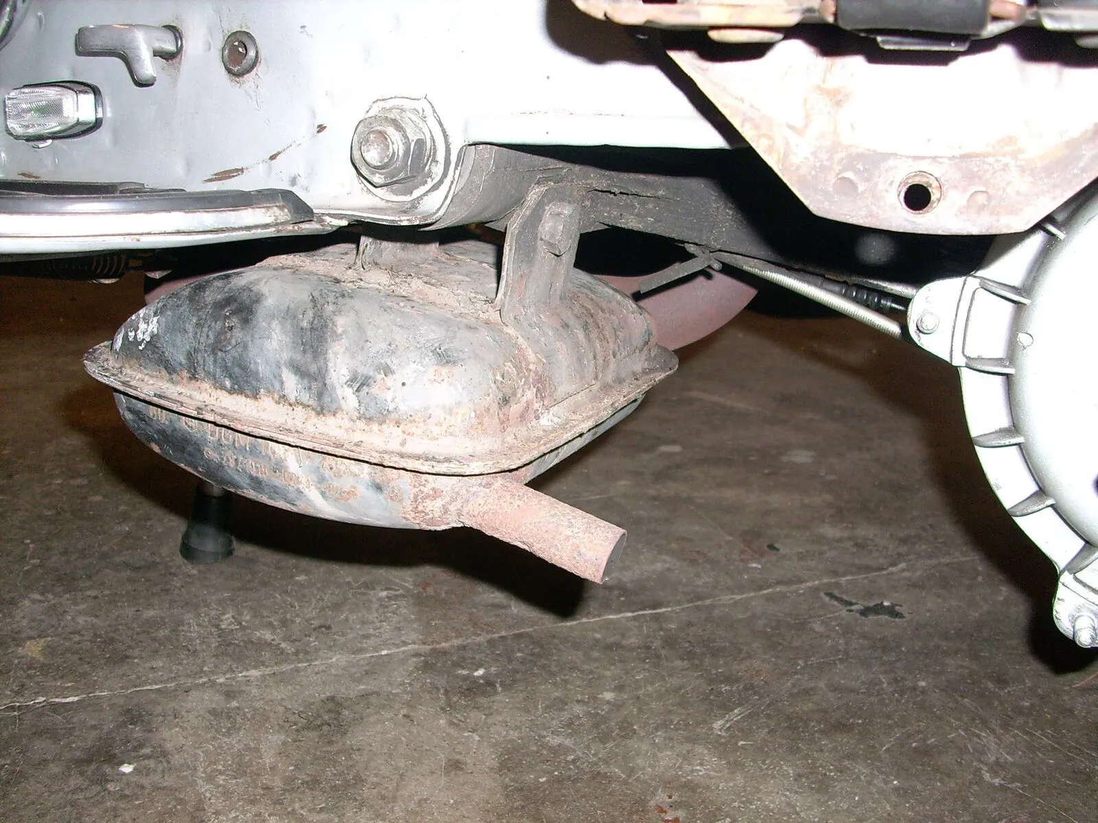

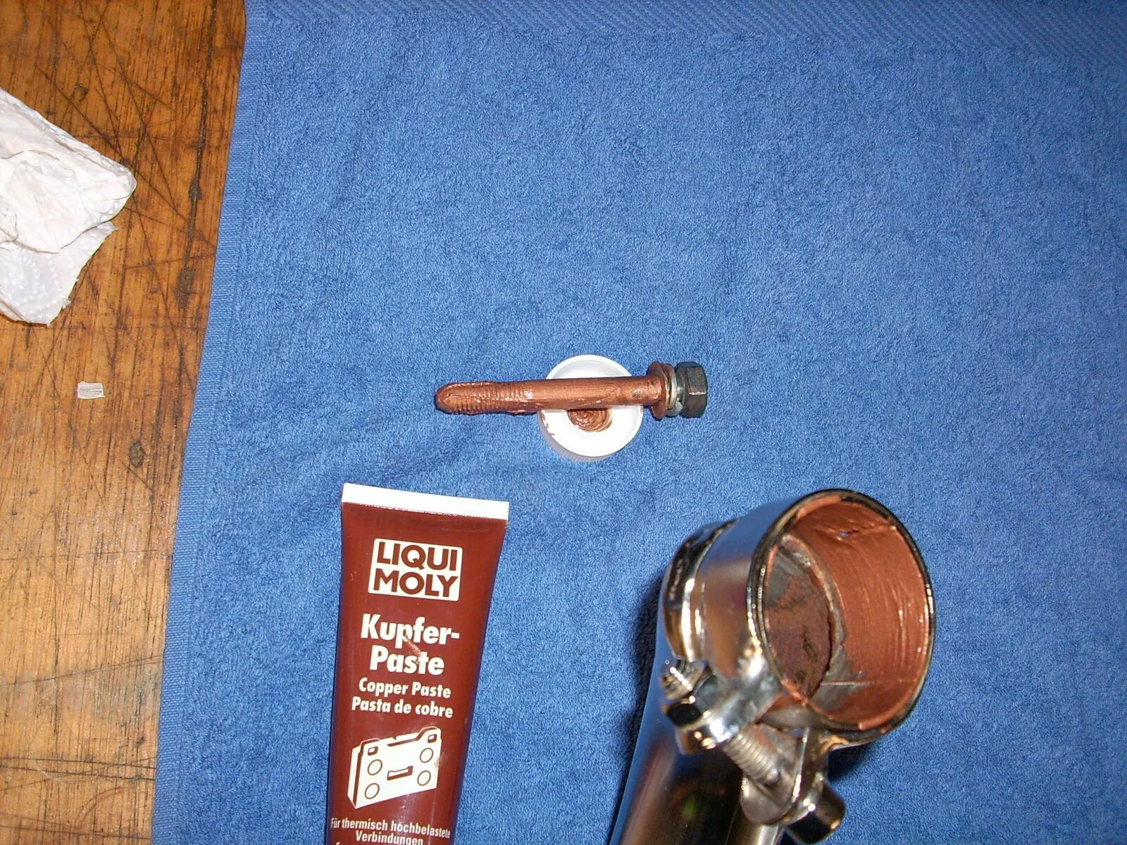

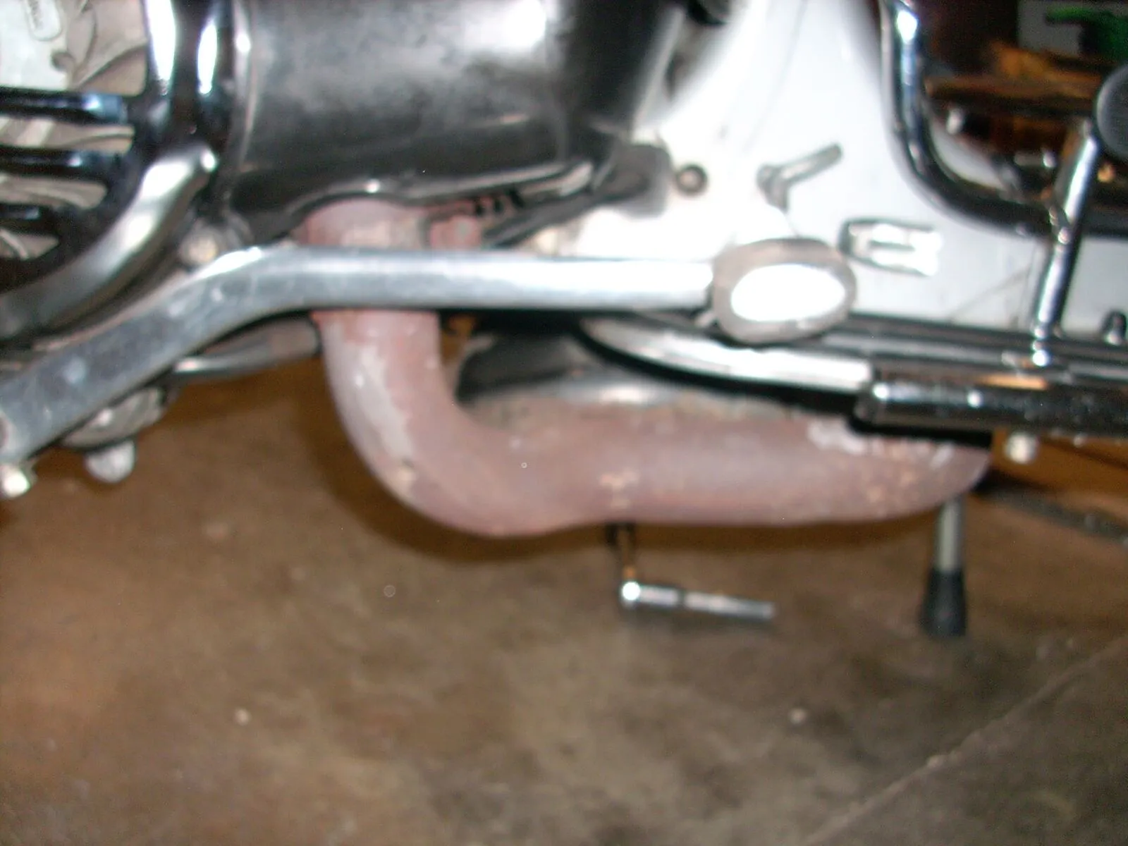

Nun das Hilight
Vorgeschichte
Mir hatte ja schon die Chromoptik an dem Roller ja saugut gefallen
nur was mich am Motorenbereich gestört hatte war der Auspuff
guxduHalt der Zahn der Zeit

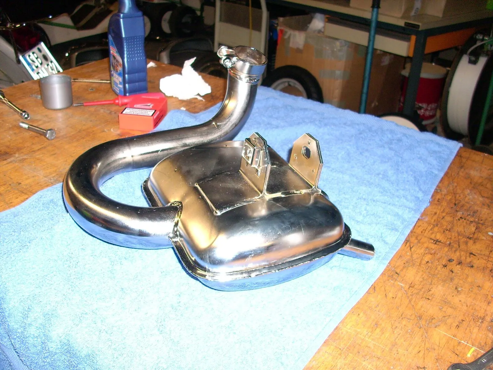

zuerst war meine Idee ihn zu Säubern und ihn mit Auspuffsilber ihn zu Verschönern.Dann beim Teilesuchen für den Roller war mir Dieser Auspuff in die Augen gefallen
und dachte das ist es.Schöön
Kupferpaste auf an den Einlass und Schraube
E Voila
Sieht doch absolut geil aus oder
