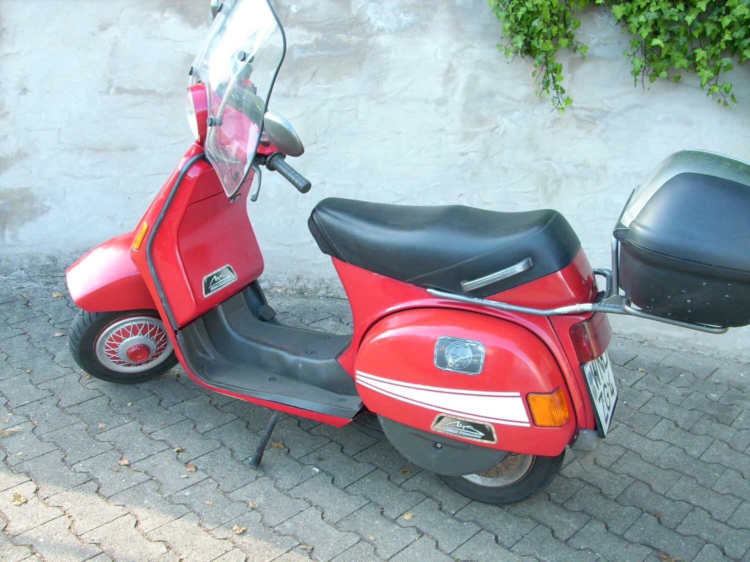

    Hi Freunde der Tollen Vespazunft
    Habe mir heute ne neue Dame zugelegt
    Typ Cosa 200 GS mit Elestart
    Stehte in Motoscout24
    Jetzt meeeeeeeeeeeeeeeeeeiiiiiiiiiiiiiiiins.
    15 TKM
    Läuft ohne Probleme gut
    Nur ein paar schrammen und lackreparaturen
    sonst ok
    Ursprünglich 650 Euro aber für 550 euro bekommen
    hier ein Bild und eure Statements aber Ehrlich
    Gruß peter
    mmmmmh
    Also wenn ihr Selbst das macht würde ich sehr stark davon abraten.
    nicht gegen euch aber Diese Kenntnisse wo wir haben(Anfängerkenntnisse) würde ich es nicht machen und sogar nicht am Rahmen. Denkt Daran es ist eine Selbsttragende Blech-Karosserie und wenn Ihr sozusagen als Anfänger Drann geht ist der Rahmen hin.
    Lieber den Rahmen zum KFZ-Schlosser. Der Weiss wie das geht und es ist ordentlich geschweist und Sicher.
    Und Schaut nach ob der Rahmen nicht Verzogen ist.
    Und je nach verhandlungssache Preiswert Seit lieb zu dem Onkel da wird es nur ne kiste Bier kosten :)
    aber nicht das Pfand zurück verlangen. :)
    das Wäre mein Tipp
    lieber So
    Denn Lack und der andere Kram sind Nicht das Problem
    gruß Peter

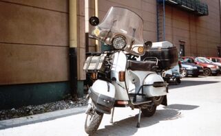

    Hier meine Babys
    Die Graue PX ist eine P200E BJ 1981 ( mein Rennesel )
    Diese PX Ist schon seit 1982 in Fam. Hand mein Vater hatte sie gekauft
    wo er mit seiner Rally wie er vom Frankfurter Vespatreffen Gekommen ist einen Unfall hatte (Rally Totalschaden)
    Ende 2004 Ist er in meinen Besitz gewandert (aber nicht durch Trauerfall)
    Sie Hatte sogar 2 Fersehauftritte hinter Sich der 1. war 1988 im Reginalfernsehen im Saarland über unseren Vespaclub.
    Der 2. war in Wetten Dass in Saarbrücken 1989 bei der Saalwette
    als erster Roller von meinen Dad in den Saal gefahren.
    Der Roller macht Extrem Fun Sehr Giftig
    und Sehr Zuverlässig
