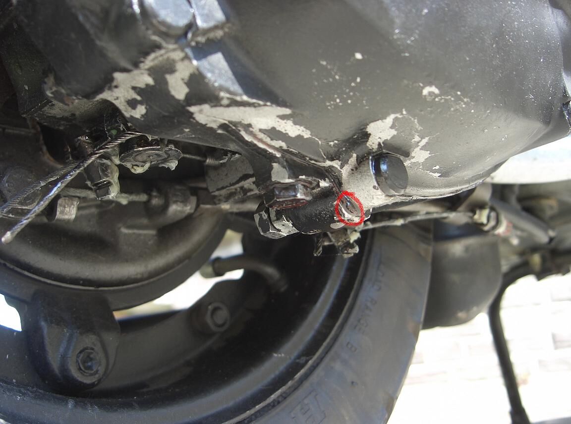

    Hallo Leute!
    Ich habe schon wieder nicht "nein" sagen können und nun eine Neuanschaffung auf dem Hof stehen, die allerdings Getriebeöl verliert. Nicht viel, in 2 Tagen nur etwa einen Tropfen, aber es ist natürlich nicht optimal!
    Habe die Stelle mal rot markiert, wo das Öl tropft.
    Habt ihr eine Idee?
    Gruss

    wo soll denn da ein O-Ring sein?

    LOL, sorry! War in Gedanken noch bei der PK...

    Da ist die Motordichtung ewtas Undicht
    Ziehe mal die Motorblogschrauben nach.
    Vieleicht wird es zuende sein
    Wenn nicht musst du den motor neu abdichten (neue Dichtungen etc.)
