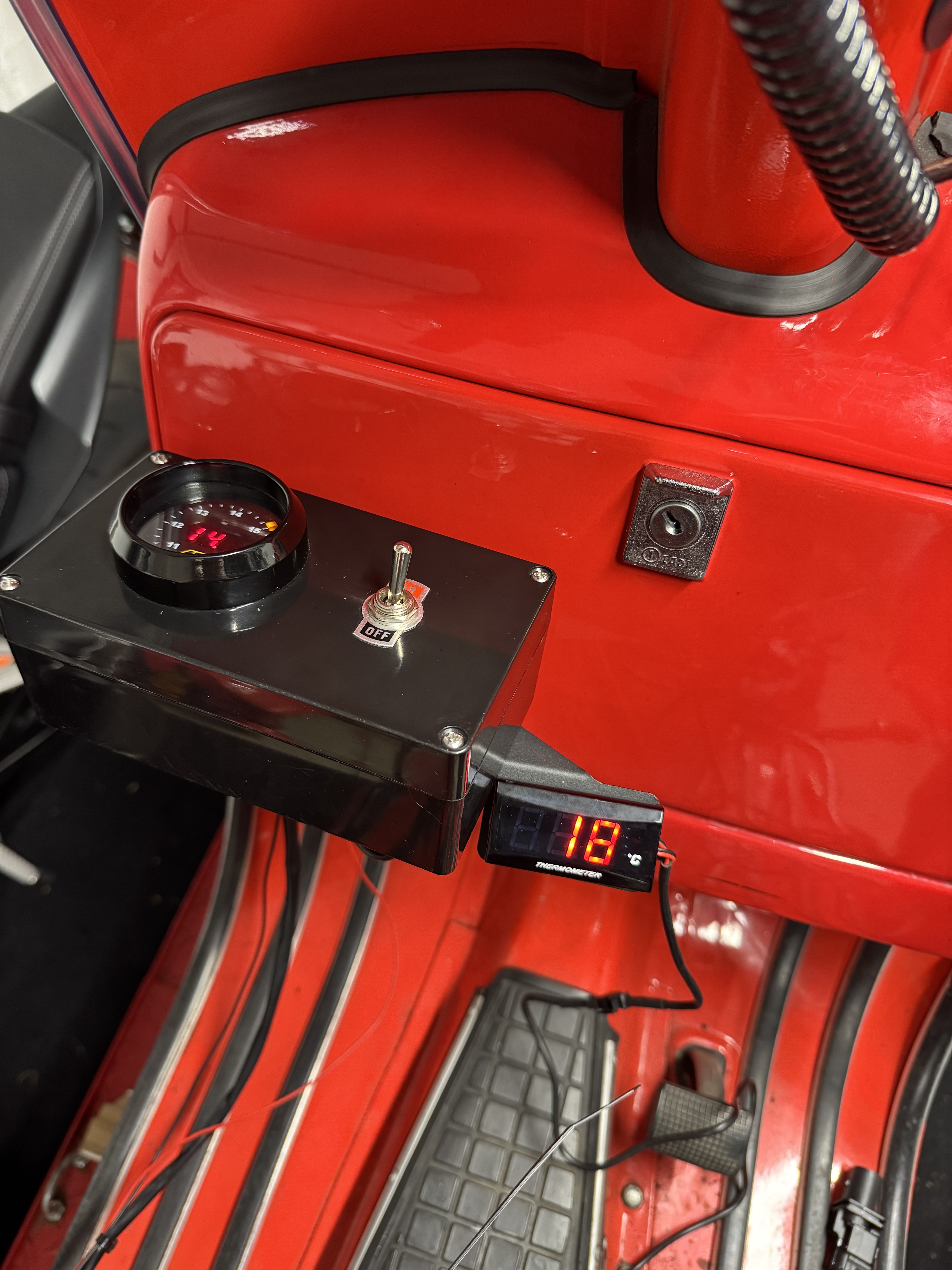

ich bin gerade dabei einen 177er Polini GG aufzubauen. Standard-Kurbelwelle, 24er SI, Polini-Box, etwas längere Übersetzung. Normaler Luftfilter ohne Löcher.
Kann mir einer eine Empfehlung zur Vergaserbedüsung geben, um den Polini auf Touren vollgasfest zu bekommen?Reicht eine 55/160 ND, um den heißen Zylinder aufzufangen oder sollte ich lieber auf 60/160oder gar 55/140 gehen? Wie sind da eure Erfahrungen? Habe keine Lust, dass mir wieder ein Zylinder nach längerer Vollgasetappe im Schiebebetrieb wegklemmt.
Vollgas und Teillast bekomme ich sonst mit AFR gut abgestimmt. -

Motor klappert jetzt übrigens doch nach ca 20km. Im warmen Zustand kaum hörbar, kalt aber deutlich.

Hast Du vor dem Einbau das Kolbenringnut Spiel der neuen Ringe gemessen. Eine gute Vorarbeit ist immer erforderlich. Habe auch schon Motoren gebracht bekommen ,die mit Zylindermontage "direkt aus dem Karton" diese Probleme hatten.
Kolbenringstoßspiel kenne ich, beträgt 0,3mm. Aber was ist bitte das Kolbenringnutspiel und wie viel soll dies betragen?
Haupt- und Nebendüse agieren beim SI-Vergaser keinesfalls isoliert. Wenn Du auf 125 runtergehst, wirst Du das auch beim Teillastbetrieb nachmessen können.
Hast Du die Bohrung unter dem Düsenstock im Vergaser eigentlich aufgemacht?
so ist es.
Ja klar, sonst hätte ich mir den Fast Flow Benzinhahn und den Pinasco Schwimmerkammerdeckel auch sparen können.Habe auch den Durchfluss gemessen, 330ml pro Minute. Sollte demnach für grob 24PS Dauerlast Sprit zur Verfügung stellen (wenn man viele Annahmen wie Wirkungsgrad etc trifft)
Stimmt!! Hab nur die nächsten Tage keine Zeit fürn 500km Roadtrip
So, Vespa läuft wieder.
Habe den Zylinder paar mal durchgehont, sodass man fast keine Spuren mehr vom Klemmer gesehen hat. Dann neuen Kolben mit neuen Kolbenringe verbaut. Läuft ohne klappern.
Habe übrigens nochmal nachgesehen. War eine 130er HD drin.
Die habe ich gelassen, nur das Mischrohr auf BE3 gewechselt und die ND auf 60/160.
Jetzt geht das AFR im Schiebebetrieb nicht mehr über 14,7 hinaus.
Teillast mit AFR 12 etwas zu fett,Vollgas ist so 12,3 aktuell.
So fahre ich die Kiste die nächsten KM erstmal ein. Ich denke aber, dass man auch auf HD 128 oder 125 runtergehen kann.
Achja, Temperatur am ZK war er auf der kalten Seite, maximal 84 Grad, aber ich bin auch nur 8km gefahren und es sind 14 Grad.
Hoffe, der Motor hält nun.
