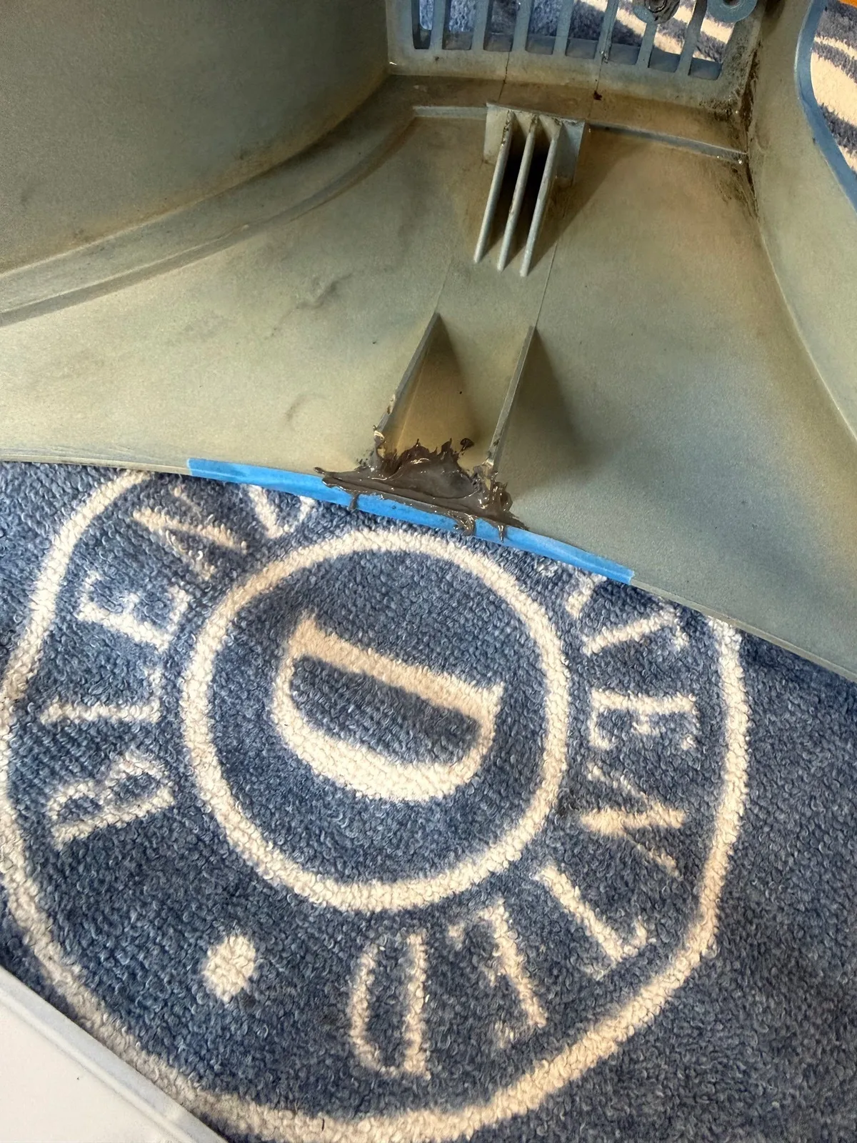

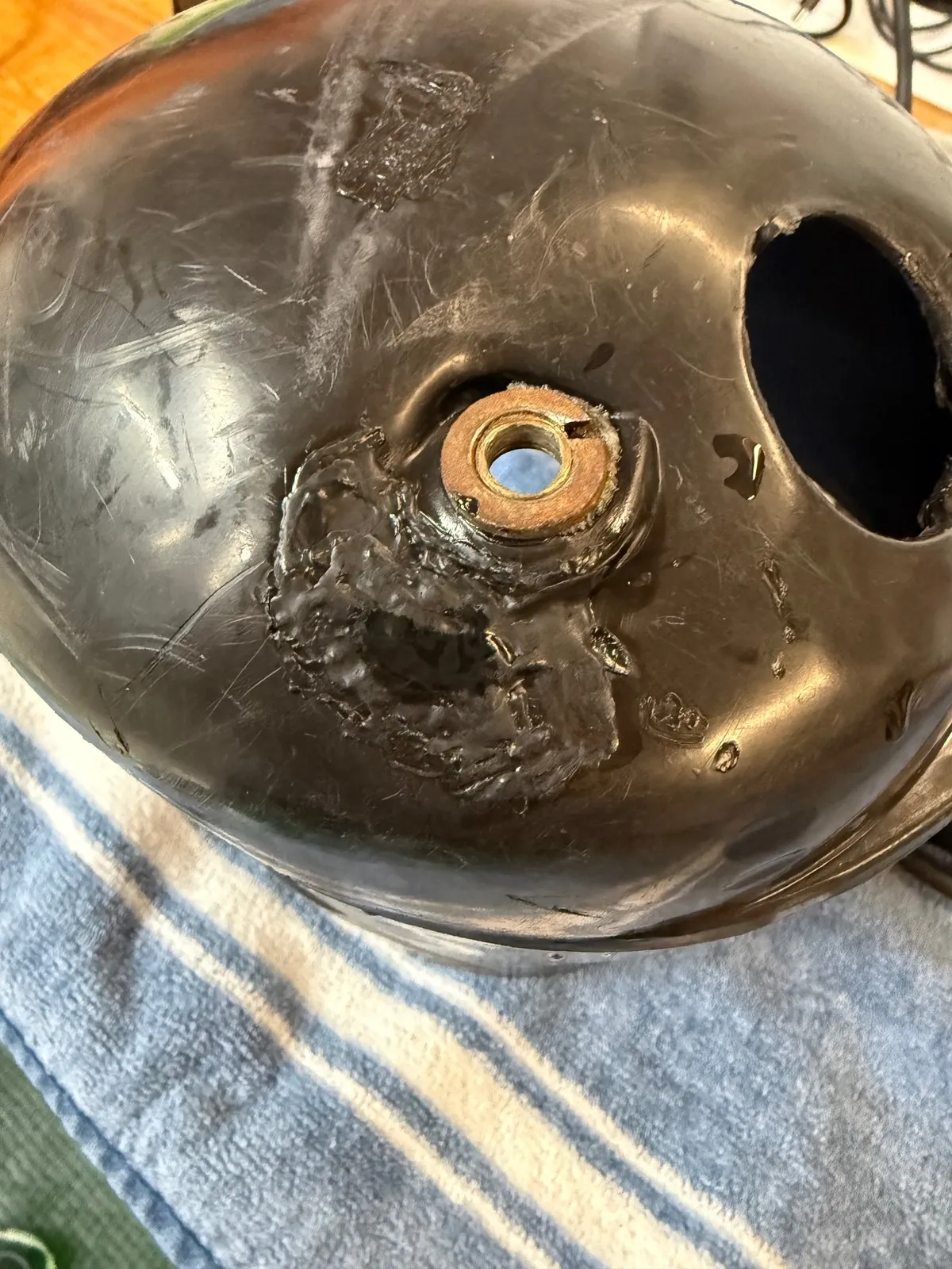

Gerissene Zylinderhaube mit der Plasteelektrode geschweißt, noch was glätten und sauber machen, Recycling.

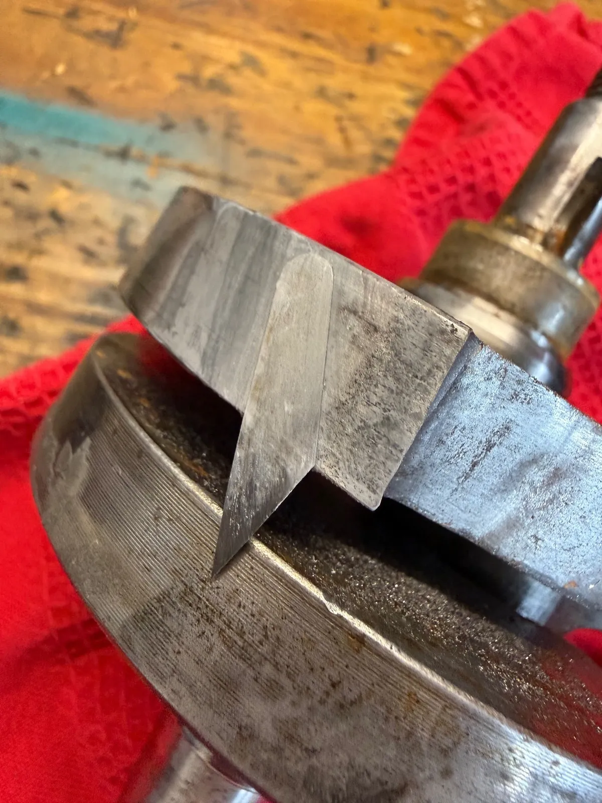

DS Schleifaparatur
Alte KuWe, alte 0.05er Fühlerlehre, Sekundenkleber, Ventileinschleifpaste fein.
Hab grad kein Bild vom Ergebnis, reiche ich nach. Funktioniert aber ziemlich gut, die Antituning Fräsung gefüllt und minimal Material aufgetragen insgesamt. Soweit bin ich zufrieden.

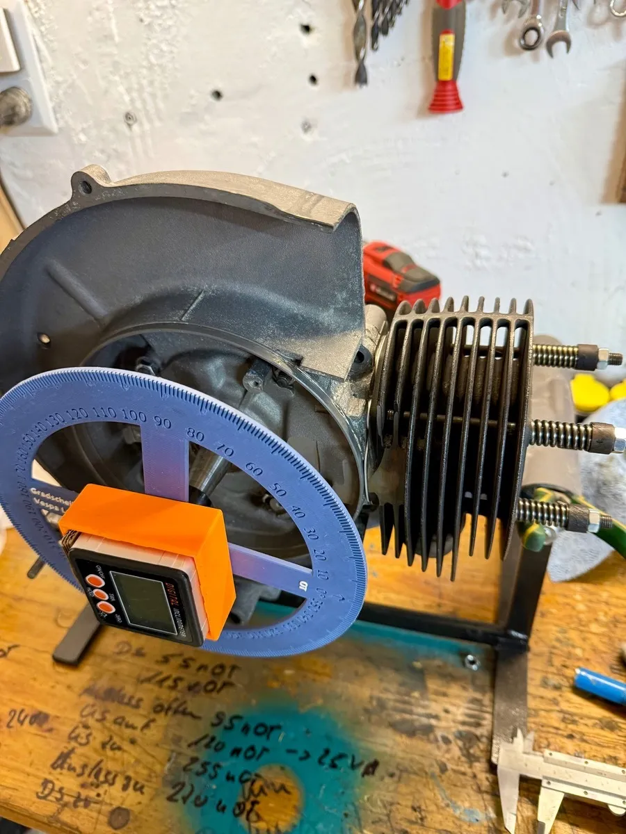

Hab mich mal mit dem DR und den Steuerzeiten auseinandergesetzt, den Auslass etwas hochgezogen und den Zylinder setze ich 1mm hoch (Fußspacer). Zusammen mit dem gemachten DS Einlass komme ich da nahezu auf Wunschwerte. Nächster Schritt hier ist, Zylinder auf Übermaß bringen lassen, 60.4mm Kolben hab ich. Hier suche ich noch nach Fachbetrieben im Umkreis 56*** oder nach Empfehlung wo ich den hinsende. Darf gern preiswert bleiben, ist nur ein DR 😂

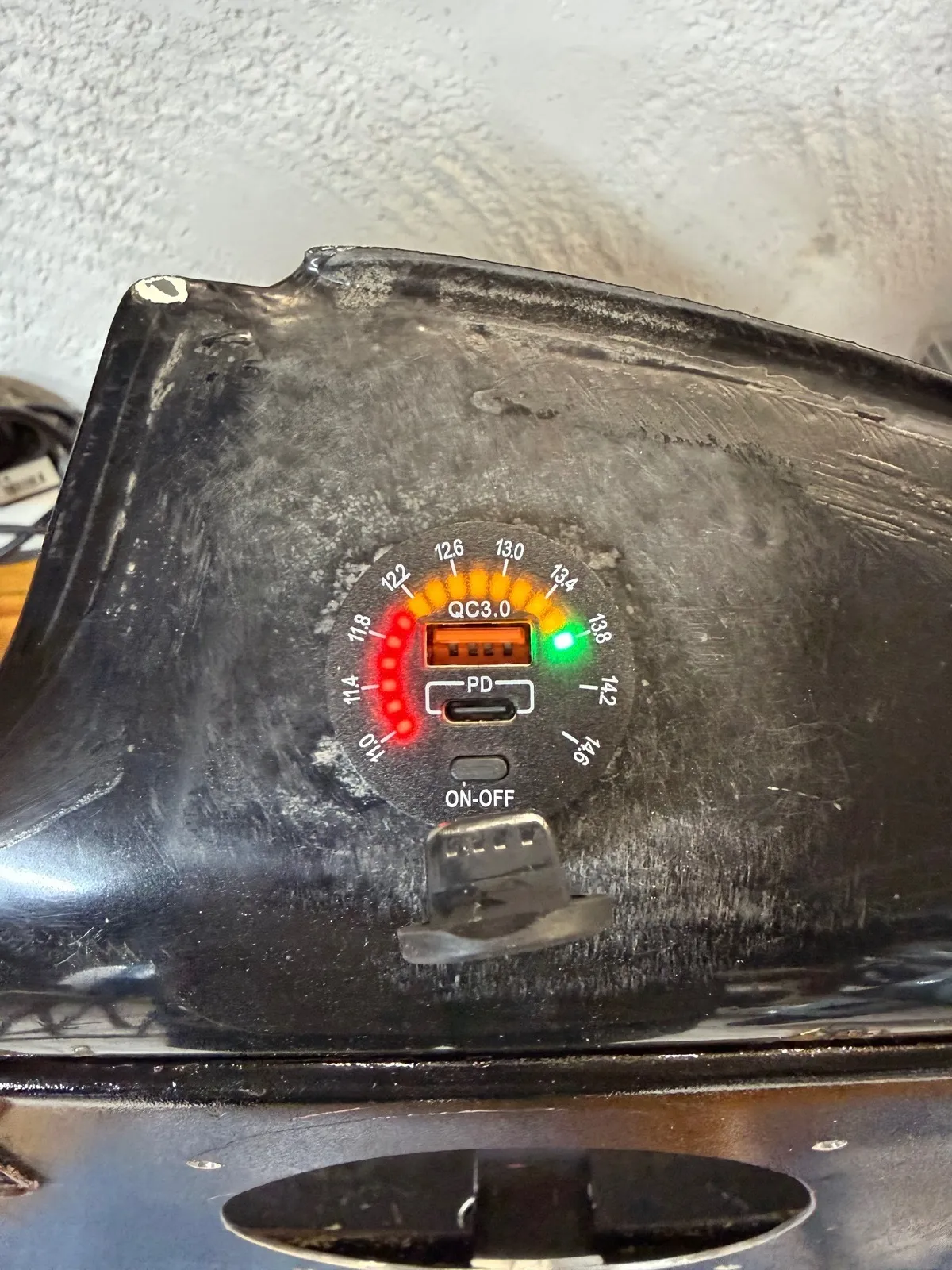

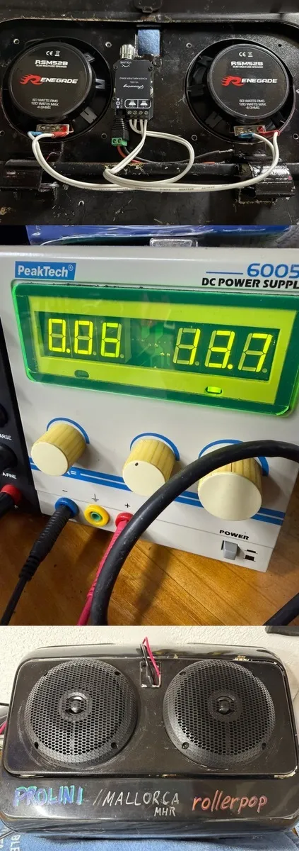

Weiterhin kam ein Paket aus China. Meine 90er Jahre Vergangenheit schlägt halt wieder zu. Sehr schön, der Digitalverstärker braucht vermutlich bei nahezu voller Lautstärke weniger Strom, als die früher verwendeten BMW Bavaria C Reverse oder VW Gamma Radios im Gepäckfach by StandBy. Über 150 mA zieht der nahezu niemals.Schön klein ist das auch.
Gut, 13er Lautsprecher im Fach der PX alt ist schon alles, was geht, reicht aber auch.
Das Fach bekommt noch die obligatorische USB A/C Buchse inkl. Spannungsanzeige, muss ich noch bohren, hab meinen Stufenbohrer scheinbar verliehen.

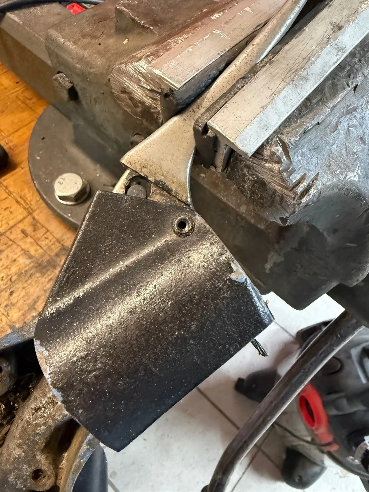

Fahrwerksteile beim Beschichter. Diverse Blechteile auch.

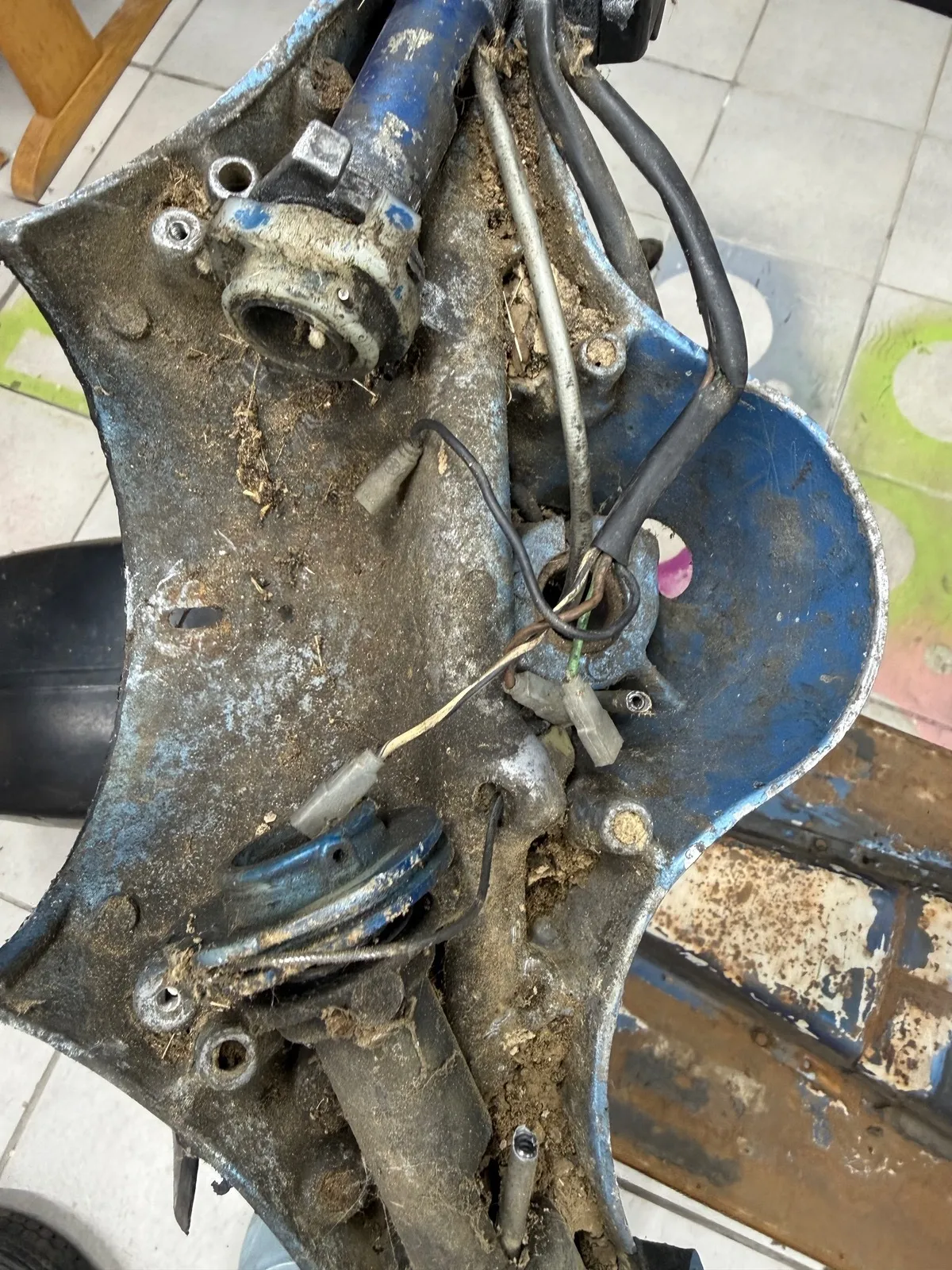

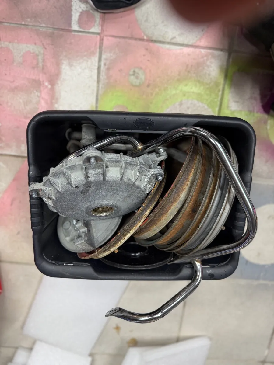

Die Kombination aus Fettlöser vom „Action“ (Globus taugt weniger), heißem Wasser, Zeit und einer Spülbürste hat sich inzwischen sehr bewehrt.
Einige Teile können dann mal weg zum Sandmann und Beschichten. Wenn man bedenkt, wie das Zeugs vorher ausgesehen hat, Zentimeter dicker Ölschlamm überall.

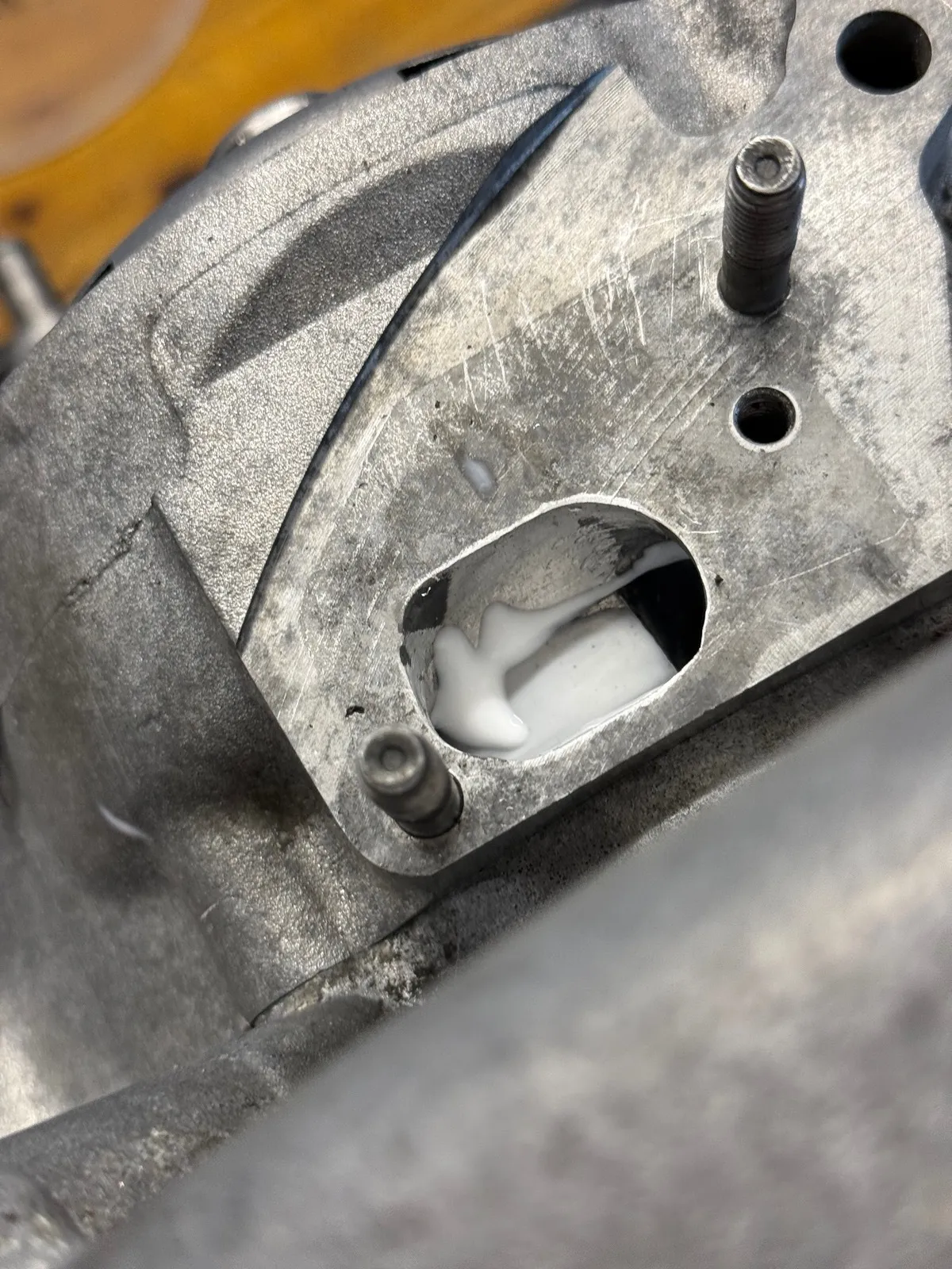

Weiterhin hab ich eine alte KuWe zur Schleifeinrichtung des mit JB Weld aufgefüllten Drehschiebers umgestaltet. Da geh ich jetzt mittels Schleifpaste völlig russisch ran. Erste Schritte waren, die Kanten der KuWe scharf zu schleifen, um überstehendes JB Weld einfach weg zu schaben. Dann hab ich mit Schleifpaste begonnen. Als Nächstes muss ich dann schauen, wie ich den DS Spalt genauer - mit Hausmitteln - hinstelle. Idee wäre Fühlerlehrenblätter auf die Welle zu kleben und weiter zu schleifen.
Warum macht er das? Weil er sehen will, ob das klappt.
Ja, Anarchie! Nach teuer und sehr fein bei Dienstleistern reparierten DS Flächen mache ich jetzt bewusst genau das, wovon ich meist abrate. Hier der Selbstversuch, fährt das, fährt es gut, fährt es lange?
Die Anti Tuning Fräsung und kleinere Riefen wurden gefüllt, um akzeptable Steuerzeiten über den DS zu holen. Bin noch nicht final zum Messen gekommen, geschätzt sind das gerade so 115/60 bei verwendeter Original 80er Welle. Das müsste für nen blöden DR mit Polini Box oder ähnlicher Box schon Richtung OK gehen.

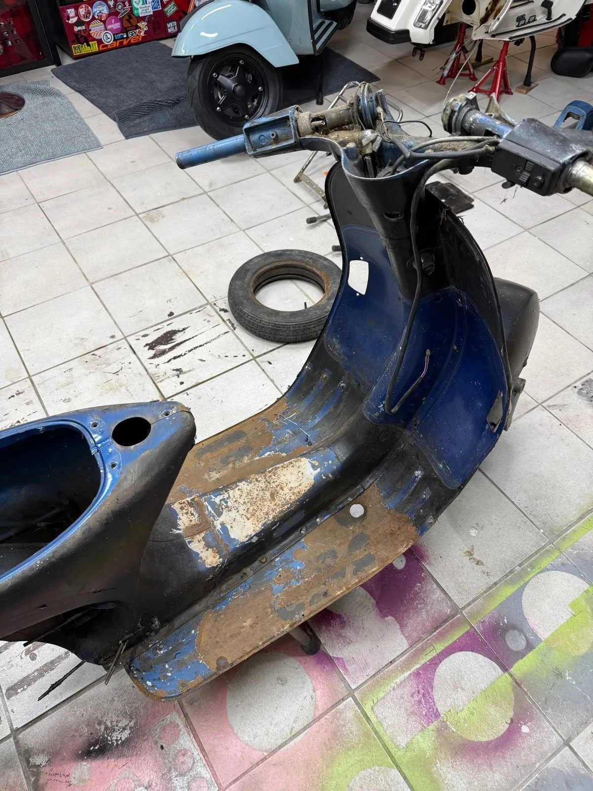

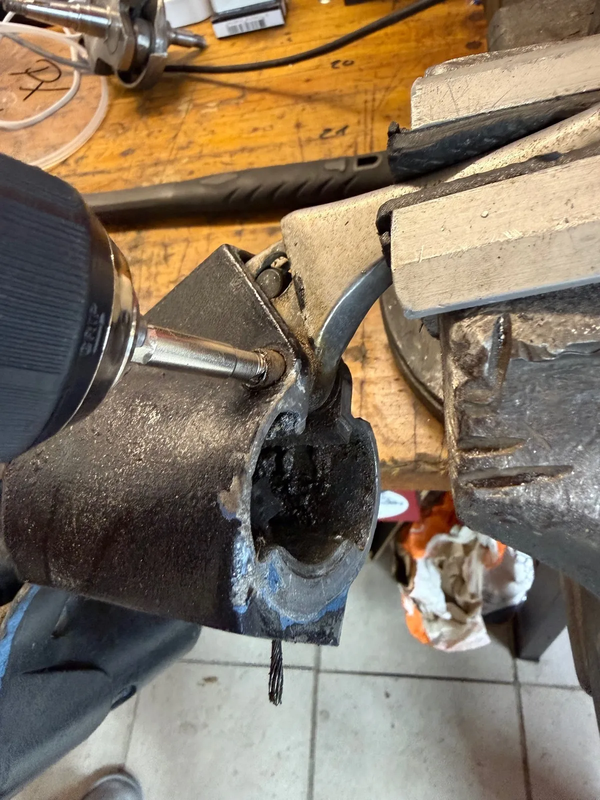

Brems- und Kupplungshebelschrauben nahezu untrennbar mit dem Lenkkopf verheiratet. Bei beiden war Bohren und Linksausdreher plus Hitze und Schmierzeugs nötig.
Schaltrohr und besonders das Gasrohr waren voller Schlammreste und im Lenker ebenfalls komplett fest steckend.

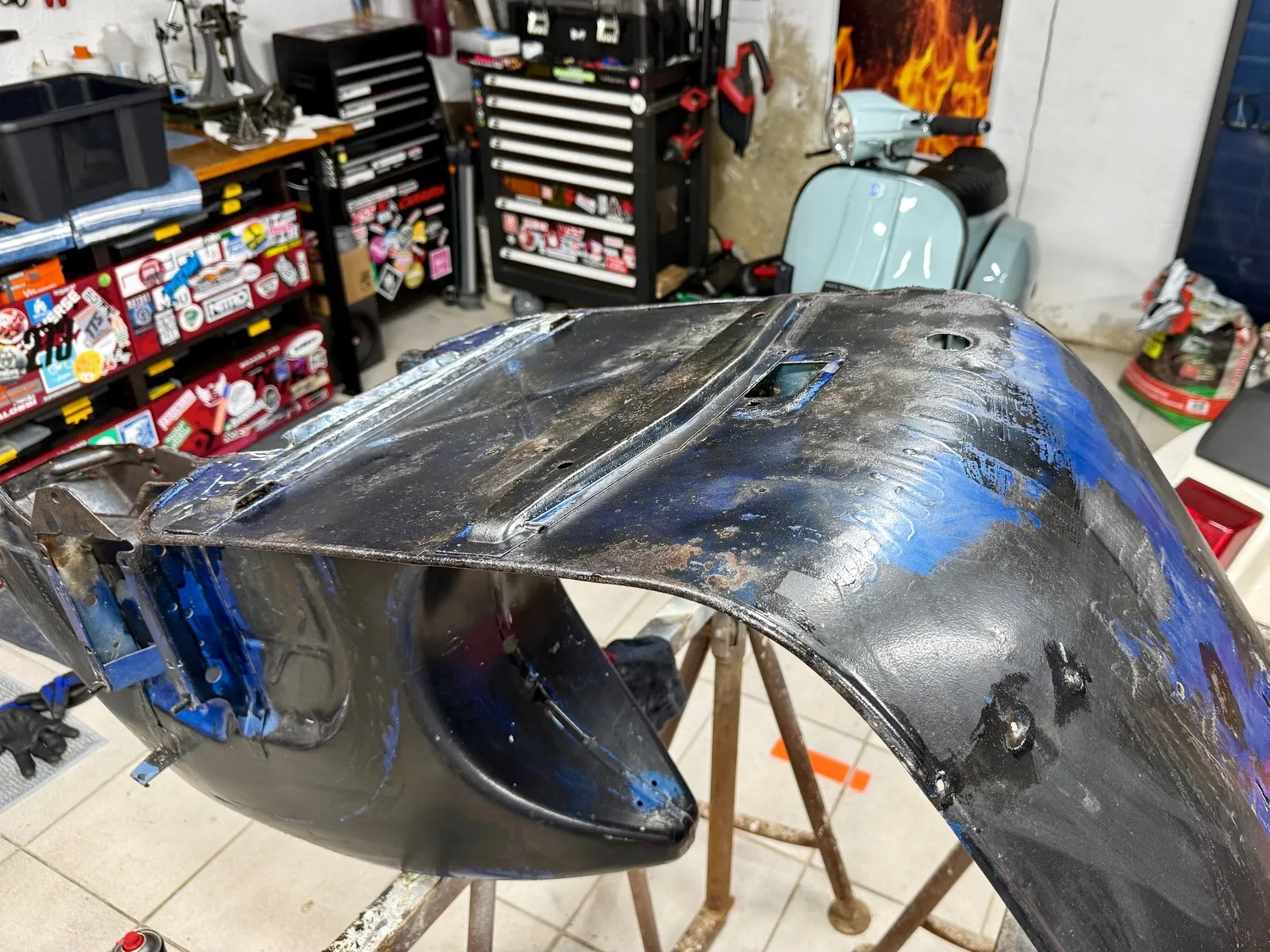

Hat einiges an Aufwand gebraucht bis das auseinander war.Karosse ist grob abgeduscht, Rost oberflächlich drahtgebürstet und mit Tannox passiviert, so geht das Ding dann bald zum Strahlen, ich muss aber noch ein paar weitere Teile sauber machen, damit ich dem Betrieb nicht das Strahlgut komplett versaue.

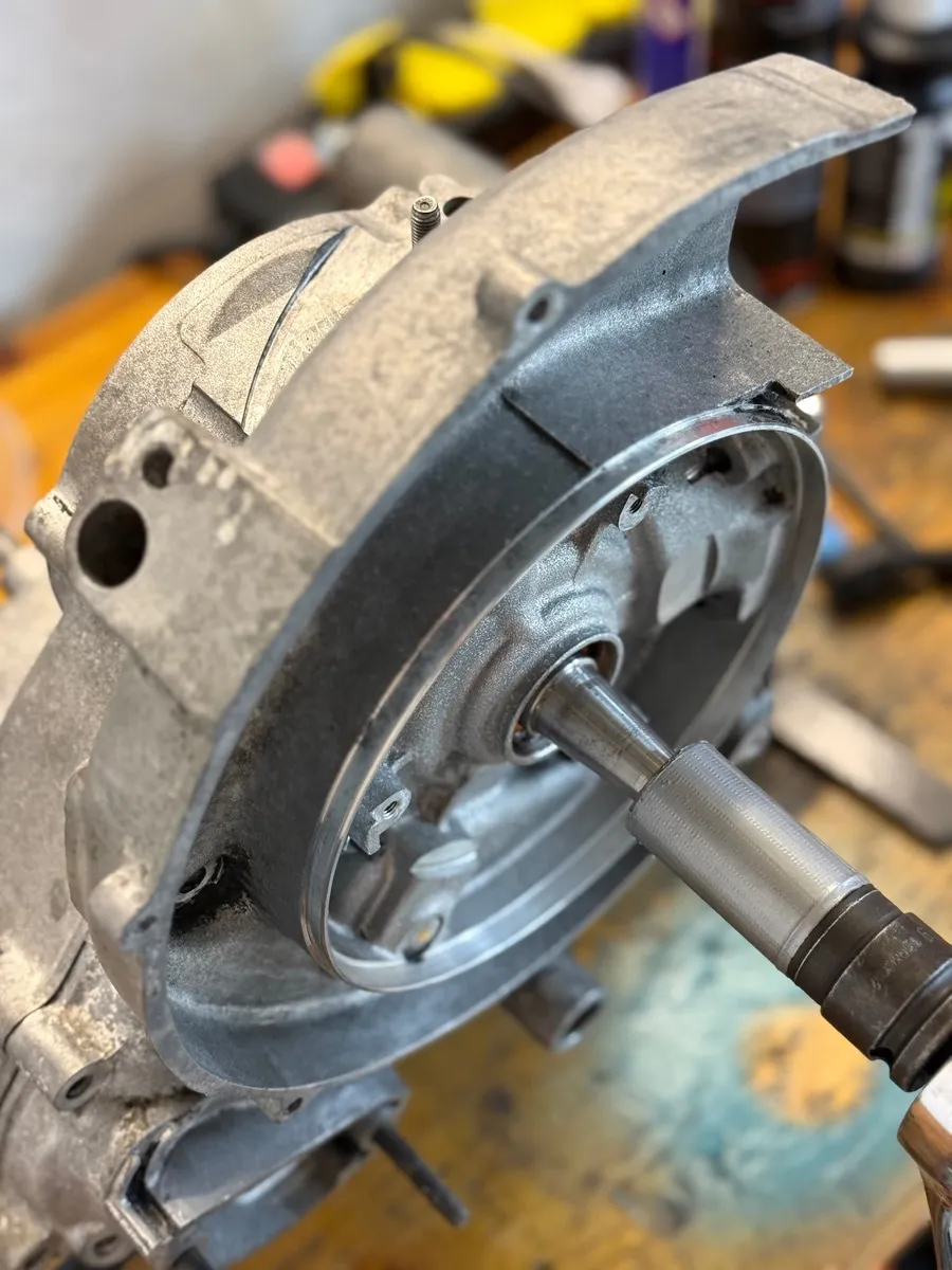

Prinzip ist ja klar: Du musst dafür sorgen, dass die Welle aus dem innenring des Lagers wandern kann. Eisspray für die Welle und gezielt Lagerinnenring erhitzen, aber Du sagst Du hast das schon versucht.
Wenn Du kannst ist eine Möglichkeit, den innenring tief anzudremeln, aber das ist Gemurkse und braucht nen guten Hartmetallfräser. Irgendwann platzt der dann hoffentlich. Kann klappen, muss aber nicht.
Ich hab Zugriff auf ne Presse, da würde ich zuerst etwas Druck aufbauen und dann den Innenring erwärmen, die Welle mit Icecrackrostlöser runterkphlen, weil das dann eventuell auch noch kapillar schmieren könnte. Ist halt immer etwas try and error bei Problemfällen.
