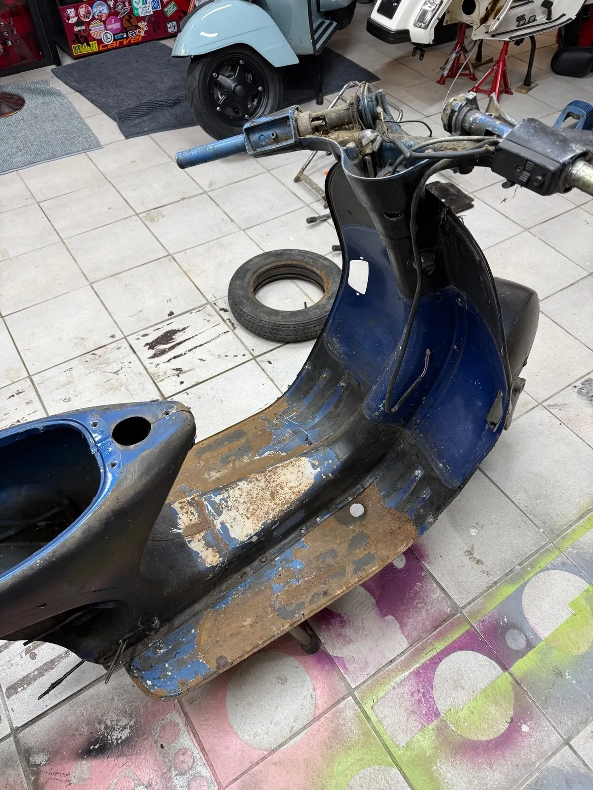

    Etwas weiter bin ich, der Motor ist zerlegt und liegt zum Reinigen bereit.
    Primärfedern alle(!) gebrochen, sonst alle Innereien noch super.
    Ne zweite Backe ist im Zulauf, ne alte Sitzbank ebenso. Einige Blechteile stehen auf der Straße für den Schrottsammler im Ort, soweit sortiert ist auch alles.
    Also nehme ich bald mal Kontakt mit meinem italienischen Dellendoc auf, der erstmal das Blech etwas verbessern muss. Vermutlich aber nach den Herbstferien.
    Keine Aussage zu dem Roller. Dekofahrzeug in der Bude sollte idealerweise nicht inkontinent sein und keine Benzole o.ä. Stoffe in der Wohnung verteilen.
