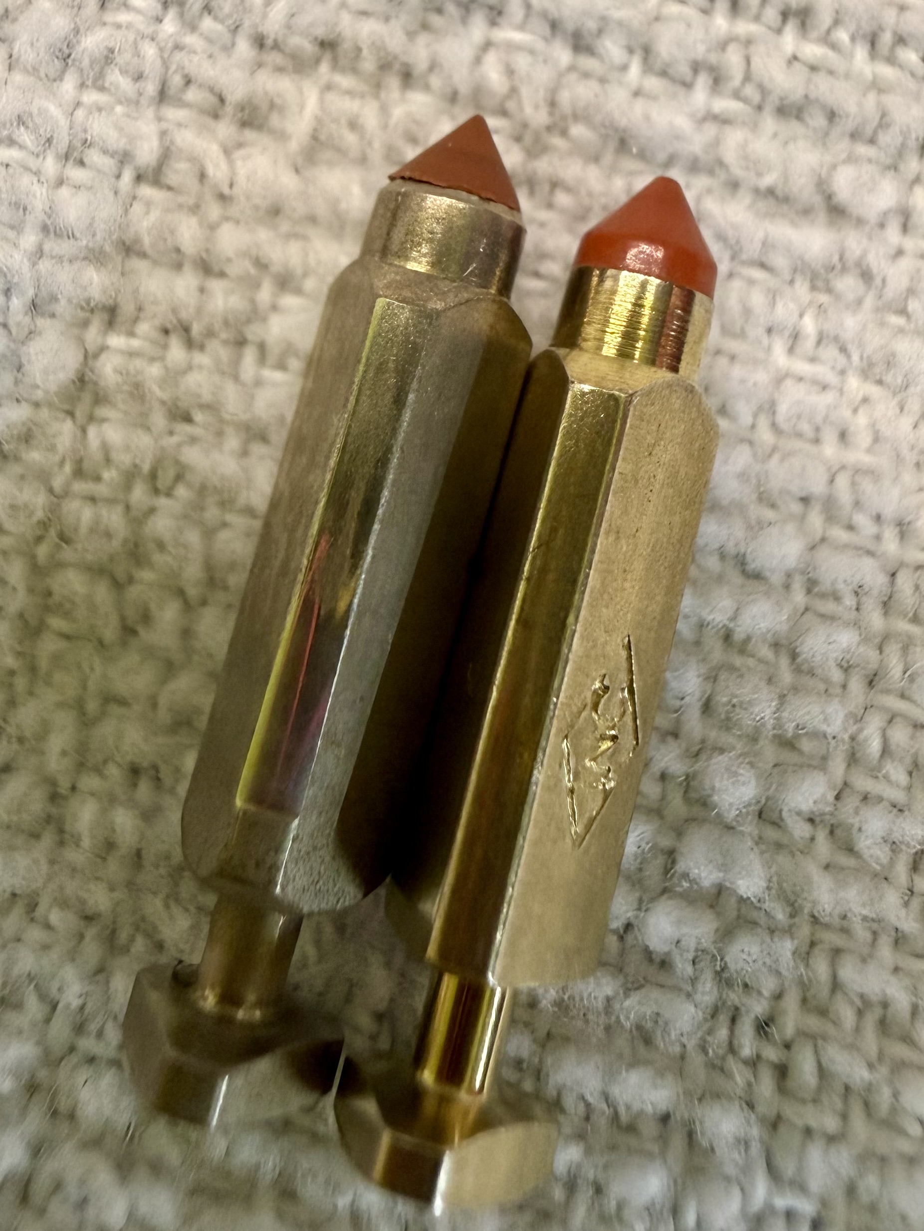

Als weiteres Beispiel - allerdings andere Baugruppen- hab ich gestern für nen Kumpel nen Vergaser gereinigt und durchgeschaut.Alle (!) Düsengrössen stimmen aufs 1/10 genau. Kauf ich heute Düsen, dann nehm ich als erstes den Koffer mit Passstiften und schau die nach, was da an Abweichungen kommt, erstaunt mich dann immer mal wieder.

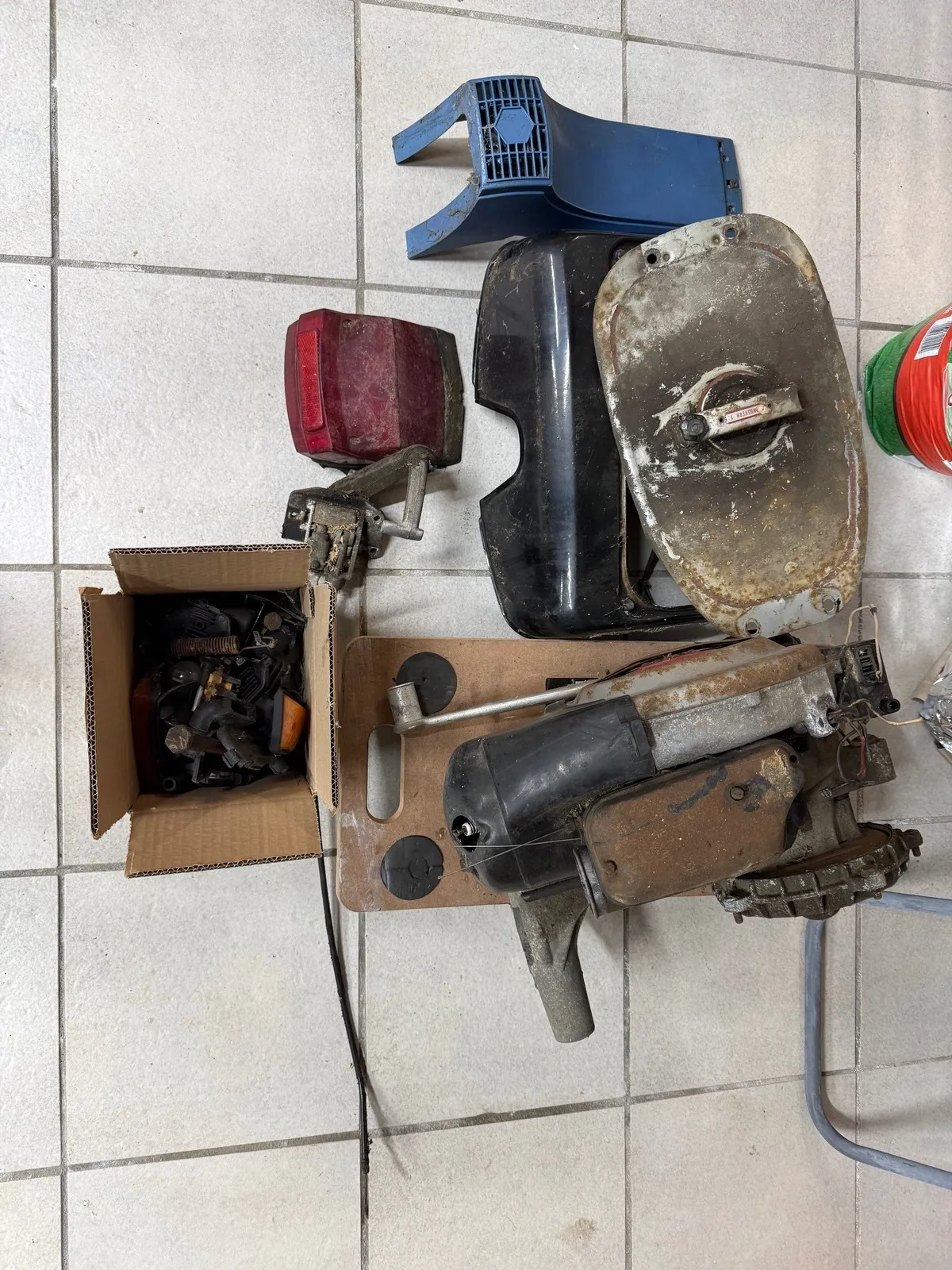

Falls jemand sowas sucht, Bierspende oder was für Tochters Spardose, ansonsten geht’s irgendwann in den Müll, den Gepäckträger würde ich ggf strahlen und schwarz pulvern und weglegen.
Der Sitzbankrahmen geht wohl direkt in den Schrott. -

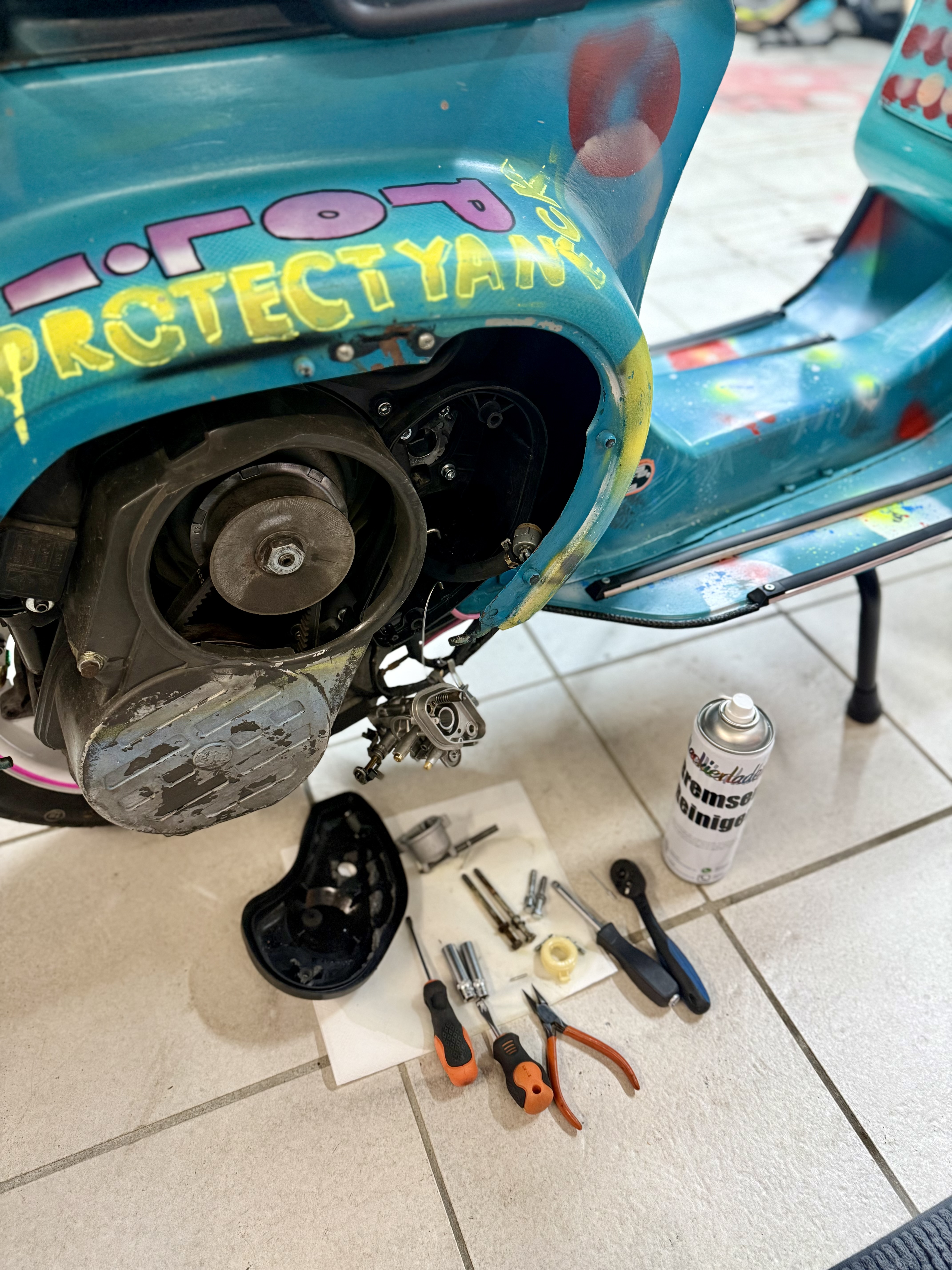

Die Sache mit den Bolzen wird langsam echt etwas schwierig.
Ergebnis nach vier Stunden Arbeit: beide Gewinde völlig platt, hinten großzügig aufgebohrt, Bolzen sind völlig fest, lassen sich keinen mm mehr in eine Richtung drehen.
Würde am liebsten die Trommer runter nehmen und das vernüntig auf einer Werkbank machen, nur keinen Abzieher und nichts zur Verfügung.
Was kann ich jetzt am besten machen was wirklich funktioniert? Mutter Aufschweißen oder sowas ist utopisch ich habe nur das aller nötigste zur Verfügung an Werkzeug.
(Nur mal als Tip falls jemand das nochmal vor sich hat: passt auf das der Bolzen nicht in die Mitte wandert so wie auf dem ersten Bild mit der Mutter drauf, denn hast du kein Stoff um mit der zweiten Mutter zu kontern und wenn du das Gewinde mit ner Zange greifst machst du die Gäng platt und bekommst es später ggf. nicht mehr nach hinten durch das Gewinde der Trommel.)
Moment…Du bohrst von vorne?
Oder ist das eine falsche Annahme von mir?
Die Bolzen sind hinten verstemmt, diesen Bereich musst Du schwächen durch aufbohren. Klien und genau zentriert beginnen und dann größer werden.
Die Trommel muss dafür natürlich runter oder der Roller sehr weit hoch damit man die Bolzen von hinten anbohren kann. -

Das ganze gestaltet sich jedoch schwieriger als ich gedacht habe. Da das Ersatzteil ja eh ein Set aus fünf Bolzen ist und zwei andere Gewinde auch nicht mehr so toll aussahen habe ich drei von hinten aufgeborht mit 8mm, aber weder von vorne noch von hinten bekomst du den Bolzen mit einer Kombi oder Wapu gedreht, zusätzlich zerstört das das weiter das Gewinde. Schlitz reinsägen und drehen hat nicht geklappt. Das beste wäre Mutter aufschweißen, Gripzange, oder mit zwei Muttern kontern (was natürlich nicht mehr geht wenn das Gewinde platt ist). Bloß darauf achten das die Bolzen nicht in die Mitte wandern denn dann kannst du vorne nicht mehr zwei Muttern draufdrehen und kontern, genau das ist jetzt das Problem.
Einen habe ich rausbekommen mit zwei Muttern gekontert. Morgen versuche ich mal zwei M8 Flachmuttern zu besorgen und dann schauen ob ich Glück habe und die anderen beiden damit auch raus bekomme. Der eine bei dem das Gewinde wirklich platt ist der wird ein Problem. eventuell von hinten 4mm reinbohren und einen Torx einschlagen.
Das gute ist ja das die Bolzen wenigstens relativ gängig sind.
Wenn Du sauber mittig gebohrt hast, gehst Du einfach mit dem Bohrer was größer um näher Richtung Rand zu kommen. Dann ist der Rest schon sehr geschwächt. Etwas Hitze und ein Rostlöser mit Eissprayanteil helfen auch gern.
Irgendwann kommt der Bolzen sehr einfach raus, Geduld. Dann mit M8 Gewindeschneider mal durchgehen und die neuen Bolzen mit hochfester Schraubensicherung einkleben, dann is auch Ruhe.
Was auch schon mal geklappt hat ist: Linksausdreher. Den zerstörten Gewindeteil vorher bündig mit nem Dremel entfernen. -
