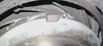

Leider komme ich nicht weiter mit der Vespa.
Ab ca. 35 Km/h dreht die hoch und kommt nicht richtig weiter auf Leistung als wenn was mit der Übersetzung wäre. Klingt so als wenn die Kupplung durchrutscht.
Aus dem Stand beschleunigt die richtig gut, bis ca 30-35 Km/h und dann dreht die einfach nur hoch.
Öl ist Dexron II mit ca. 550 ml drin
Keilriemen 22.7x658LE
Vergaser 16.14 HD 74
Gemischschraube 3,5 Umdrehungen raus
Kerze ist was dunkel würde ich noch was runter düsen.
Hab mich hier schon durchs Forum gelesen, aber nicht wirklich fündig geworden.
Jemand von den Automatica Profis eine Idee?
Anbei noch ein Video
