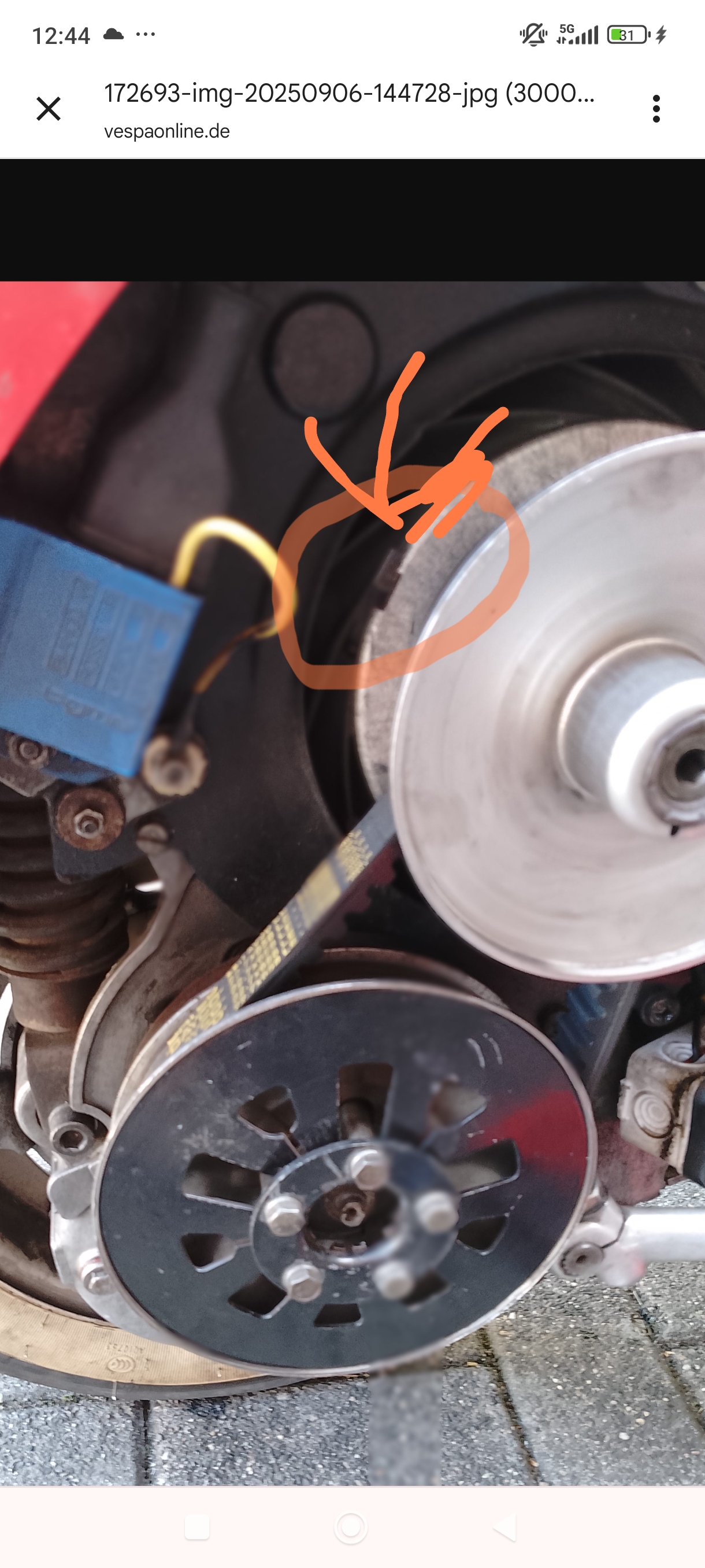

    Hallo, ich bin Carlos aus NRW.
    Leider komme ich nicht weiter mit der Vespa.
    Ab ca. 35 Km/h dreht die hoch und kommt nicht richtig weiter auf Leistung als wenn was mit der Übersetzung wäre. Klingt so als wenn die Kupplung durchrutscht.
    Aus dem Stand beschleunigt die richtig gut, bis ca 30-35 Km/h und dann dreht die einfach nur hoch.
    Öl ist Dexron II mit ca. 550 ml drin
    Keilriemen 22.7x658LE
    Vergaser 16.14 HD 74
    Gemischschraube 3,5 Umdrehungen raus
    Kerze ist was dunkel würde ich noch was runter düsen.
    Hab mich hier schon durchs Forum gelesen, aber nicht wirklich fündig geworden.
    Jemand von den Automatica Profis eine Idee?
    Anbei noch ein Video
    Externer Inhalt youtube.com
    Liebe Grüße Carlos

    Moin
    Wurde das Getriebe vorher mal geöffnet?
    Eventuell wurde etwas falsch montiert und die Pumpe läuft nicht richtig.
    Oder die Variomatik ist fehlerhaft.
    Gruß Mario

    Moin Mario,
    das mit dem öffnen kann ich nicht sagen. Zumindest habe ich es nicht geöffnet.
    Im Stand sieht es meiner Meinung ja gut aus, wie die Vario sich verhält.
    Ankicken ist leider auch etwas mühsam, Keilriemen rutscht häufig durch im kalten Zustand. Im warmen Zustand greift dieser direkt und Vespa läuft nach dem ersten Kick
    Liebe Grüße Carlos

    Variomatik hat einen größeren Verschleiß.
    Muss wahrscheinlich repariert werden.
    Austausch wird schwierig.
    Schweißen und Modellieren.

    Aha, OK. Und das ist der Übeltäter?
    Schraube zwar an 2T aber Vespa ist für mich Neuland.
    Eine "Nase" ist abgebrochen. Ist wahrscheinlich auch falsch das die sich in die Scheibe reingefressen haben?
    Habe hier noch einen Ersatzmotor liegen, da sieht es anders aus. Letztes Bild.
    Aufschweißen und nach modellieren ist kein Problem.

    Genau.
    Demontiere an beiden Motoren die Teile und rekonstruiere die verschlissenen Teile. Ersatz ist dreistellig teuer und mindestens so schwer zu bekommen.
    Nur den Kunststoffring auf der Polrad Verzahnung wirst du nur neu bekommen.
    Den eventuell ausmessen lassen und dann Printen.
    Gruß Mario
