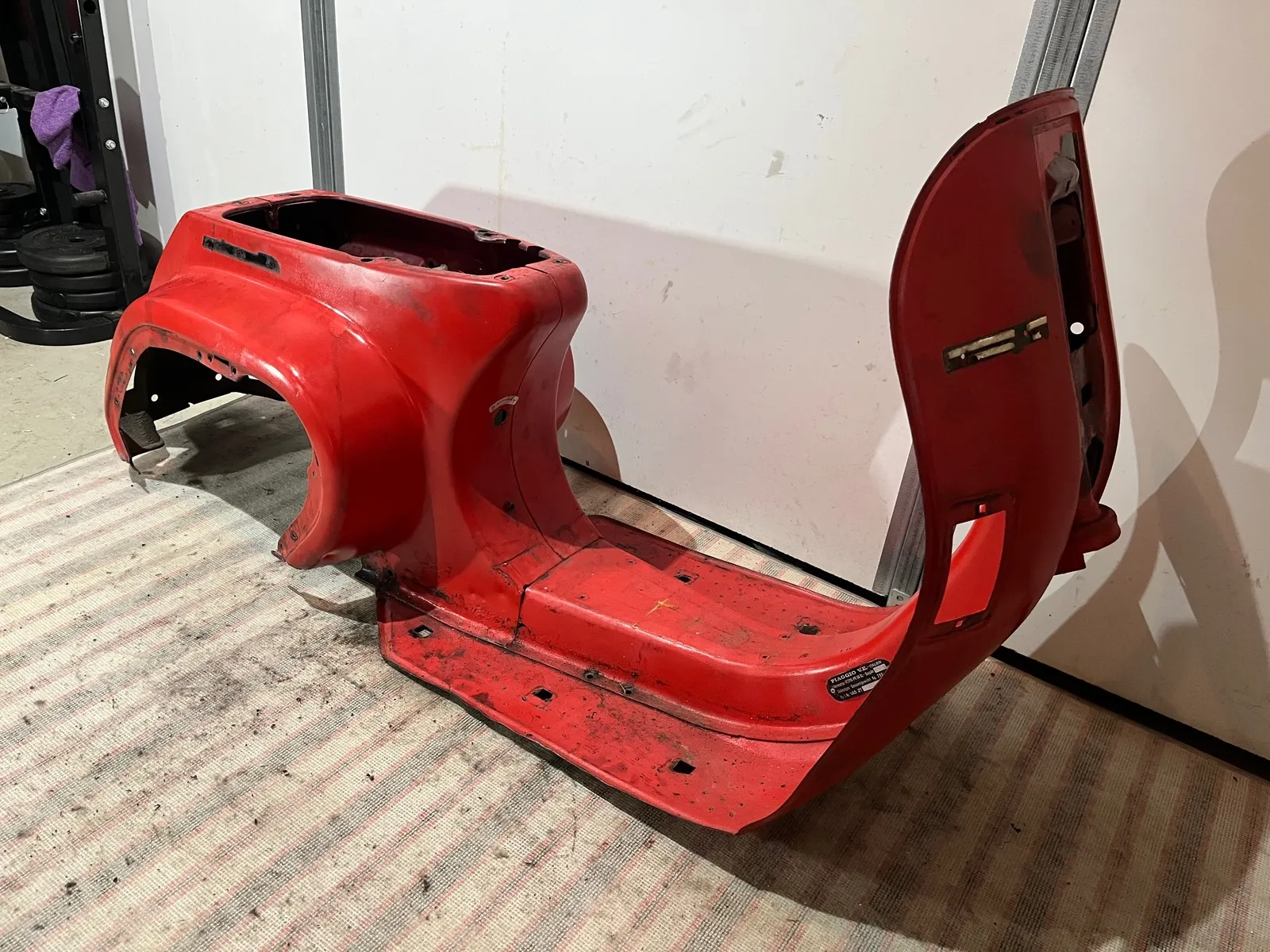

Entlacken und ktl hat je 150€ gekostet
ja werd preislich trotzdem weitaus weniger ausgeben als für meine Simson 🫣
Ktl ist au drauf 🥳

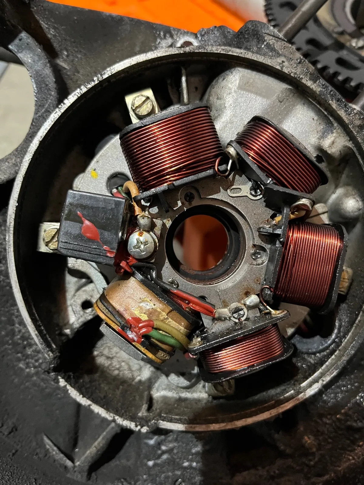

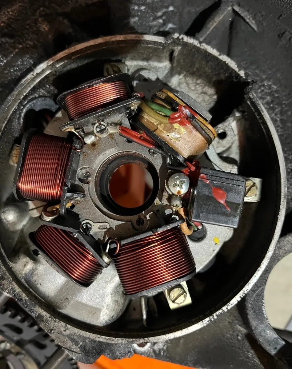

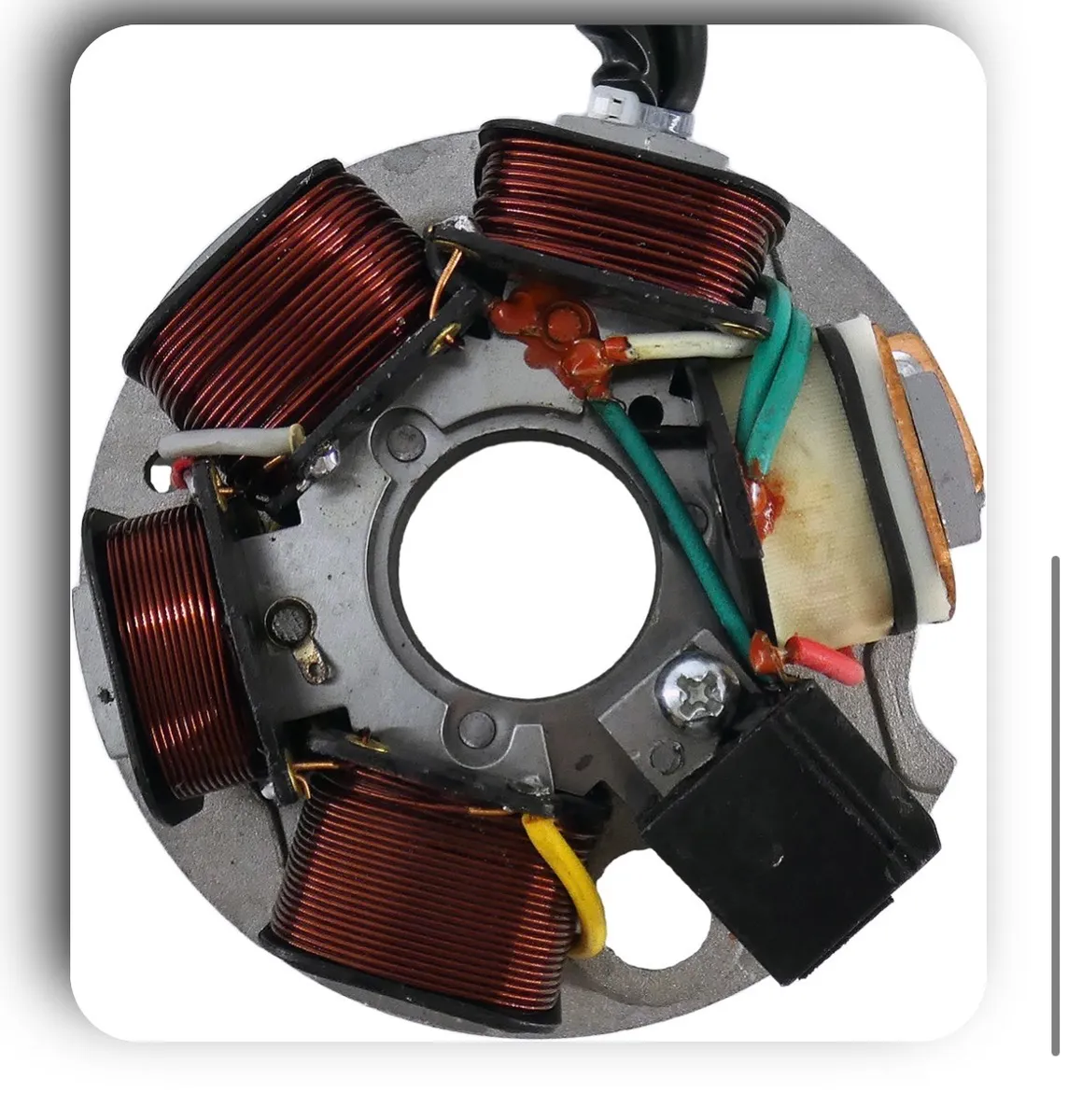

Schade ☹️ dann doch die Kabel neu machen
Aber rein optisch sieht es wirklich gleich aus
Hey Mario, ich meine die im Link, die auf dem Bild ist die verbaute und da sind die Kabel durch

Passt die Zündung bei mir?

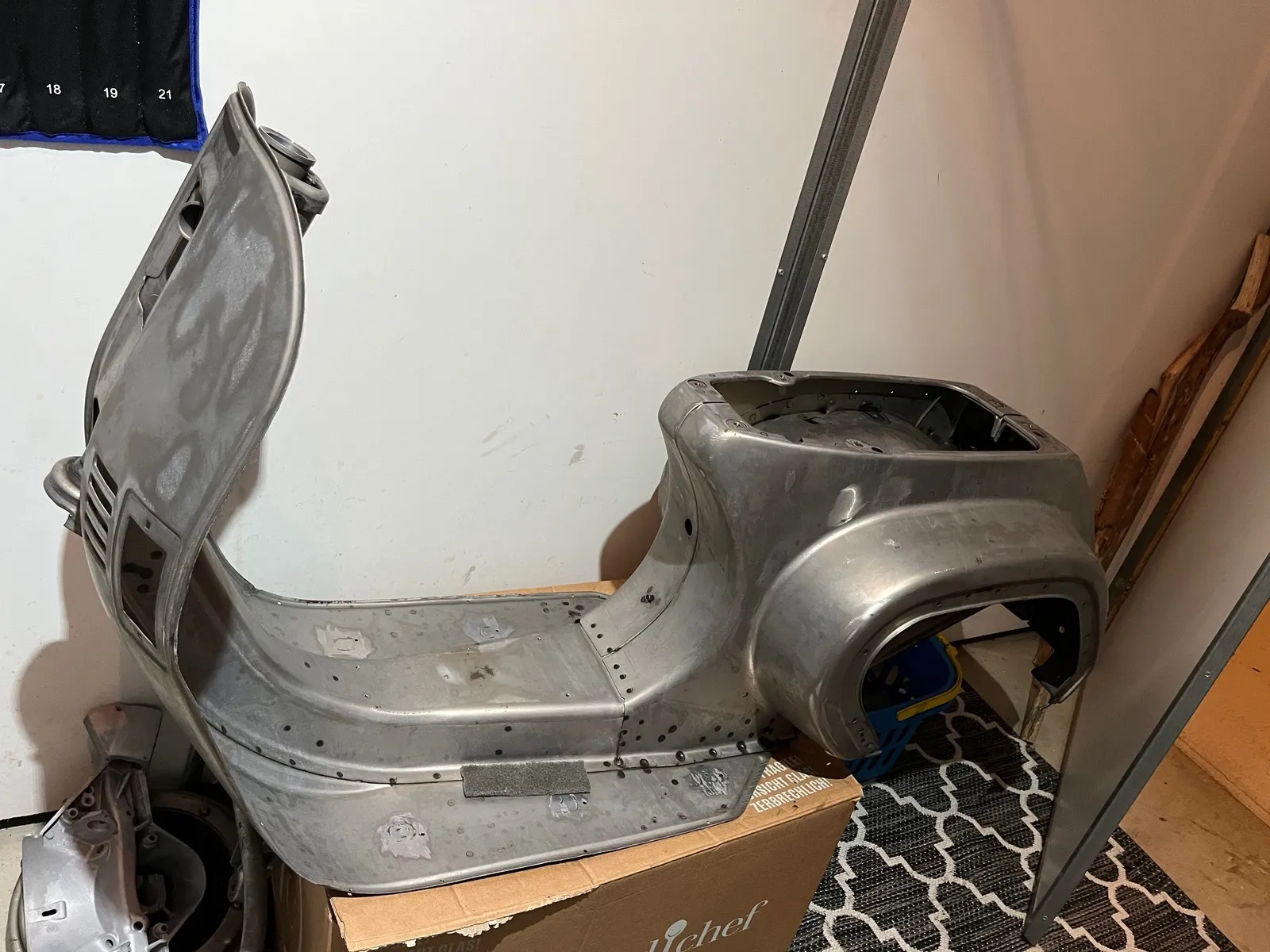

Rahmen ist entlackt 👍🏼

Jetzt gehen die Teile erstmal zum entlacken, ktl und dann zum lacker
