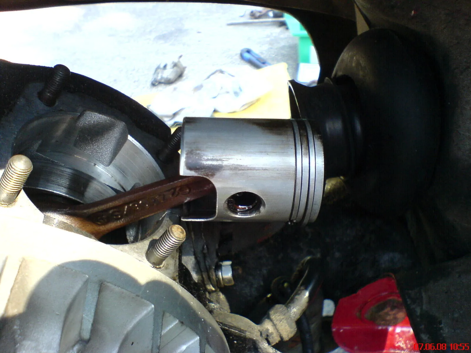

so heute mal den Zylinder runter gehauen, der sieht eigentlich ganz gut aus. Alles wieder zusammen gebaut (vorbesitzer muß den Zylinder auch schon mal ab gehabt haben, die Fußdichtung saß nicht richtig hat raus gesifft) Läuft auch etwas besser muß aber immer noch viertel Choke draussen lassen. Dann hab ich mal den Auspuff beim laufen verschlossen und die Karre tuckelte munter weiter, zwar etwas untertourig aber sie lief weiter, müßte der Motor nicht absterben? Ich hab auch nicht gesehen das aus irgendeiner Dichtung was raus kam. Vieleicht habt ihr eine Idee.

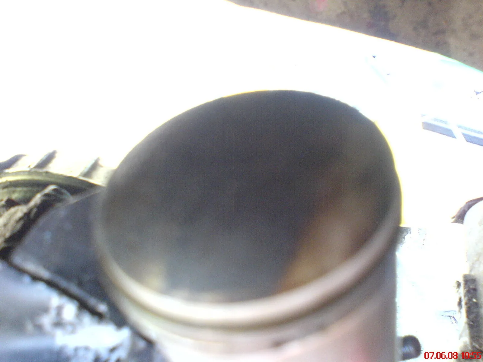

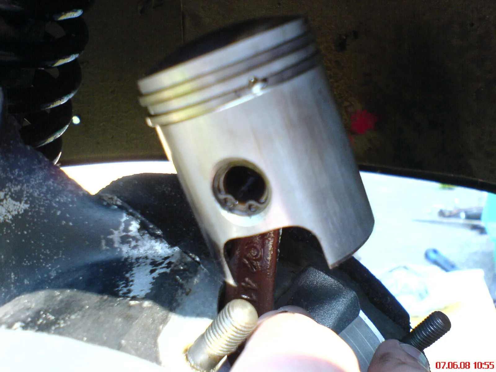

so glaube ich habs. Kopfdichtung hat mal jemand falsch drauf gebaut und der Zylinder scheint auch nich mehr der beste zu sein hat 18500 km auf dem Ast

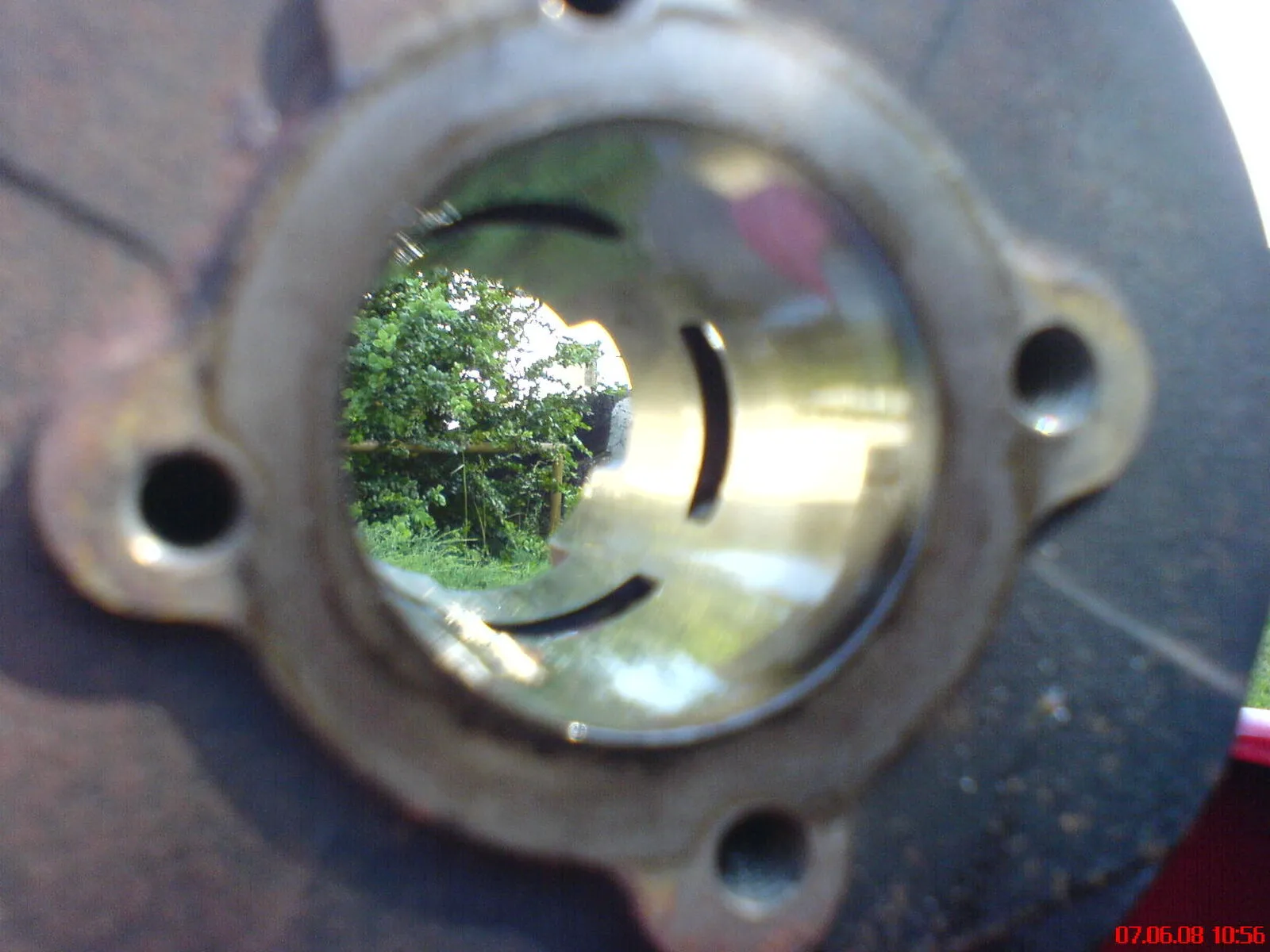

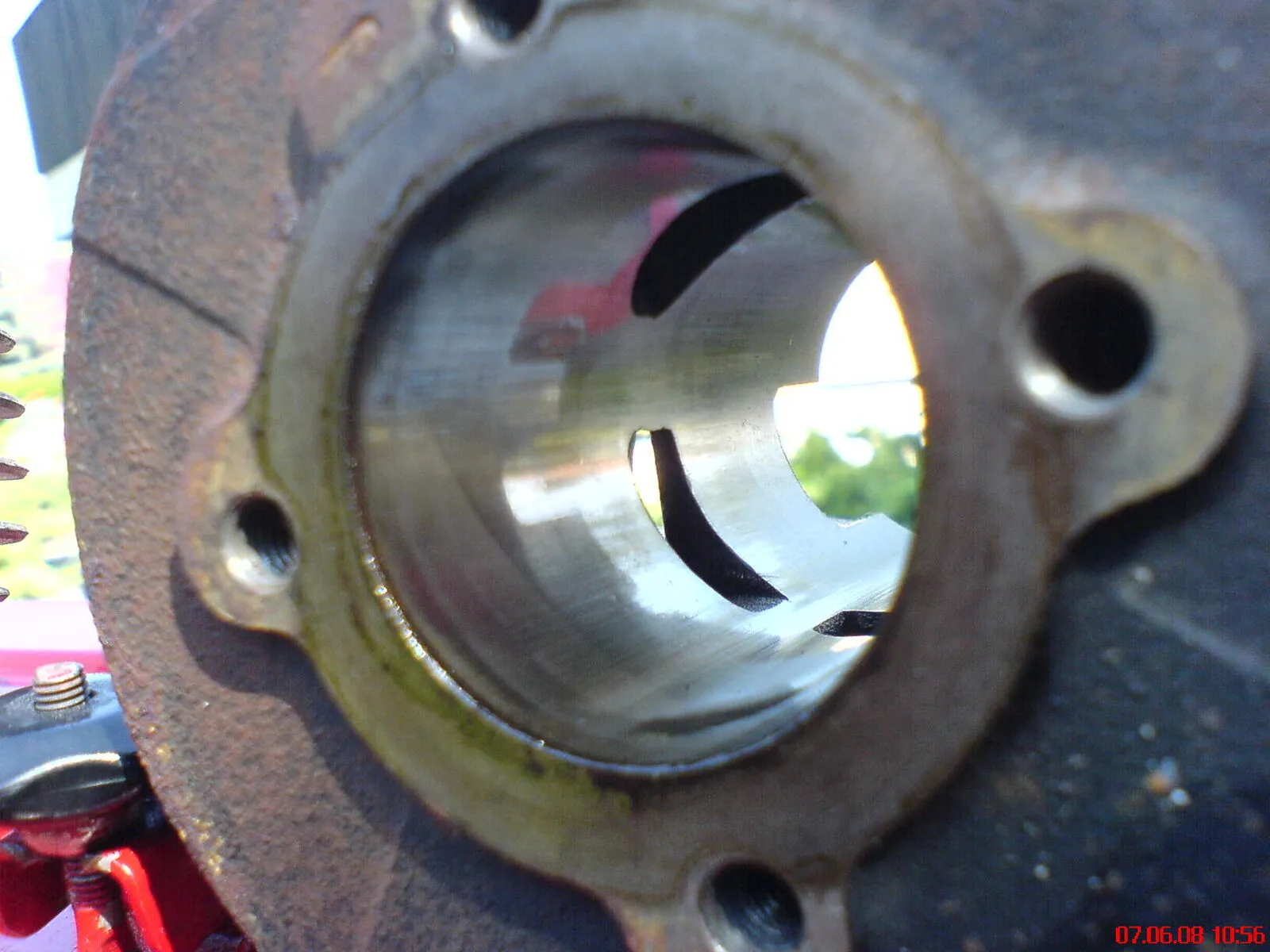

ich ruppe morgen mal den Zylinder runter und mach ein Foto

sieht top aus

also der Zylinder sieht ziemlich siffig aus, ich weis aber nicht genau wo es herkommt. Ich werde auf jeden Fall den Motor ausbauen und bei der Gelegenheit gleich einen 75ccm Zylinder drauf bauen .
