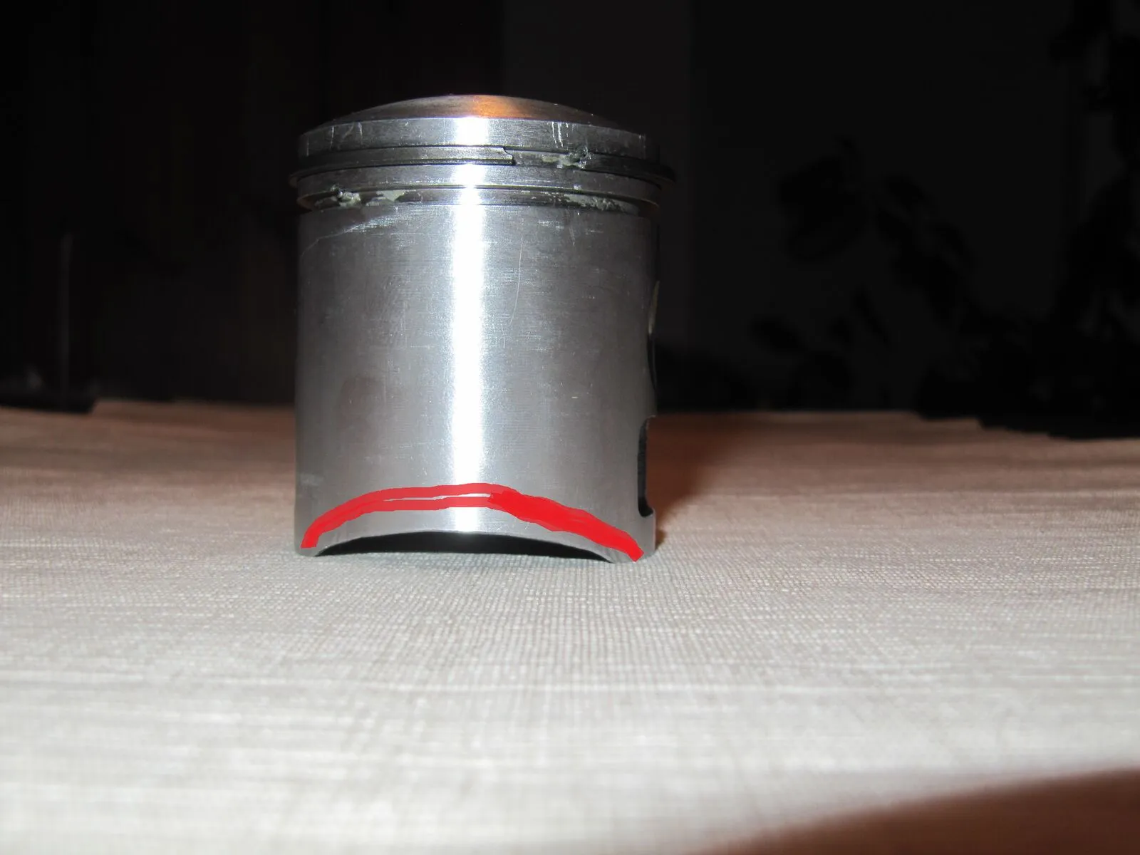

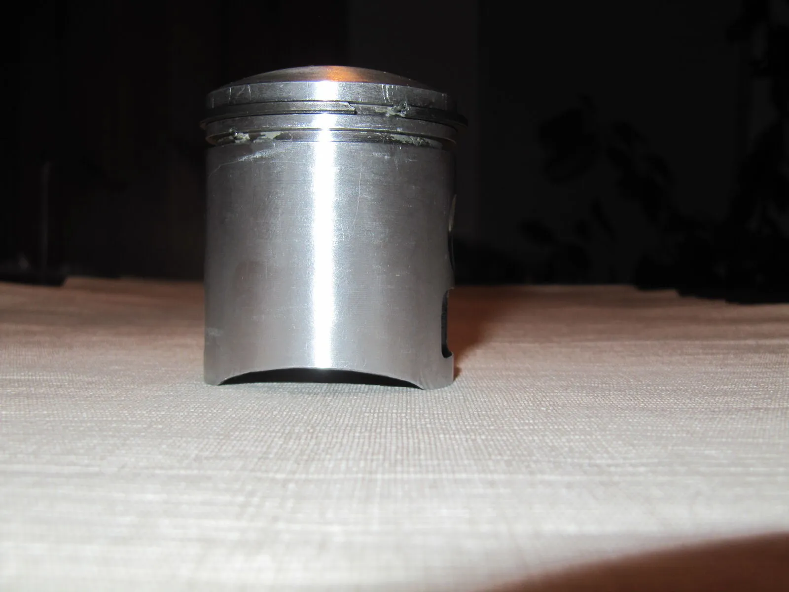

Kolbenringe sind intakt, und gehen ganz rum, sie waren nur so weit aufgespreizt. denke die Ringe dürften so um die 2 mm haben.
Das Gelbe Zeug ist irgend ein Fett, das ich bereits entfernt habe
Was ist am Kolben sch... scheint ein GS-Kolben zu sein Hersteller ist GOL italia
Ja es ist das Conversion Kit für die KuWe mit weniger Hub der 80 er.

Habe versucht das zu markieren was ich gemeint habe. Die Wölbung sieht auch sehr unprofessionelll und nicht maschinell sondern von Hand gefertigt aus ( GOL Kolben für z.B. GS 150) Die andere Seite ist in Bezug zur Fläche auf der der Kolben steht einfach gerade, keine Fenster etc.
Die Ringe waren (vom Scooter Center montiert)schon drauf, nur war der untere gebrochen.....bekomme Ersatz. Die Reihenfolge ist mir schon klar. Die Kratzer kommen auf dem Bild sehr stark raus, sind aber nur oberflächlich -

So habe das 125 ccm Conversion Kit für die PX 80 hier liegen. Leider ist mir nicht klar, welche Seite des Kolbens zum Auslass gehört? Bei meinem Pinasco war ein A auf dem Kolben, das fehlt leider Eine Seite ist am Kolben unten gewölbt ausgefräst, die andere ist gerade. Ich nehme an die gewölbte Seite kommt zum Auslass?
