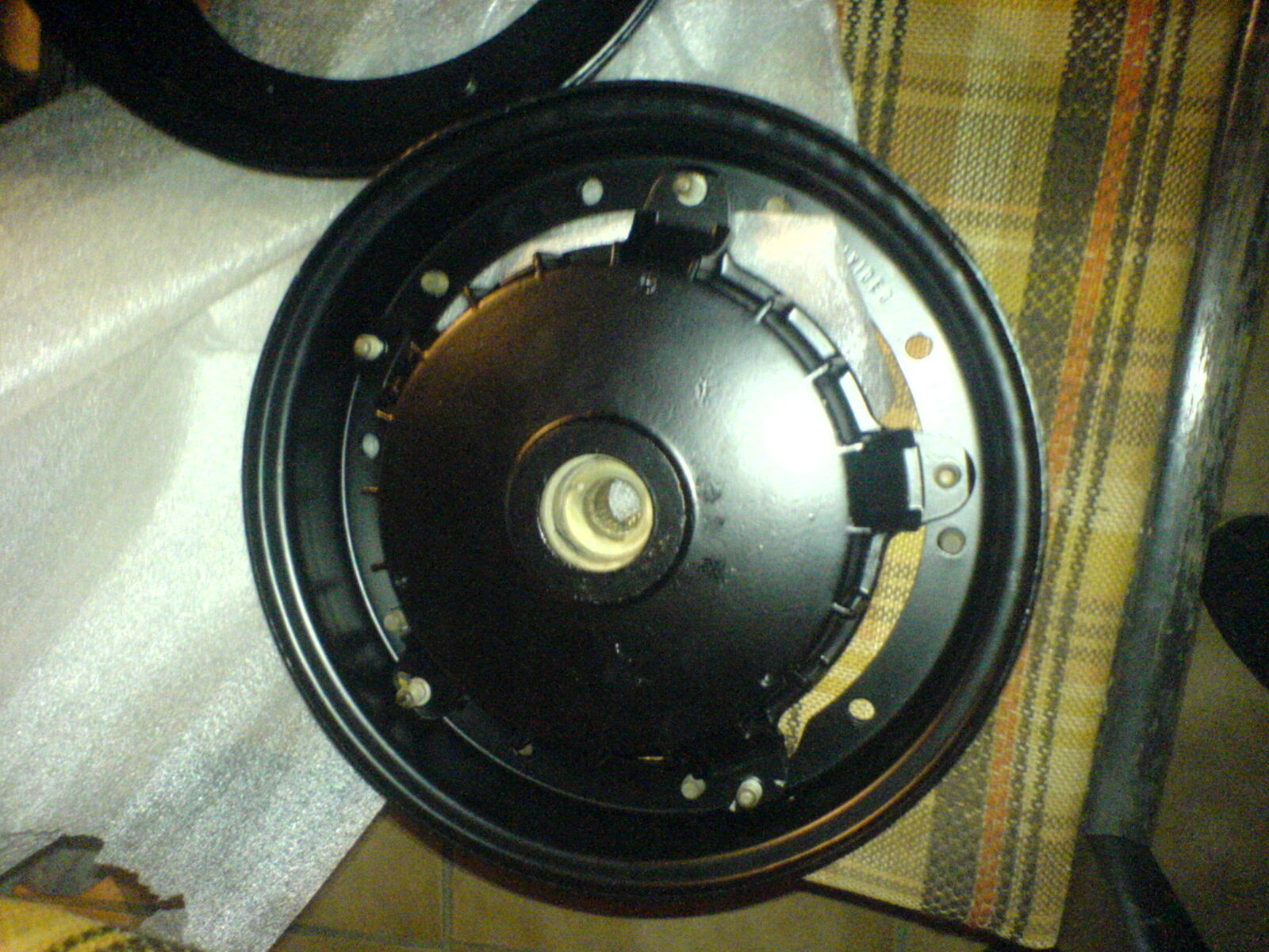

Ich zweifele gerade wirklich an mir selbst, aber ich hatte das Ding vor wenigen Tagen noch auseinander. Und da ist VOR der [lexicon='Bremstrommel',''][/lexicon] definitiv ein Segering gewesen. Alternativ werde ich senil, kann auch sein ![]()
ein Seegerring ist da sehrwohl drin, aber der sollte auch da bleiben wo er ist, nämlich erst hinter der Trommel
Bremse zurückstellen, am Rad ziehen, ein trockenes Schlägchen auf die Welle
mehr gibts nicht zu sagen

Da ist noch ein Segering drin (Bei meiner PK jedenfalls)!!! Hast du den raus? Sonst kannst du lange kloppen!

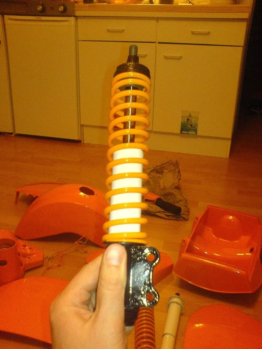

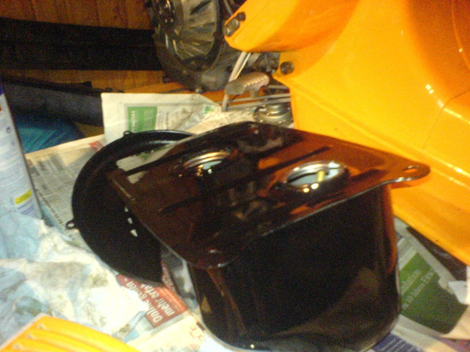

Heut fast fertig geworden. Jetzt müssen nur noch die Züge eingehängt, Kabel gesteckt und Handschuhfach und Kaskade montiert werden. Und natürlich all die Dinge gefixt die nicht funktionieren ![]()
Bilder von heut Nachmittag:

PS:
Ich seh grad: [lexicon='Bremstrommel',''][/lexicon] und Felge sind da noch nur
pulverbeschichtet. Sie sind nun auch nochmal schwarz gelackt, weil ich
sonst verschiedene Schwarztöne hätte.
