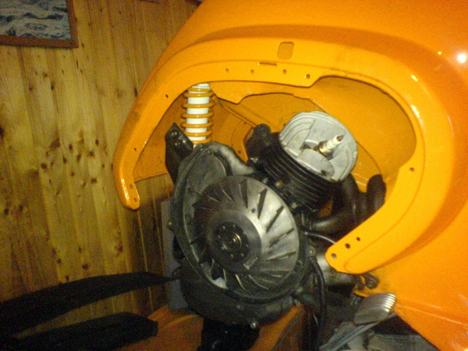

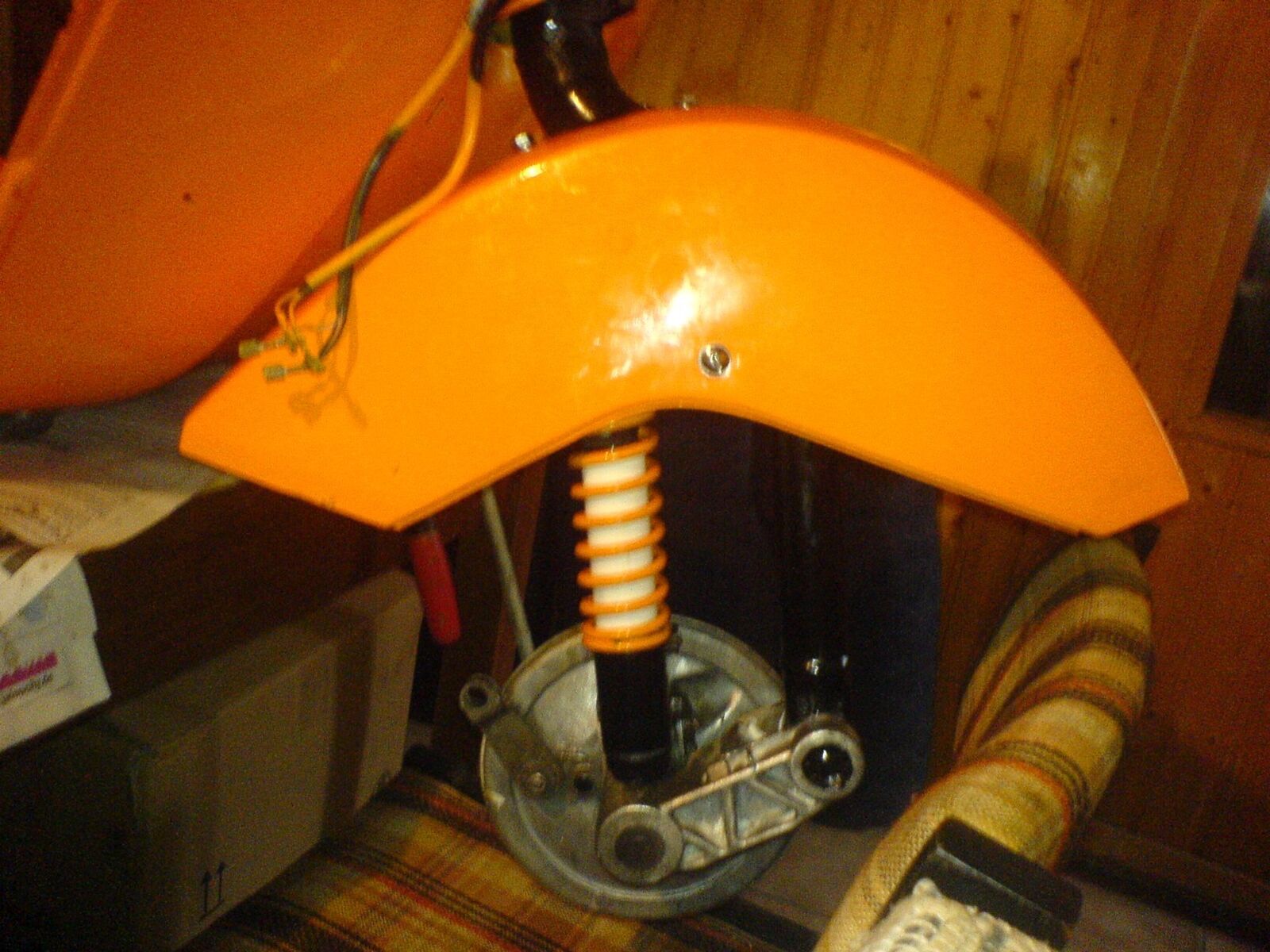

Klitzekleines Update. Zusammenbau läuft, Motor ist wieder drin, Rostschutz drauf (Siehe )
Lenkkopflager macht noch sorgen aber sonst gehts langsam vorran.Bald mehr und bessere Bilder
