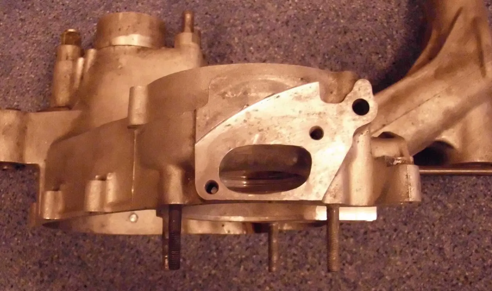

Danke für die schnelle Antwort. Was habe ich dann für Möglichkieten mit dem 150er LML?
Kann ich das "innenleben" aus meiner PX80 im LML Motorblock auch verbauen? Passen
hier die Zylinder ohne Änderungen?Danke und Grüße
Wie schon gesagt, Dein Problem ist nicht das Gehäuse, sondern die Innereien, bei denen ich noch die Kupplung vergessen habe.
Bei mir wird's ne MMW V2 - ist gerade nagelneu eingetroffen.Wenn Du ein LML Gehuse nehmen würdest sparst Du Dir die Einlassfräsereien und das Aufspindeln, Überströme und Zylinder müssen trotzdem gefräst werden, sollten sie zumindest.

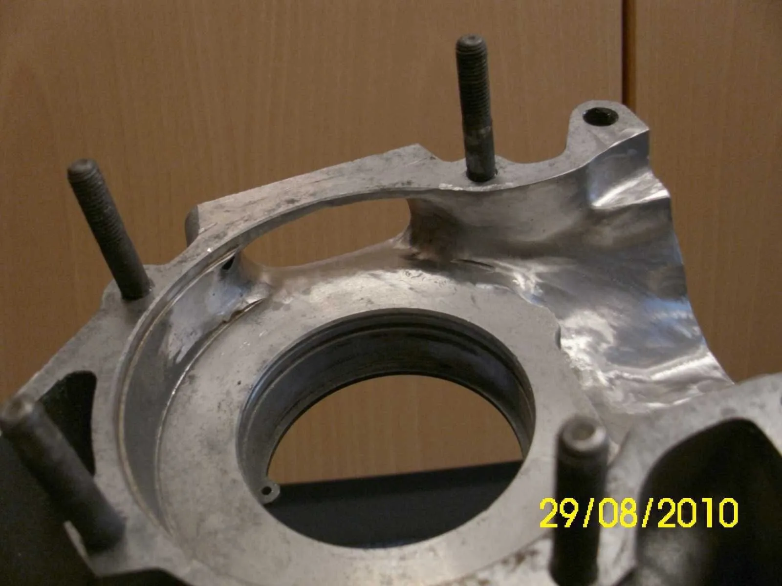

Hier mal ein paar Fotos von so einem Block:
Ist jetzt nicht mein Motor, ist ne Auftragsarbeit, die auch noch nicht ganz fertig ist.

Wenn Du nen M1X oder andere 177iger Zylinder auf nem 80iger Block fahren willst, ist das Aufspindeln noch das kleinste Problem.
Du brauchst ne andere kurbelwelle, da würde ich an Deiner Stelle dann gleich auf ne Langhubmembranwelle gehen.
Getriebe sollte dann wohl auch eher ein 200ter Lusso rein. Passende Schaltraste brauchst da auch zu.
Membranansaugstutzen, Membrane, Männervergaser, ...Aufspindeln kannst mit der Fächerschleifscheibe auf Bohrmaschine oder Flex machen.
Alternativ ein 150iger LML Gehäuse recht günstig bei egay kaufen.
