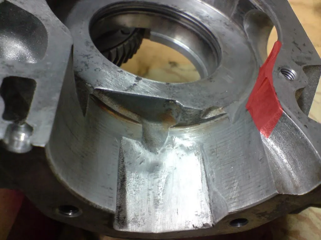

Ich hatte ja extra gefragt, ob er Teile über hat.
Sehr schöner Einlasskrater. önnte ein wenig strömungsgünstiger werden.
