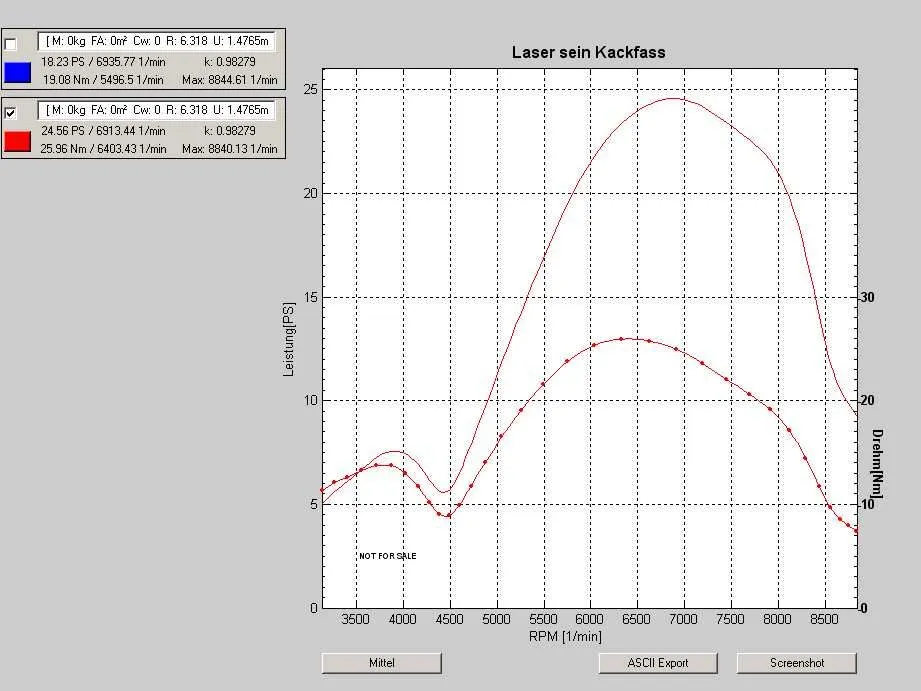

    Das Mofa läuft alles in allem noch viel zu fett. Leider sind die passenden Düsen unterwegs.
    Werden da nächste woche mal ein wenigtesten, was da noch geht.
    Welcher Kopf da jetzt drauf ist, weiß ich gar nicht, wie gesagt, ein Kopf ist auf'm Weg zum Herrn der Köpfe.
    ..............Stille....................
    :D :D :D
    Hatte ich irgendwie nicht anders erwartet.
    nachbrenner, sehe ich ähnlich, das Vorresoloch sieht böse aus. Die nichtvorhandene Vorresoleistung gefällt mir auch noch nicht.
    Muss dazu sagen, dass der Kopf noch nicht optimal ist - ein zweiter ist auf'm Weg zum digger.
    Was meint Ihr denn zum recht unschönen Abfall der Drehmomentkurve - läuft der Charger da vor ne Wand?
    Kurz zum setup:
    Polossi auf Drehschieber
    60iger Lippe
    35iger TMX
    Ramair
    Charger
    125/189
    Wir machen Gasereinstellungen fast ausschließlich mit dem GSF Dyno, allerdings als Rollenprüfstand.
    Das Ding ist sehr genau mit mehrereren P4s abgeglichen und funktioniert.
    Einstellen ist aber mit Popometer auf der Straße genauso möglich, bzw. auch einfacher, da die Absolutwerte von nem Prüfstand ja nicht unbedingt fahrbar sein müssen.
    Interessant wird das erst, wenn man z.B. unterschiedliche Auspuffanlagen testen will, bzw. einzelne Anlagen z.B. in der Länge verändert.
    Sind zwar alles Unterschiede, die man auch auf der Straße merkt, aber eben nicht so genau.
    Tuning ohne Rollenprüfstand wäre für mich heute schon recht langweilig. Brauch aber auch halt nur übern Hof zu gehen.
