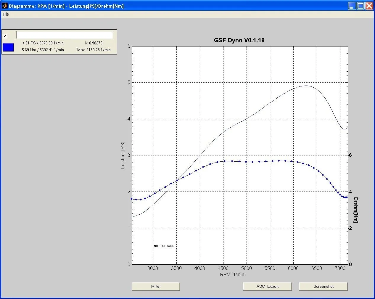

Dyno starten:![]()

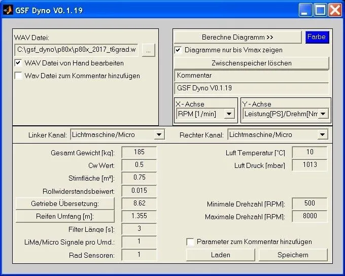

hier wählst du oben links deine WAV-Datei und solltest du das "Gesamt Gewicht", die "Getriebe Übersetzung", die "Filter Länge" und die "LiMa/Micro Signale pro Umd" einstellen. Die Hardcopy sollte für P80X, 20er Kulu, 3. Gang passen, hoffe ich.
Dann kann man schon die Kurve machen mit "Berechne Diagramm":![]()

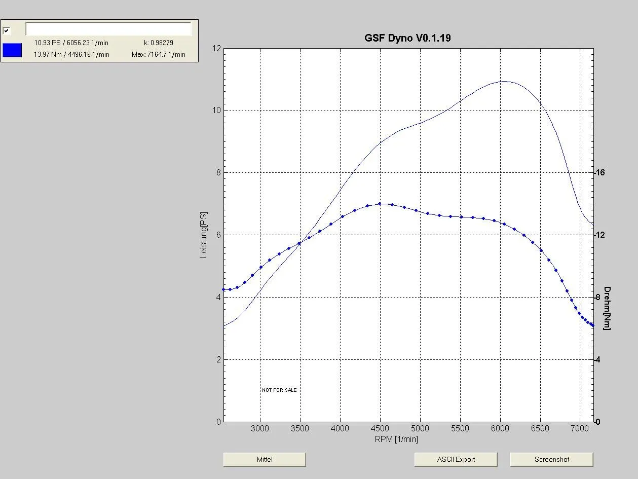

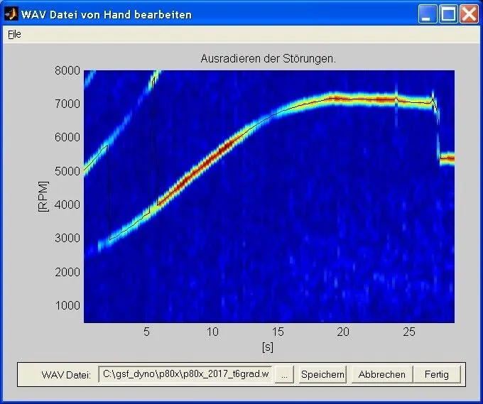

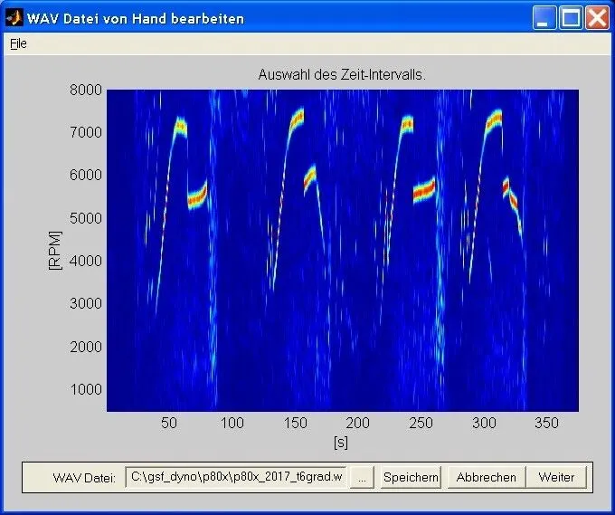

Im Zwischenfenster zeigt das GSF-Dyno dir die WAV-Datei aus der du den entsprechenden Abschnitt, den du darstellen willst mit der Maus markierst. Das Dyno schneidet darauf zu und nachdem du das bestätigt hast bekommst du die Möglichkeit Störungen aus dem Diagramm mit der Maus auszuradieren (hier sollte man auch erkennen können ob der Pickup spinnt):![]()
und schon hast du die Kurve:![]()

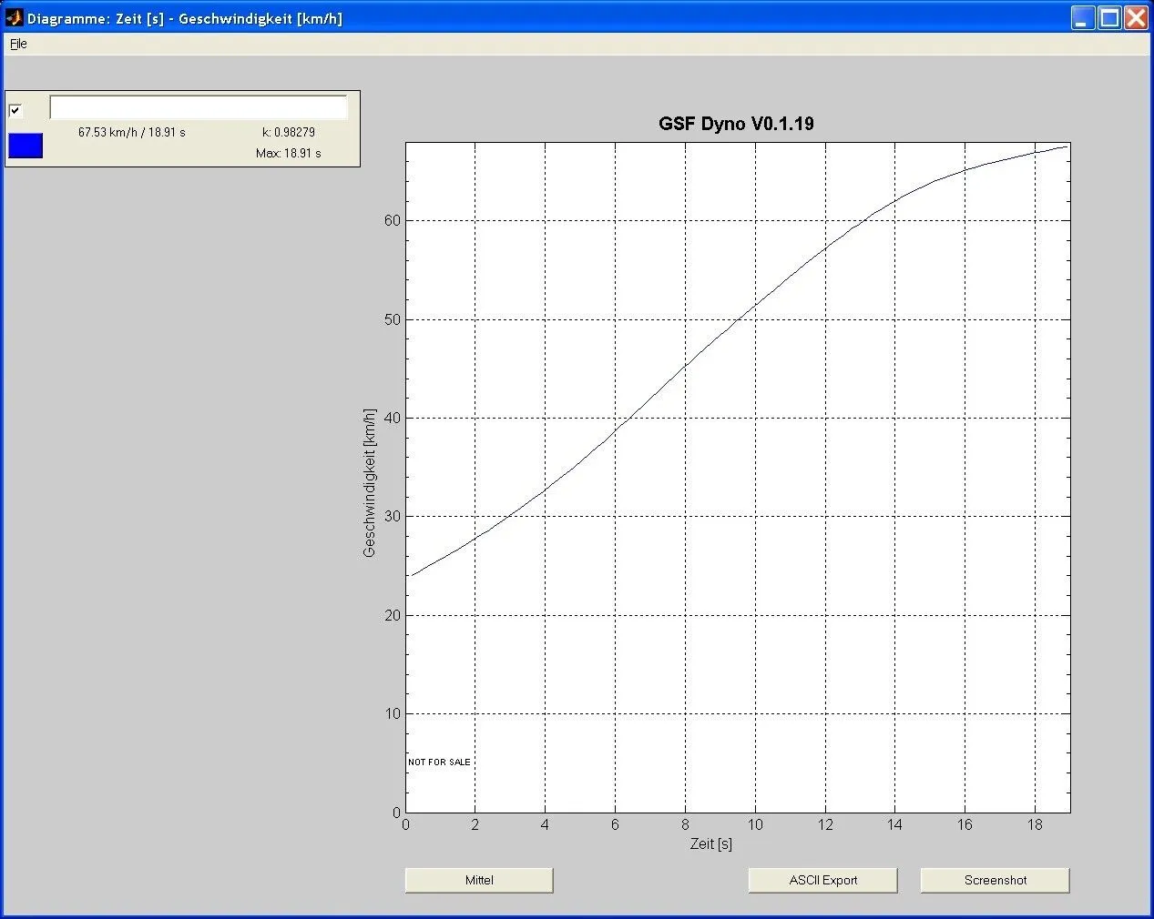

alternativ kannst du auch anzeigen lassen welche Geschwindigkeit erreicht wurde (natürlich in Abhängigkeit von der eingegebenen Übersetzung):![]()
sollte das nicht auch auf dem Tacho gestanden haben, ist entweder die eingegebene Übersetzung falsch oder der Tacho.
Tja und jetzt noch ein Beispiel wie meine Kurve aussehen würde wenn ich denn gesagt hätte meine P80X würde 500 kg Masse haben:![]()
Man sieht, das ist die gleiche Kurve wie oben, nur die Skala hat sich erheblich verschoben. Das wesentliche aber, die Form und Durchgängigkeit der Kurve sind gleich oder doch sehr ähnlich geblieben. Die grundsätzliche Aussage und Dokumentation der Brauchbarkeit bleiben erhalten.

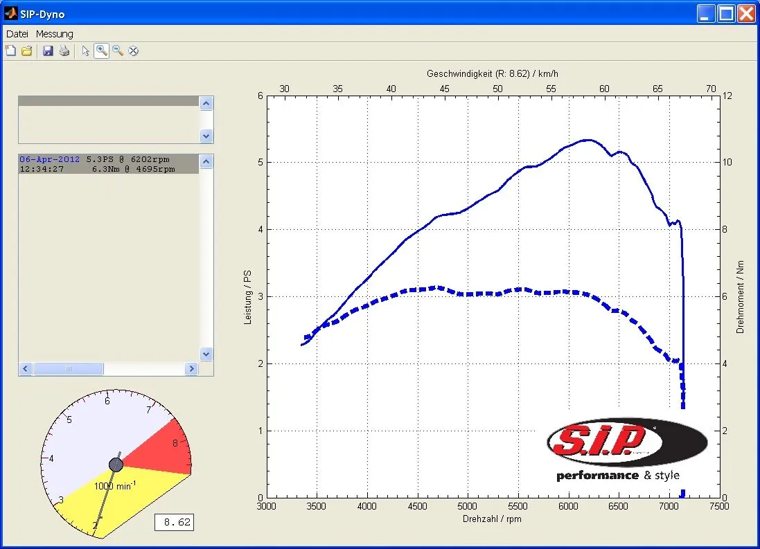

SIP-Dyno Beispieldiagramm mit der gleichen Datenreihe wie oben:
Link zum SIP-Dyno
