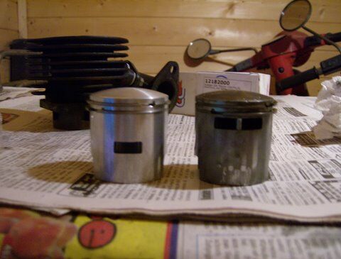

Der sieht gut aus, darum wollte ich ja auch nur den Kolben wechseln. Naja, ich frage mich nun, ob es den Kolben in "meiner" Ausführung gibt, oder welche Alternativen ich sonst habe.
Mein Bruder meinte, dass es '97 nur diesen einen von D.R. gab und nicht nach Überströmern unterscheiden wurde. -

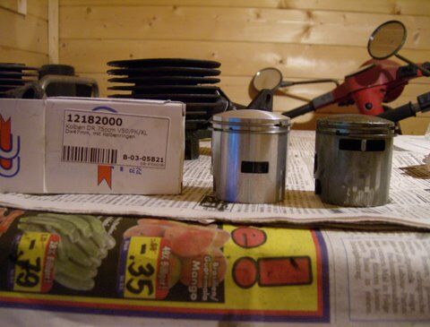

Hi, da mein alter Kolben leider kaputt gegangen ist habe ich mir bei SIP nen neuen bestellt. Der sieht leider anders aus als mein alter, die Überströmer sitzen weiter unten und sind auch schmaler. Es sieht so aus als ob der neue Kolben nur die 2 mittleren der 4 Überströmer bedient, sehr merkwürdig?
Ich denke, der Kolben kann so nicht benutzt werden, oder irre ich mich da?
