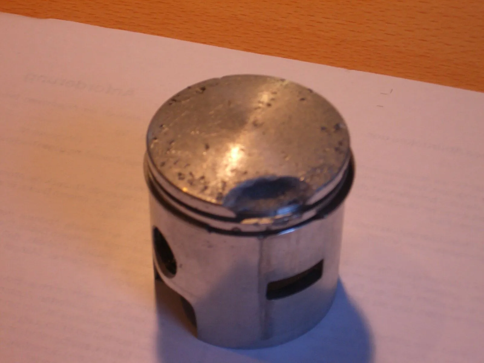

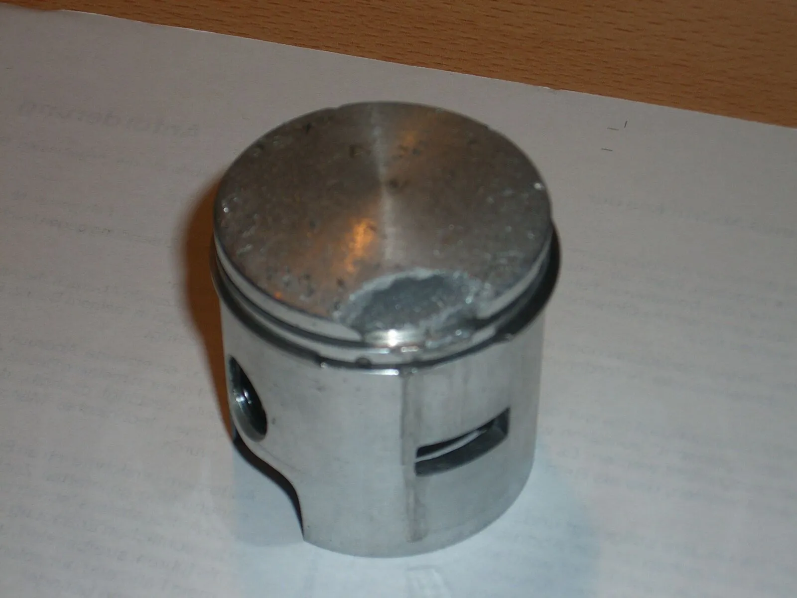

    • November 24, 2007 at 11:48
    So, hier sind die Bilder von dem Kolben... :thumbdown:
    Aber der neue 75er Satz is schon bestellt... :thumbup:

    • langenmoser
    • November 23, 2007 at 17:51
    Tach.
    Es gibt Neuigkeiten von der Alltagsvespa. Jetz weis ich endlich warum sie nicht anspringt, der Vorbesitzer wollte einen 75er satz montieren und hat den Kolben um 180° verdreht montiert. Die Folge war, dass der Kolben jetz schrott is. Bilder liefer ich nach.
