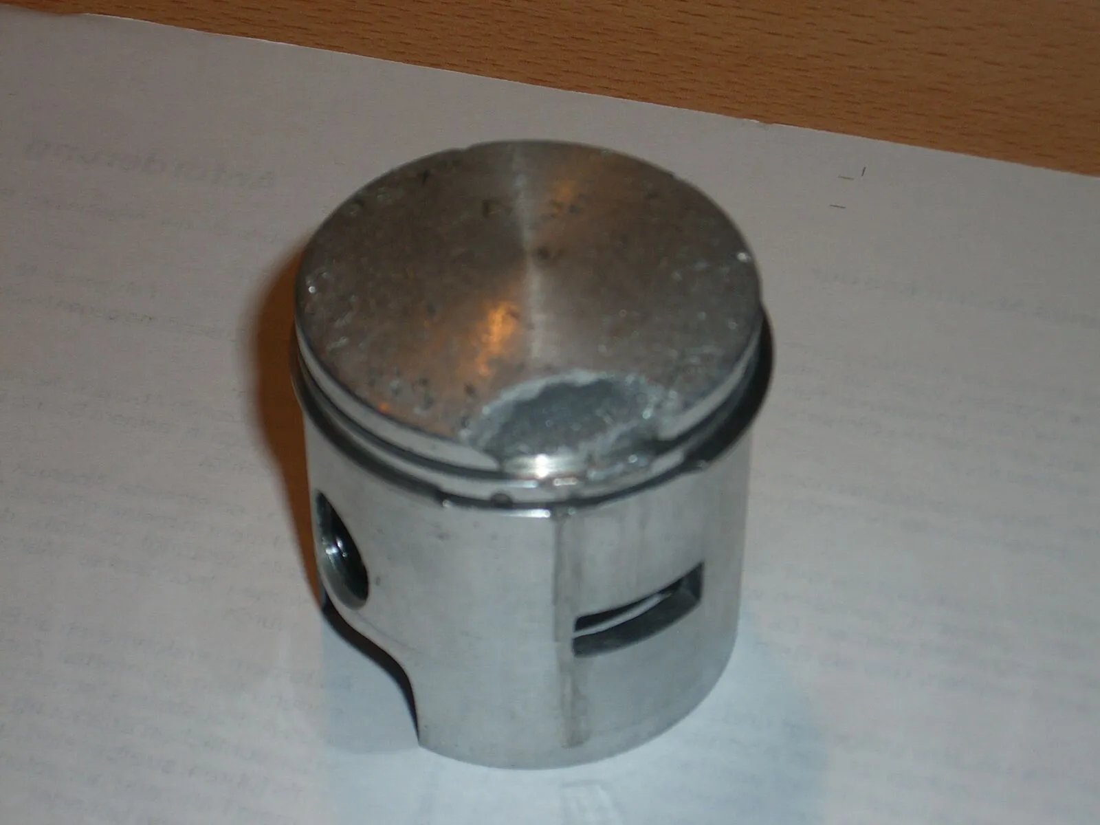

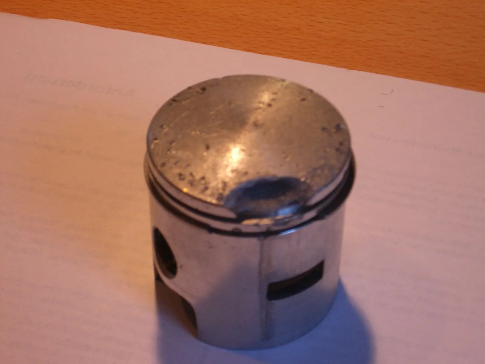

    Es gibt Neuigkeiten von der Alltagsvespa. Jetz weis ich endlich warum sie nicht anspringt, der Vorbesitzer wollte einen 75er satz montieren und hat den Kolben um 180° verdreht montiert. Die Folge war, dass der Kolben jetz schrott is. Bilder liefer ich nach.
    Werd mir einen neuen besorgen.

    So, hier sind die Bilder von dem Kolben... :thumbdown:
    Aber der neue 75er Satz is schon bestellt... :thumbup:
    Warum aufhören, wenn ich´s grad zum Kotzen finde...?!
  • gandisgarage
    "Rust"inator
    170
    23,045
    4,257
    65
    Hall/Tirol
    autunno125, PX194
    • November 24, 2007 at 11:50
    • #69
    Das schaut aber nicht gut aus ;(

    Schade das sich manche leute nicht vorher gedanken machen was sie da tun.... :sleeping:

    Wollt ihn grad verbauen und hab festgestellt, dass der ganze brennraum mit Teilen vom Kolben und den Kolbenringen voll ist.... :cursing: wird wohl noch ein wenig dauern bis sie läuft
