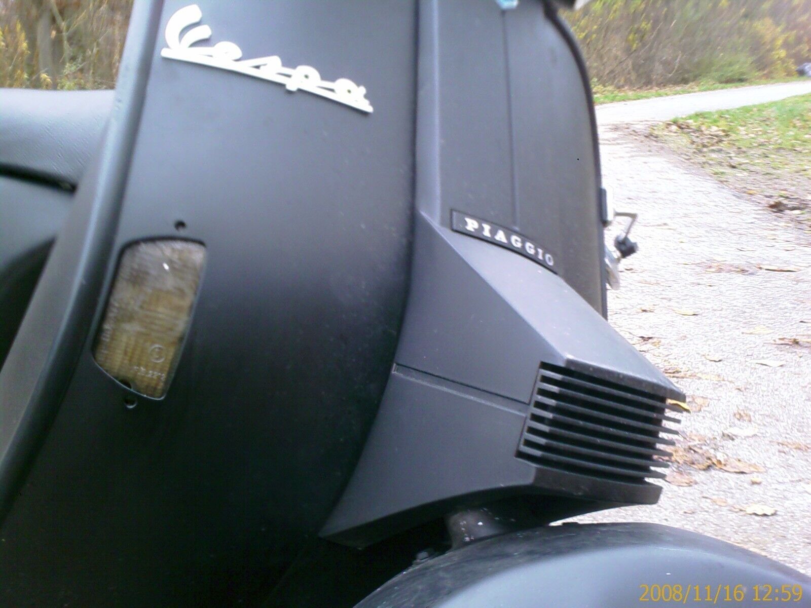

    @cardoc in die originalschraubenlöcher der karosserie kommt ein gewinde und es wird ein gewindebolzen von innen reingeschraubt. der wird dann mit schweißpunkt oder kaltmetall gesichert. von außen wird das ganze verspachtelt. der blinker erhält eine bohrung und wird dann mit mutter gesichert.
    gewechselt wird das blinkerglas dann ganz normal. ausbauen, neues glas bearbeiten dranschrauben.
    wg TÜV
    das wird auf jeden fall eingetragen. (mein prüfer ist eigentlich sehr kulant. mal schaun. (Hat mir schon größeren Zylinder und Gaser eingetragen, ohne sich den ROller anzusehen. die seitliche abstrahlung ist auch kein problem denke ich. das licht soll ja etwa 1 mm aus dem Rahmen schauen. vorne ist das bild quasi vorbild und hinten geht es eh um die ecke.

    Ich möchte meine 4 Blinker nach innen legen, also grob wie auf dem Foto, nur das die Blinker passend abgefräßt werden, so das sie etwa 1 mm aus der Karosserie gucken. Die Originalöffnung wird dazu noch etwas vergrößert und dann rechteckig mit gerundeten Ecken. Natürlich wird auch verspachtelt usw. Was meint ihr dazu?
