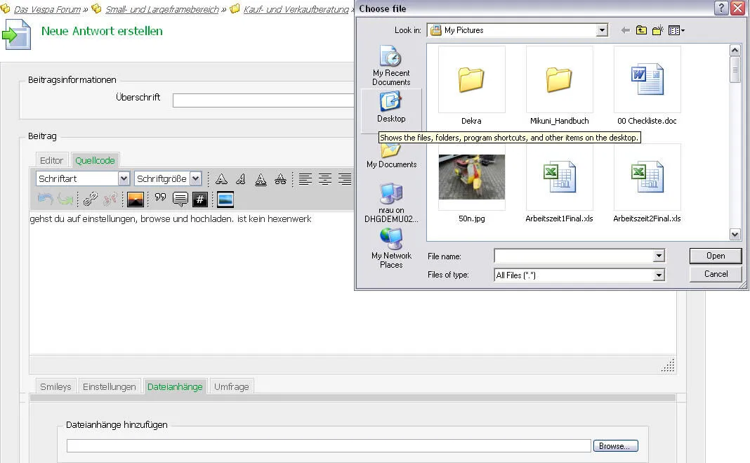

    gehst du auf einstellungen, browse und hochladen. ist kein hexenwerk
    ups, edith sagt auf dateianhänge, nicht einstellungen. dann noch in den beitrag einfügen fertig. da der ein oder andere in der arbeit mitliest, sind die hochladeseiten meist gesperrt und die bilder nicht sichtbar. also alles in allem so die bessere lösung

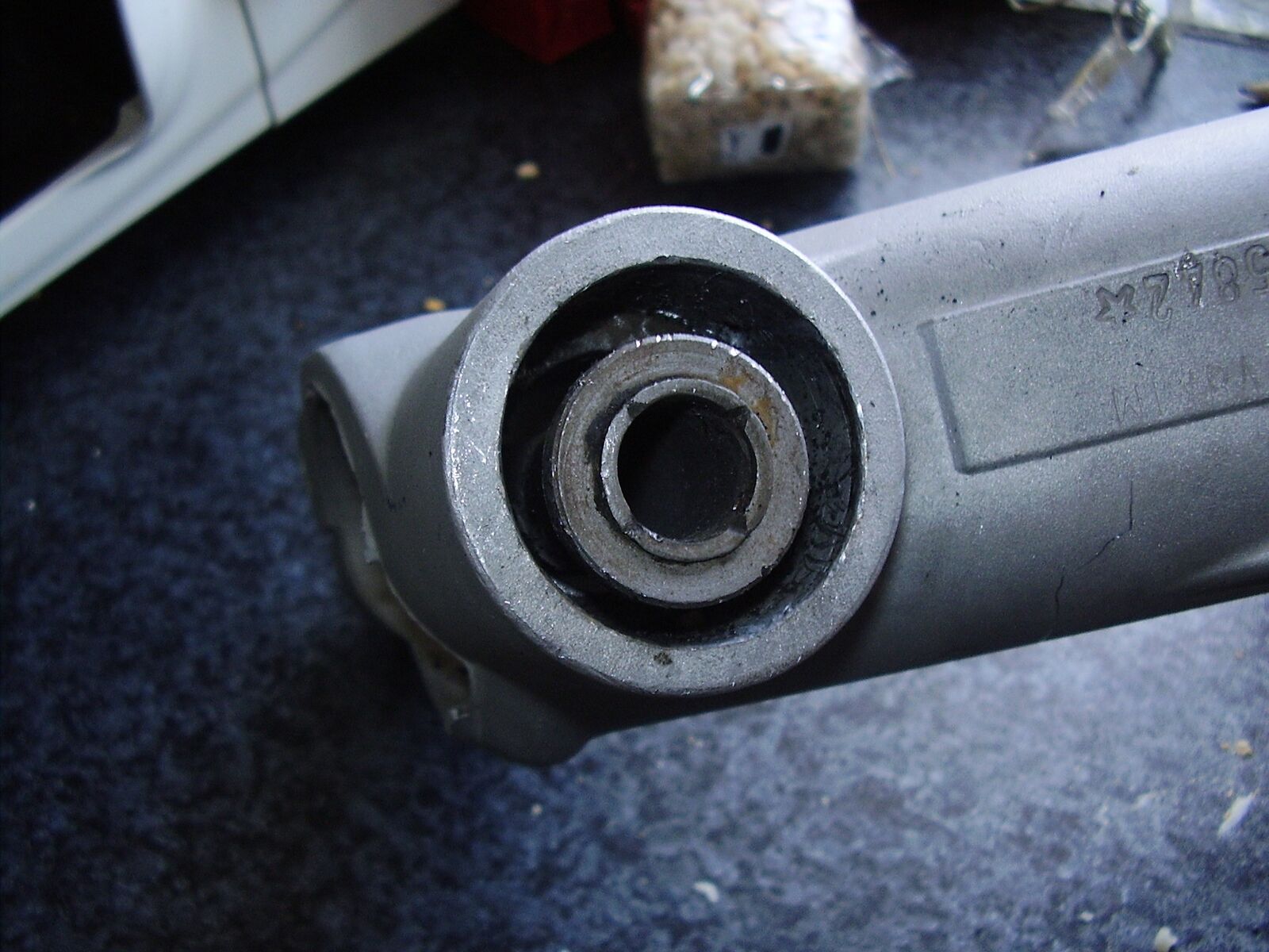

    Je nach Fertigungstoleranz kann das abweichen. Wichtig ist, dass die Schmierbohrung fuer das Nadellager nicht vom Simmerring verschlossen wird.
    besten Dank. nach dem ich den ring aufgeschnitten hab, komme ich zu dem Ergebnis, das ich ihn bündig einsetzen muß. die wölbung an der schnittseite vom ring kommt durch das aufmachen:

    Die verfluchten Simmeringe. Es geht um den KuWe-Ring auf der Lima-Seite.
    1. wird der von außen eingedrückt also von der fotoseite, oder von innen bevor das lager reinkommt?
    2. wenn von außen, wie tief? eher bündig oder ca 1 mm rein, oder bis zum Lager rein?? hab wie man evtl. erkennen kann, beides gemacht ( er ist schräg drin). ein neuer ist vorhanden, würds es nur gerne diesmal richtig machen.
